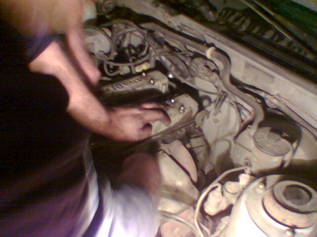

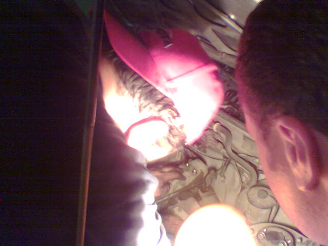

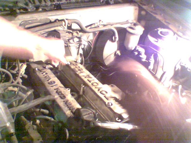

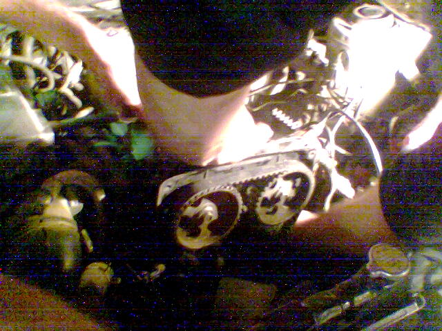

abe rumpi mi vika neshto delkoto ne bilo zacepeno, az se kachih, napravih edno krugche, zacepih delkoto i izobshto ne zapali poveche... yasno becshe che dvigatelyat e zacepvan na piyano i bez nikakvi znaniya... ot tam mahnah plastmasite, izkarah angreznaza, mahnah kapacite na klapanite, razvih kolelcata na dvata vala, i dvata vala byaha zacepeni daleche ot istinata, choveka beshe drashtil nekvi belezi, negovi si... ot tam prezacepih vsmukvatelen, posle izpuskatelen val, posle s mnogo usiliya i cenzurni dumi, uspyah da natikam angrenaza obratno, bez da maham obtegacha (shtot inache tryabvashe i ventilatora da svalyam) i posle zacepihme delkoto, i zapali ot raz! tova beshe istoriyata, beshe tumno, i valeshe i studeno, ama sus fenercheta a posle i sus edna lampa i srubski vizove ot strana na bashtata na miro (ghoastrider-a) uspyahme da go napravim dosta burzo.
az napravo se chusya, toya mehanik, sigurno si e igral baya vreme dokato uspee da zapali toya dvigatel, vmesto da nameri tochnite belezi, ama v BG mai predpochitat taka.
az se usumnih v zacepvaneto ot samoto nachalo shtot klapanite pochukvaha leko po butalata kogato purvo se kachih na kolata, ama chak takava prostotiya ne mozah da dopusna, no zanaprad shte znam che v BG vsichko moje... wacko.gif wacko.gif wacko.gif
