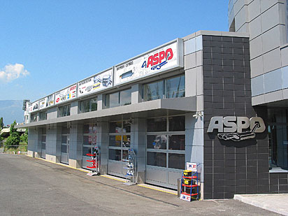

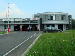

Малко offtopic.gif , но това е единствения фирмен сервиз на АСПО! не се лъжете от релами и плакати! Просто много сервизи и гаражчета с арабчета предлагат наша стока. А аз съм грозния с тръбоогъващата машина! :whistle:
