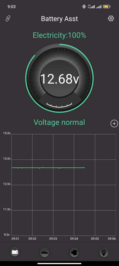

Помислих малко и реших да експериментирам с едно такова устройство
. И какво виждам - Преди стартиране, акумулаторът е на 12,2V, след стартиране отива на 14,4V и после, след каране 5-6 минути зарядът стои на 12,6V!
Това е обикновен, Ca-Ca акумлатор, не AGM. Производство на Mutlu, 45Ah. Ще потърся по-точна и подробна информация специално за този тип акумулатори, имат малка разлика от Pb-Zn, но въпреки всичко ми се струва, че не е нормално ниво на подзаряд (горе-долу това е режимът на работа, поне така си мисля за момента). И не знам как при такава употреба този акумулатор може да изкара повече от 2-3 години, което си е стандартната му гаранция. Продължаваме с разучаването на новите технологии
Между другото, консумацията на това устройство се движи около 10mA, което не би трябвало да причинява допълнителни проблеми.

Публикувано на: 30 Сеп 2024 13:15
Не виждам абсолютно никакъв проблем в заряда или притеснения за 'издържане на акумулатора'....
Акумулаторът е бил в покой известно време (с малък разход от аларми и т.н.), след което 'си източил' малко по-активно ток за да стартира системата... Компютъра е усетил това и за известно време го е дозаредил отново 'догоре' (или до ниво, зададено от производителя с цел дълговечност), след което го е 'изключил' от системата - акумулаторчето си е само багаж, който ще ти потрябва след спиране на хибридната система.... Дотогава няма смисъл да го мъчиш - всеки 'заряд/разряд' го износва малко или много

от FearSoft
А бе...Не знам. Аз, докато не разбера нещо защо работи по определен начин (и защо точно по този начин), все едно имам щурец в ухото
Загадките трябва да се разгадават! По този начин стоим в крак с новите неща и във физическа кондиция. Че този мозък му трябва работа, иначе ще я втасаме скоропостижно
