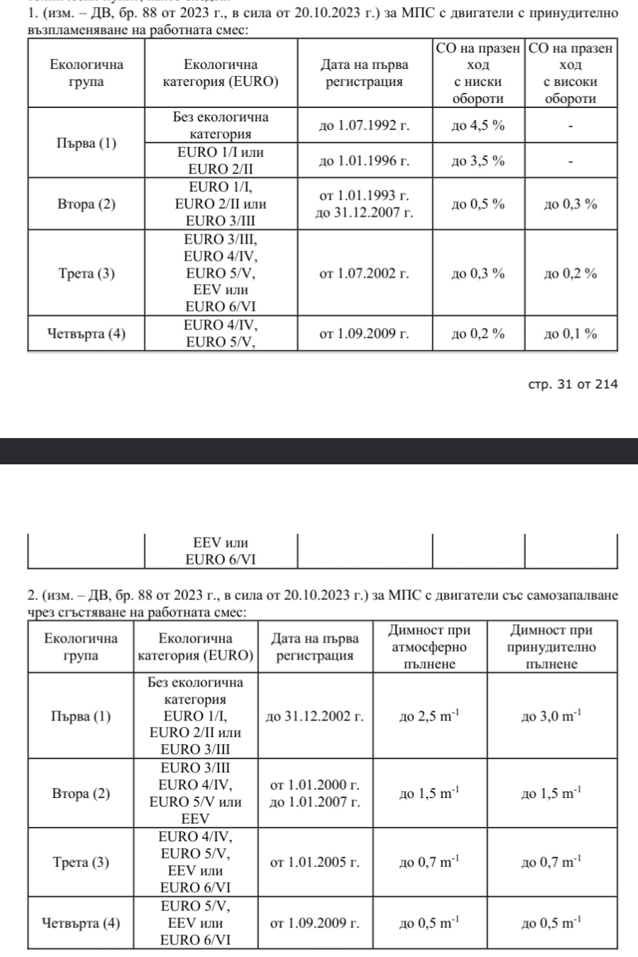

Това в таблицата са единствените конкретни неща, които са посочени в цялата наредба!
Още веднъж:
1.Няма посочена обща стандартизирана методика за измерване на параметрите, които се контролират.
Като се започва от условията на помещението и околната среда - температура, проветряване (принудителна или естествена вентилация). Последното също влияе на показанията на уредите
Параметри на проверявания автомобил: включва минимална температура на двигателя (масло и/ или охладителна течност), стойност на оборотите (ниски и високи), време за тяхното достигане, брой на измерванията за един автомобил > 1 (3 - 5 примерно) и т.н.
Всеки производител е определил за автомобилите си повечето параметри.
2.Не са определени сертифицирани/ допуснати за извършване на на тестовете уреди - като марка, модел, тип сензори, клас на точност и т.н.
ВиК и топлофикациите имат списък с марки и модели водомери и топломери. А в наредбата, определяща безопасността на хората, няма нищо!
3.Няма посочени брой измервания и времеви интервал, след които следва да се прави контрол на измервателните уреди.
Не е посочена институцията, която трябва да го извърши.
4.Сигурно има и други неща, но тези 3-те са основни за мен.
Иначе всичко е пак късане на потници и пълнене на нечии джобове и бюджети! Преобладаващо първото.

Не е само това. Не ми се рови, но някъде споменаваха и ламбдата.
- gimara
- Мнения: 1854
- Благодарил/а: 75 пъти
ГТП на бензинов автомобил след 22.07.2024 г.
Ниски обороти - обороти на празен ход.
Високи обороти - мин. 2000 оборота.
Пишеше някъде и за стойностите на ламбдата.
"в) Въздушното отношение λ (ламбда) е извън
диапазона 1 ± 0,03 или не е в съответствие със
спецификацията на производителя "

В предишният ми пост не е се е копирал коректно линка към последените изменения на наредбата - https://dv.parliament.bg/DVWeb/showMate ... Mat=200554
Това е от Наредба Н-32:
"1.2. Стойности на въздушно отношение ? (ламбда)
1.2.1. Въздушното отношение ? се измерва при работа на двигателя на празен ход с
повишена честота на въртене най-малко 2000 min-1.
1.2.2. Измерените стойности трябва да са в границите 0,97 – 1,03.
2. Проверка на съдържанието на въглероден оксид (СО) в отработилите газове на
моторни превозни средства с двигатели с принудително възпламеняване на работната смес
(бензинови двигатели)
Съдържанието на въглероден оксид (СО) в отработилите газове на моторни превозни
средства с двигатели с принудително възпламеняване на работната смес се измерва при
работа на двигателя с бензин.
2.1. Подготовка на превозното средство:
2.1.1. Превозните средства трябва да се проверяват при пълна техническа изправност на
двигателя.
2.1.2. Температурата на маслото в двигателя трябва да бъде не по-ниска от 80 °C или от
нормалната работна температура, определена от производителя, ако тя е по-ниска.
2.1.3. Всички допълнителни принадлежности и оборудване, чието функциониране може
да измени честотата на въртене на двигателя при работа на празен ход, трябва да бъдат
изключени.
2.1.4. Предният край на сондата за вземане на проби трябва да се разположи на не
по-малко от 300 mm навътре в изпускателната тръба. Ако изпускателната уредба не
позволява това, се прави удължение на изпускателната тръба, като се осигурява
херметичността на свързването на тръбата с удължението.
... Измерва се съдържанието на СО през време, достатъчно за получаване на минималната и максималната стойност, но не повече от 30 s. "
И още параметри, "определени" в широки или само начални стойности в този дух!
Има разлика в методиката на измерване за автомобили с и без катализатор.
Измерването е еднократно, след оглед за пробив на изпускателната система.
Дали ламбда сензорът/-те на автомобила са в работен темп. диапазон не ги интересува. Как се "херметизира" сондата - свободни изпълнения на служителя в ПГТП.
И отново - кой и как стандартизира и проверява самите уреди и измервателната сонда?

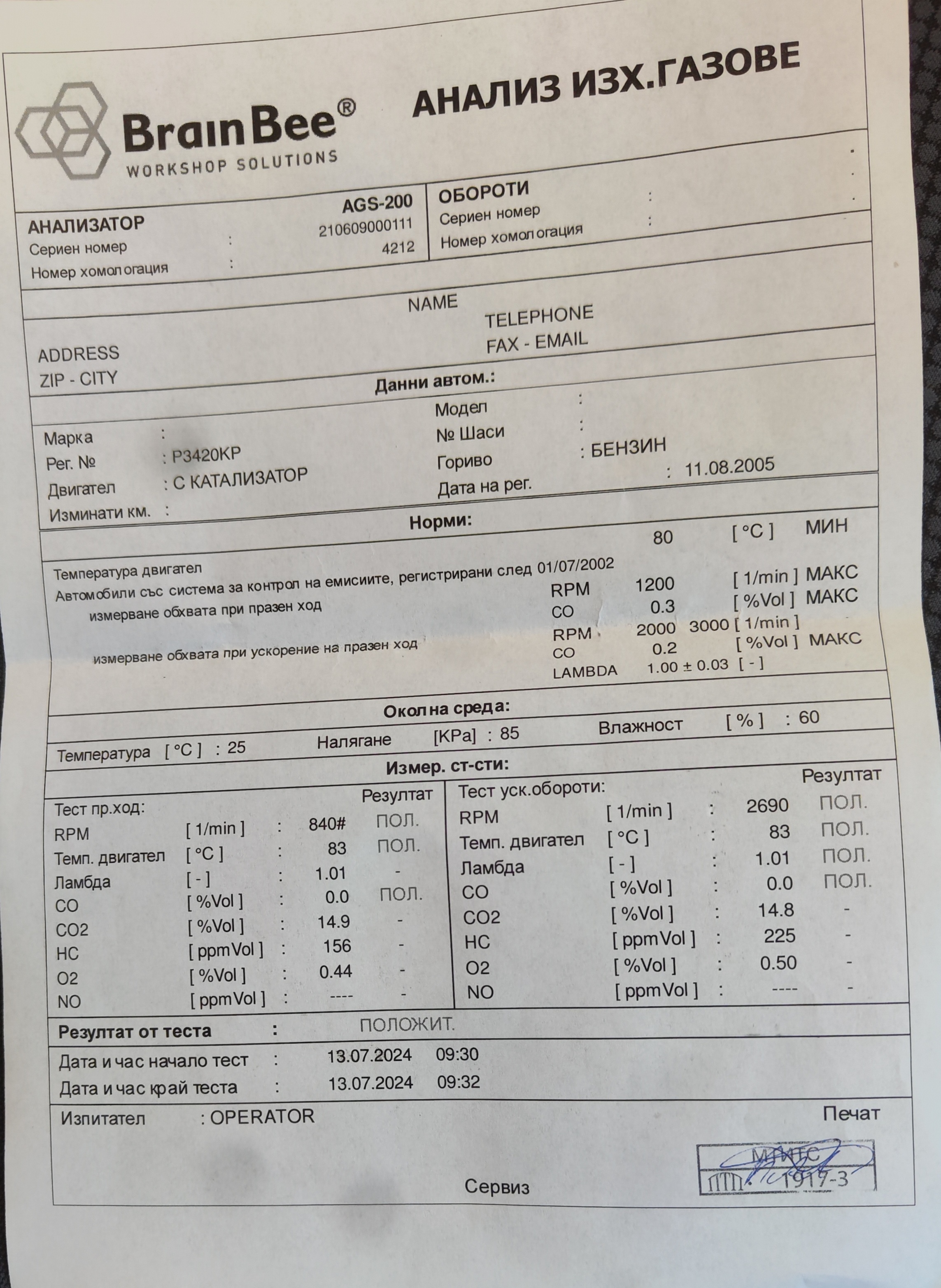

Измерване на газове на Хонда Джаз 1.4 бензин 2005г в пункт за ГТП. Човека каза, че е в перфектно състояние.
