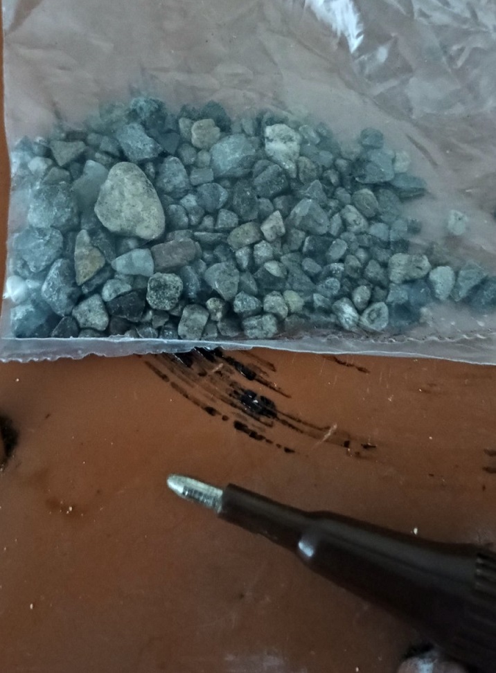

В крайна сметка ако в гумата се заклещват камъчета, този "премиум баланс" не се ли разваля?
Ето, днес почиствах зимните ми гуми от камъчета и голяма част от тях успях да събера tooth.gif
На две от гумите имаше доста повече камъчета, което подсказва, че са били на предните задвижващи колела.

Разбира се, че се разваля... Също както и от лед или кал по джантите и гумите...
Видиш ли, че някой ти прави баланс на гума без да я е огледал и изкарал поне големите камъчета - бягай от такъв 'майстор' - явно си е мърляч tooth.gif

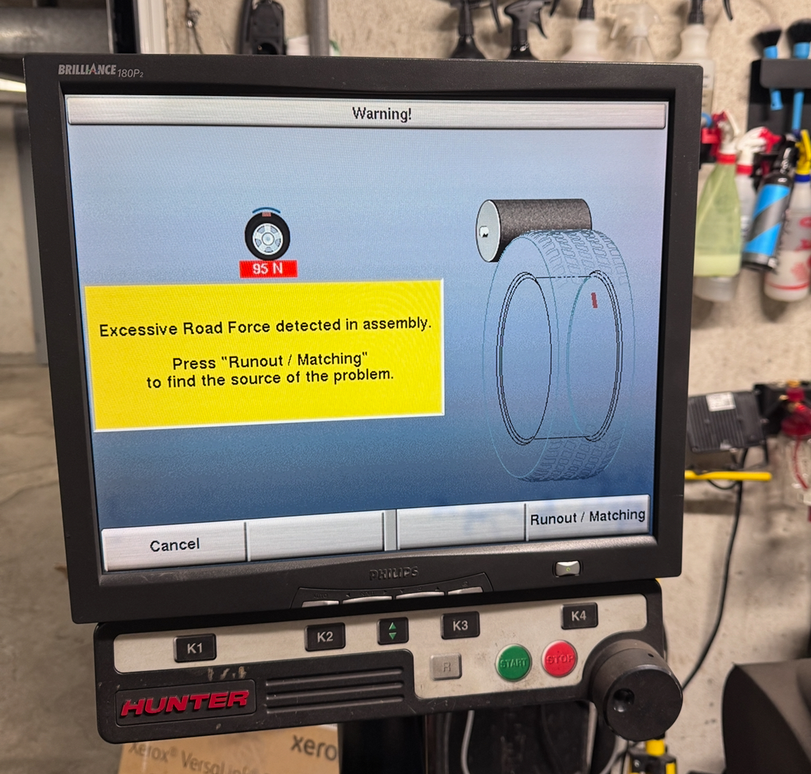

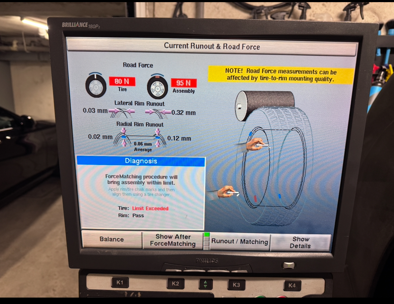

Така, аз си купих такава машина точно заради пишман майстори , и мърлячи дето много бързат. Модела на Хънтър се оказа че има функция за намаляване на тежестите ( на теория да се пести от тежести ) ОБАЧЕ има и опция да се зададе чувствителност. Моята я настроиха и калибрираха да е по чувствителна. И ви давам преден пример. 19ки мишелин зимни ми сменяха винтил в гумаджийница на пътя балнсираха я на някакво китайче. След това я проверих на моята в гаража. Баланса наистина беше ОК , обаче машината хвана че гумата “тупка”, китайчето няма ролер и не може да го установи. Въртях, суках 30 мин по процедура и успях да вкарам тупкането в норми за да е перфектна на пътя. Аз не съм сервиЗ, купена е за лично ползване.

Честито, така трябва да е направен баланса, за да няма проблеми. Няколко пъти ми се случва в сезона на нова гума да слагат 60 70 грама и не искат да я тестват на хънтъра, защото не се е изпънала още. На следващия сезон иска още 20 грама и като мине през валяка и я завъртят отива на 0 10 20 грама и тупкането влиза в зелено. В оранжевата зона с восока скорост се усеща леко, но гумата не е за смяна. Затова ги карам да я вкарат в зелено. Не се сещам до колко килограма е зеленото, но то зависи и от цолажа, а и някои машини са в нютони. Мисля, че за тупкането няма настройка за чувствителност на машината. Така ли е?

Настройкта е само на системата Smart weight. Може по новите софтуери да имат друго , но съм чувал, че това което купих е най-добрата им машина. Естествено с новите се работи много по лесно :)

На времето съм имал точно такъв проблем с едни чисто нови гуми Семперит - балансираха ги уж добре в реномиран сервиз, а на пътя се усещаха ужасни вибрации... По него време у нас нямаше такива машини с ролки, които да установят геометричен дисбаланс или изкривяване на гумата. В тази връзка - тази машина установява ли и аксиални изкривявания на самата гума - гледам аксиалния rim runout - това на гумата ли е или на джантата?... След поредното посещение в сервиза докато гумата се въртеше на стенда забелязах, че протекторът не е равен, а 'подскача'.... Смениха гумата по гаранция...

Matching програмите са нещо превъзходно, за съжаление на пръсти се броят сервизите, които с удоволствие ги прилагат, а тези, които го правят, обикновено искат майка си и баща си... wacko.gif Аз съм работил с такива програми още преди 25 години, сегашните вероятно са по-прецизни и са едно голямо предимство за комфортно шофиране... :thumbsup:
