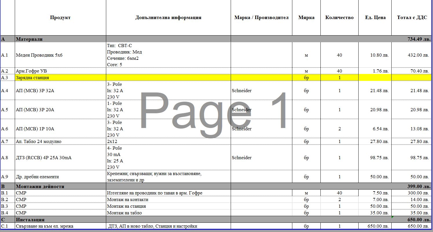

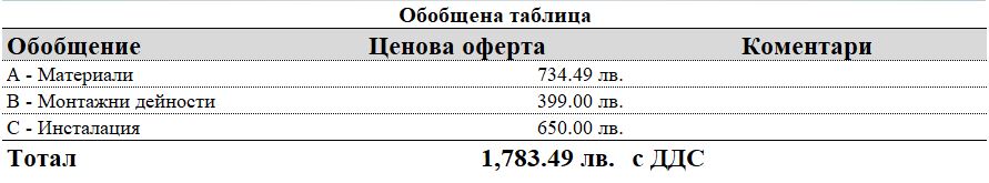

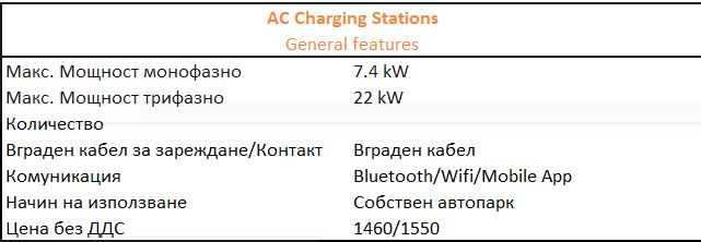

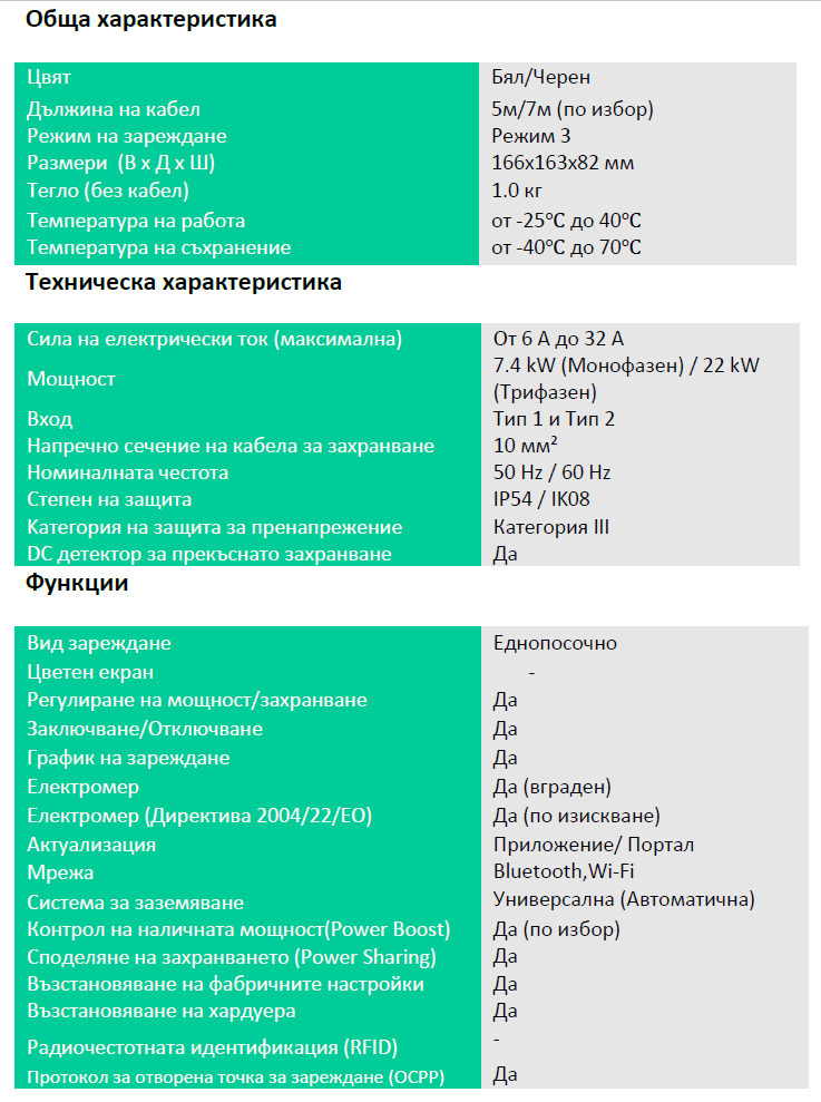

Миналата седмица бях направил запитване за оферта за 11 кВ зарядна станция плюс монтиране на табло с бушони и два контакта шуко допълнително.
Вчера получих информация за цената:
Цена зарядна станция.JPG (34.13 KiB) Преглеждано 6828 пъти
Спецификация Зарядна Станция.PNG (134.77 KiB) Преглеждано 6828 пъти
Подробна Цена на материали и монтаж.JPG (206.88 KiB) Преглеждано 6828 пъти
Обобщена Цена на материали и монтаж.JPG (39.3 KiB) Преглеждано 6828 пъти

Голямо табло са ти предвидили. 12 модулно ще ти свърши работа.
В моите гаражи сам си правя инсталацията в свободното време. Материалите ми струваха 550лв: СВТ кабел 32метра 3х4мм2, 15метра 3х2.5мм2, 10метра 2х1мм2, 7 АП, табло, 7 лед линейни осветителни тела, 6 довйни контакта, 10 разпределителни кутии, 2 ключа за лампи.
