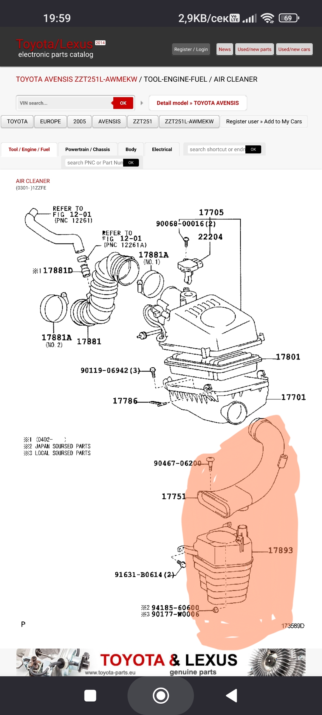

Я си проверете смукателната тръба преди въздушния филтър, зад шофьорския фар, дали е здраво хваната за купето, и дали влиза плътно в кутията на филтъра?
И резонатора отляво на бронята дали е на мястото си, така че тръбата да смуче над отвора му. Резонатора изглежда като второ казанче за течност за чистачки.

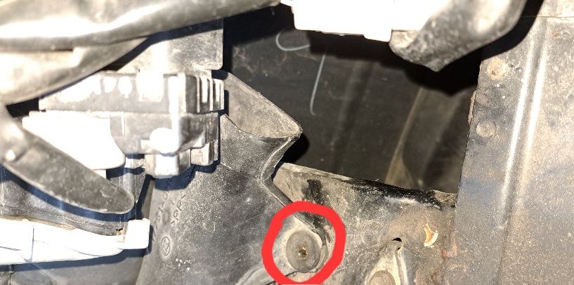

от Rocky112
mapamop,
Отново си прав. Смукателната тръба няма винт, който да я крепи неподвижно към ламарината. Затова при ускорение над 2800 об.почва да вибрира.
Резонатор - липсва. Останал е в Германия 😁🫵.
Тръбата има 2а отвора: видимия на снимката и отдоло към липсващия резонатор.
Ще си позволя да направя заключение. Причини за "бученето" са 2е:
1.) Липса на резонатор и неприхваната тръба към въздушния филтър.
2.) Самия мотор се "развихря" след 2800-2900 оборота заради ролята на дифузера.

от mapamop
Rocky112 написа: ↑27 Дек 2022 17:57винт
Твоята може и да няма, но моята има винт по спомен и гумено тампонче. На схемата е с номер 90467-06200. Другия крепеж е захвата към кутията филтъра, не помня плътно ли влизаше тръбата или имаше гумичка.
