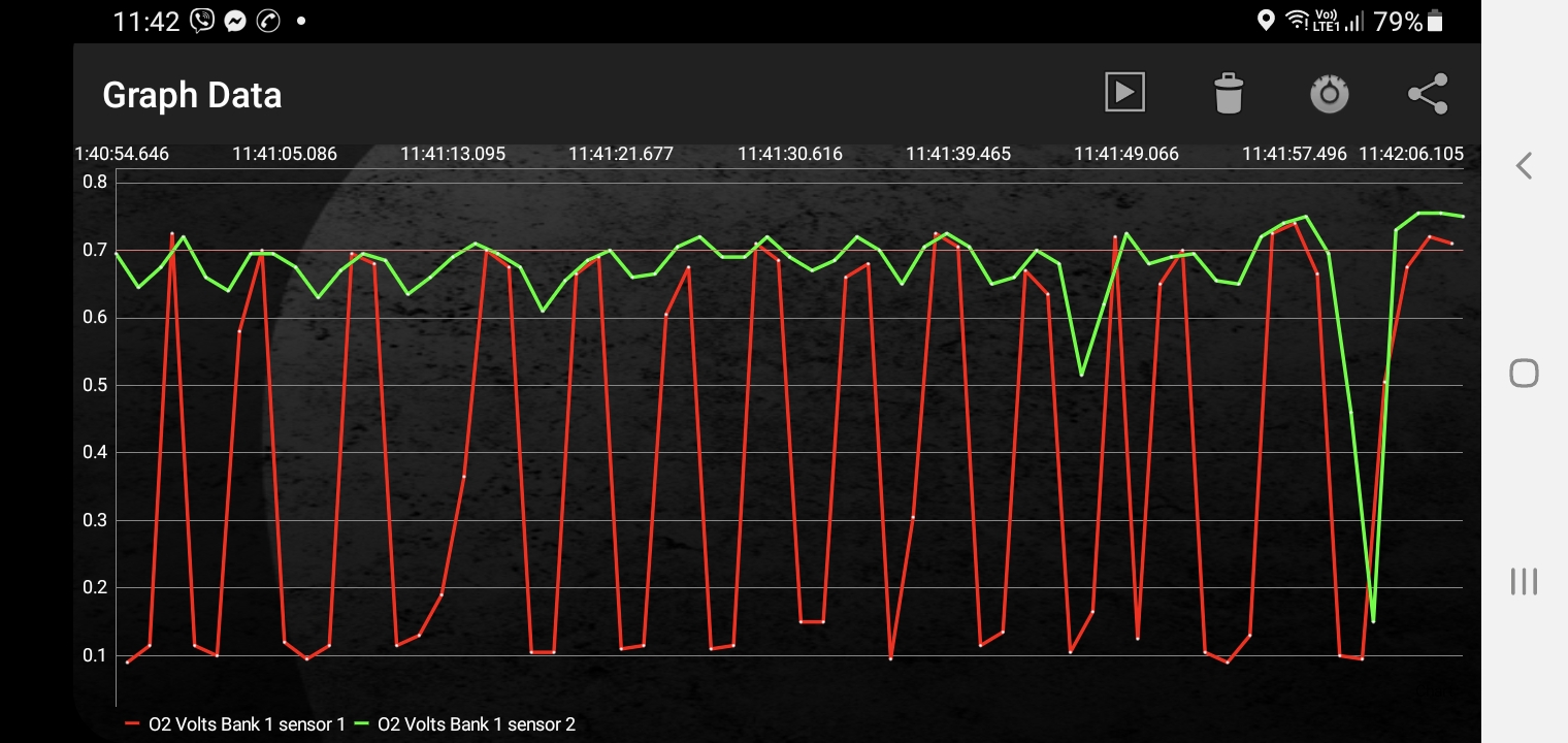

BOz написа: ↑25 Авг 2021 11:25 При толкова кислород първото нещо, което трябва да провериш е за всякакви пропуски в изпускателната система.
Всъщност по ординатата на графиката напрежение ли показва или количество кислород?
Как е работата при ламбда сондите, право пропорционално ли е показанието кислород-напрежение или обратно пропорционално?

Графиката е много зле, с кракнат торк ли я прави или компресира снимката? Таз синя идеална синусоида от къде я изрисува?

biro написа: ↑25 Авг 2021 21:29 Графиката е много зле, с кракнат торк ли я прави или компресира снимката? Таз синя идеална синусоида от къде я изрисува?
Torque, който имам е безплатна версия. Не е кракнат. Снимките са скрииншотове от видео, заснето в реално време. Синята синусоида си стои постоянно там, може би като илюстрация за идеалната форма на сигнала :) не знам.
Данните за реалните сензори са само жълтите диаграми. Не знам какво имаш предвид под това, че качеството е лошо. Компресиралл съм снимките, за да намаля обема на файла, но мисля, че са достатъчно илюстративни.

Ето ти графика от моя торк на 2та сензора едновременно:
Ясно се вижда и напрежението и времето.

biro написа: ↑26 Авг 2021 07:21 Ето ти графика от моя торк на 2та сензора едновременно:
Я, biro, как я накара да дава едновременно и двете сонди? Торка какъв ти е?
Моя иска да превключвам от менюто първа или втора. Не дава да ги гледам едновременно.
Може би, защото е free?
И верно, че на твоята графика всичко се вижда...
Вижда се, и че по ординатата е напрежение във V. Супер е.

В Torque имам бутон Graphing и като го натисна излиза прозорец с настройки на графиката. Има бутон да избера по Х какви сензори да показва и мога да избера много с чекбоксчета. Избирам О2 s1 и s2 и така ги показва едновремвнно. Торка ми е платен.
Графиката е когато имах грешка Р 0420, след като смених катализатор, който видимо беше изкормен и 2те сонди грешката изчезна, но графиките имаха подобен вид.

biro написа: ↑30 Авг 2021 18:06 В Torque имам бутон Graphing и като го натисна излиза прозорец с настройки на графиката. Има бутон да избера по Х какви сензори да показва и мога да избера много с чекбоксчета. Избирам О2 s1 и s2 и така ги показва едновремвнно. Торка ми е платен.
Мога да ти направя снимка с графиките в момента ако искаш, но най-рано в края на седмицата като се върна от Несебър.
Благодаря за подробното инфо!
Ще взема и аз да си купя Торк-а.
Все пак изкарах и двете сонди с настоящата версия на Торк и ми се струва, че втора сонда е много тромава като реакция.
Може ли да ми кажеш тези графики при какви условия си ги снел - при какви обороти, в движение ли е колата или не и т.н. (предполагам, че са правени при загрял двивгател, респективно сонди).
Ще съм много благодарен, ако може да покажеш графиките след като си сменил катализатора и двете сонди, че ме притеснява, че моите показания много приличат на тези твоите при грешка 0420.

Показанията са снети на място при загрял мотор. Следващата седмица ще направя графики с новите части.
