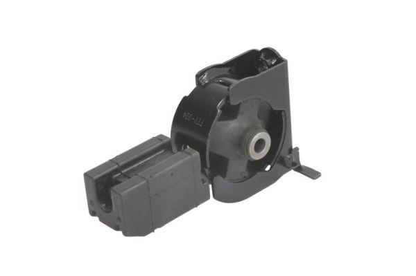

При мен (Т25, 1.8 бензин, 2005) имаше вибрация на празен ход и се чуваше как вибрират гърнетата отпред и ламаринката, която го играе топлинен екран първото гърне да не нагрява пода.
Братовчеда като сменяха предният мост, го свалиха още веднъж и смениха един кръгъл тампон отпред на двигателя. Обясниха ми за тампона че имал ролята да пречи на двигателя да се завърти по оста си, когато подавам газ. Визуално тампона беше здрав, обаче като го усукаха със щангата вътре част от "ребрата" му бяха скъсани. Беше най-евтината част която си купих - 36 лева. След това вибрациите ги нямаше, и още ги няма.
Не казвам че е той, но ако ще хвърляш пак мотора на земята го провери.
Ето го как изглеждаше, при теб май изглежда подобно:

На празен ход да, но при мен на празен ход няма вибрации. При теб са се усещали вибрации когато колата е в покой и двигателя работи на празен ход, тоя тампон е нормално да го причини това, междудругото изпълняващите тая функция тампони са два, като на всички японски автомобили... При мен вибрациите са в движение, силно изразени при ускорение и по-слабо изразени когато колата се движи, а двигателя работи на празен ход и все повече ме навежда една мисъл, че отиваме на диференциал щот си спомням, че източих кофти масло от скоростната кутия, когато го сменях... Всъщност това ме интересуваше - дали има някакъв характерен проблем при кутиите или друго, което може да причини това? Щото, например, ако колата беше нещо от ваген групата 98-04г с двигател 1.6i и имах тоя проблем хич нямаше да питам :D :D :D
