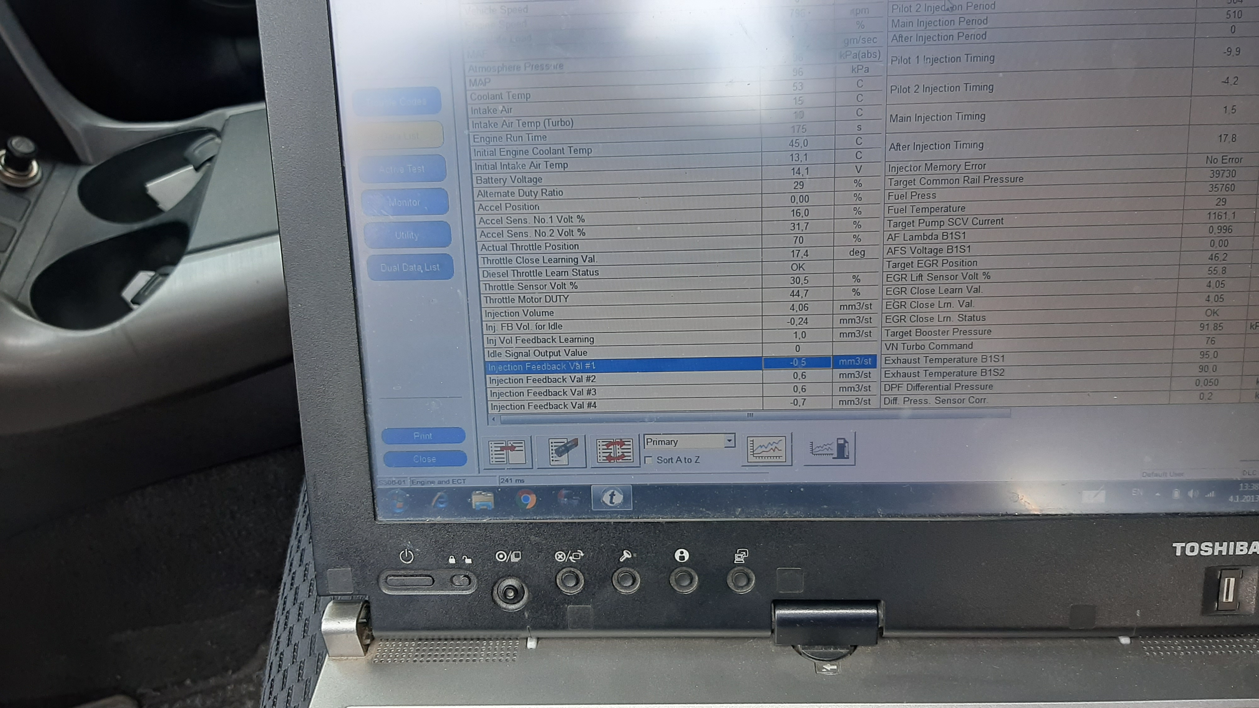

Мога да покажа снимка на монитора на лаптопа по време на диагностиката. Не е много добра, защото младежа бърза събра техниката, без много да коментира.
Според него дюзите е трябвало да си тестват.

От това,което се вижда,дюзите ти са почти идеални.
