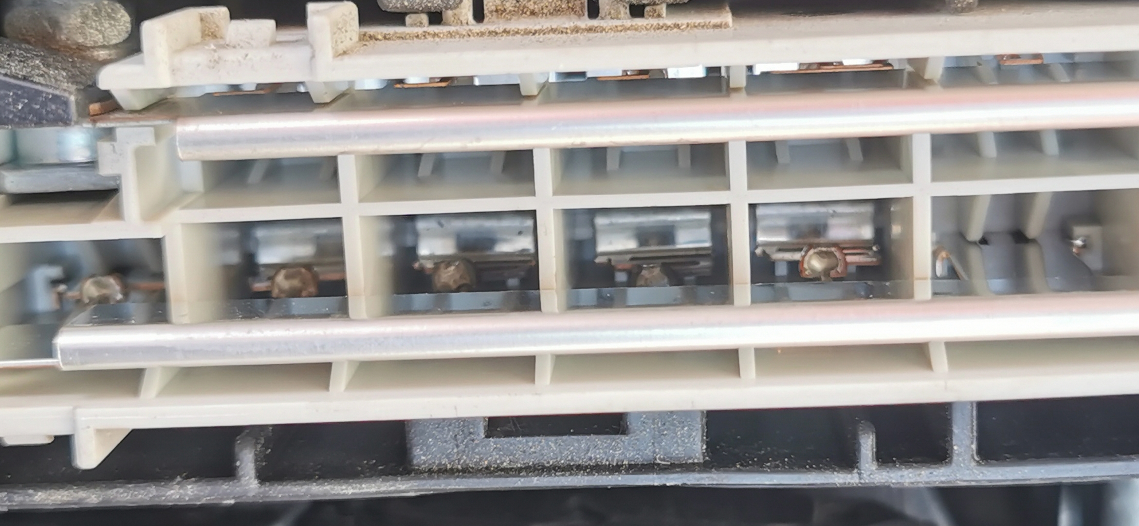

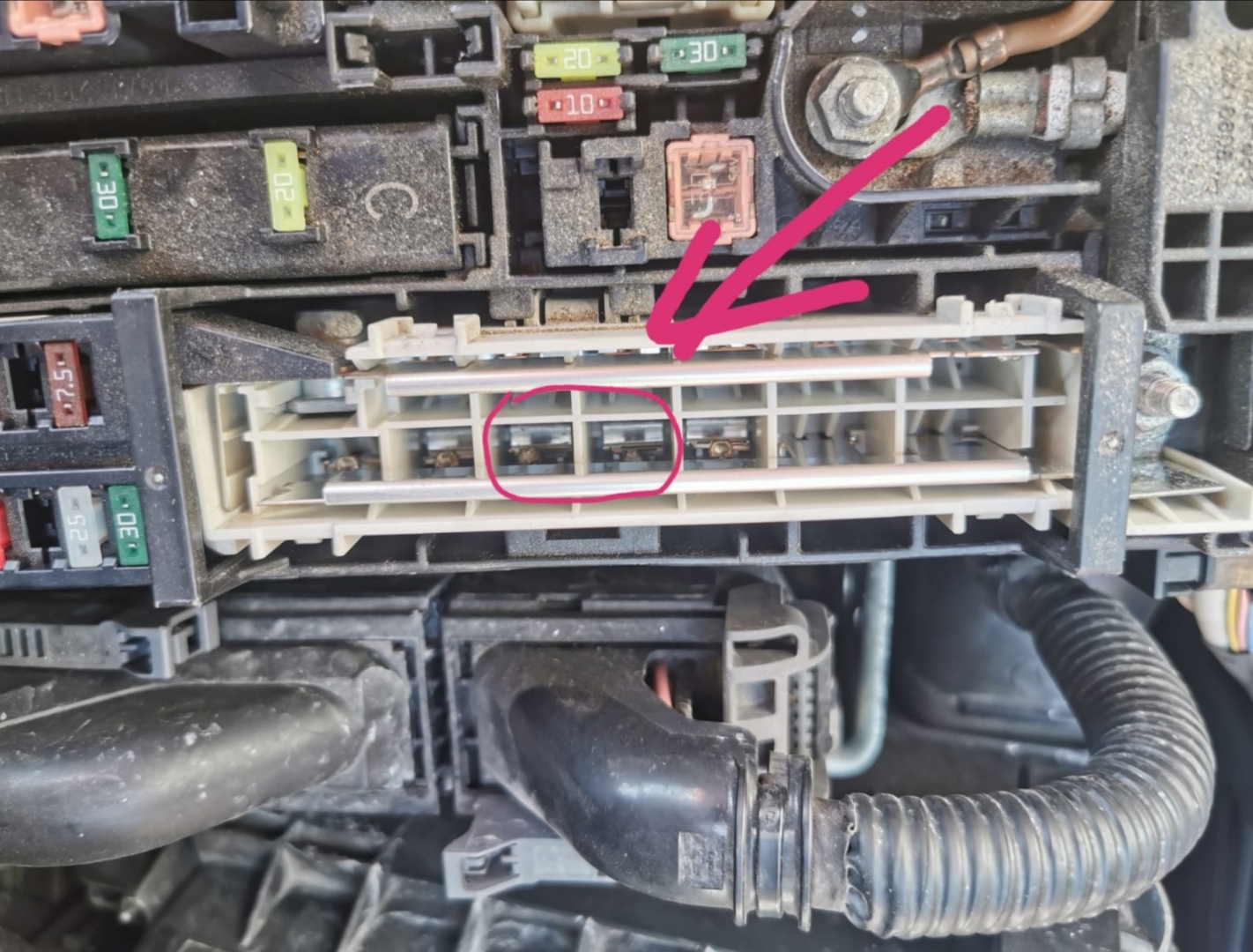

SKS написа: ↑01 Май 2020 13:24 Здравейте, има развитие по проблема. Не работят и двете перки и причината е че са изгорели и двата предпазителя. Което за мен е мн странно. След като се скъсят предпазителите перките си тръгват и въртят. Самото местоположение на бушоните е мн кофти също. Намират се във външната кутия в една бяла кутийка с прозрачен капак. Самите те са някакви пластини на са нормални като останалите. Нямам представа как се сменят, може би трябва по някакъв начин да се извади целият модул. Ако някой го е правил ще съм му благодарен да сподели.
Преди да се смени предпазителя трябва да се установи причината.Това "скъсяване" аз бих го направил с уред за да измеря тока който се консумира от вентилаторите при работа и при покой,и го супоставя със стойността на Амперите на предпазителя.
Огледайте и окабеляването.Може и от нарушена изолация да гори предпазителя.Самия предпазител оригиналния ли е или е сменян.

SKS написа: ↑01 Май 2020 13:24 След като се скъсят предпазителите перките си тръгват и въртят.
Мисля, че не трябва да "тръгват" (но може и да греша). Може би проблема е "датчиците", които ги задействат. (Не бяха ли "бипластини" (задействащи "микропрекъсвачи") на изхода от радиатора. Дали поради това не са изгорели и предпазителите.)

Въпросните блок предпазители и релета при тойота явно имат тех.замисъл .Аз съм се сблъсквал с блок релето и не го замених с ново.Тук можеби има шанс да се изведе отделен предпазител за перките вместо замяна на целия блок който сигурно не е евтин .Но първо причината .
