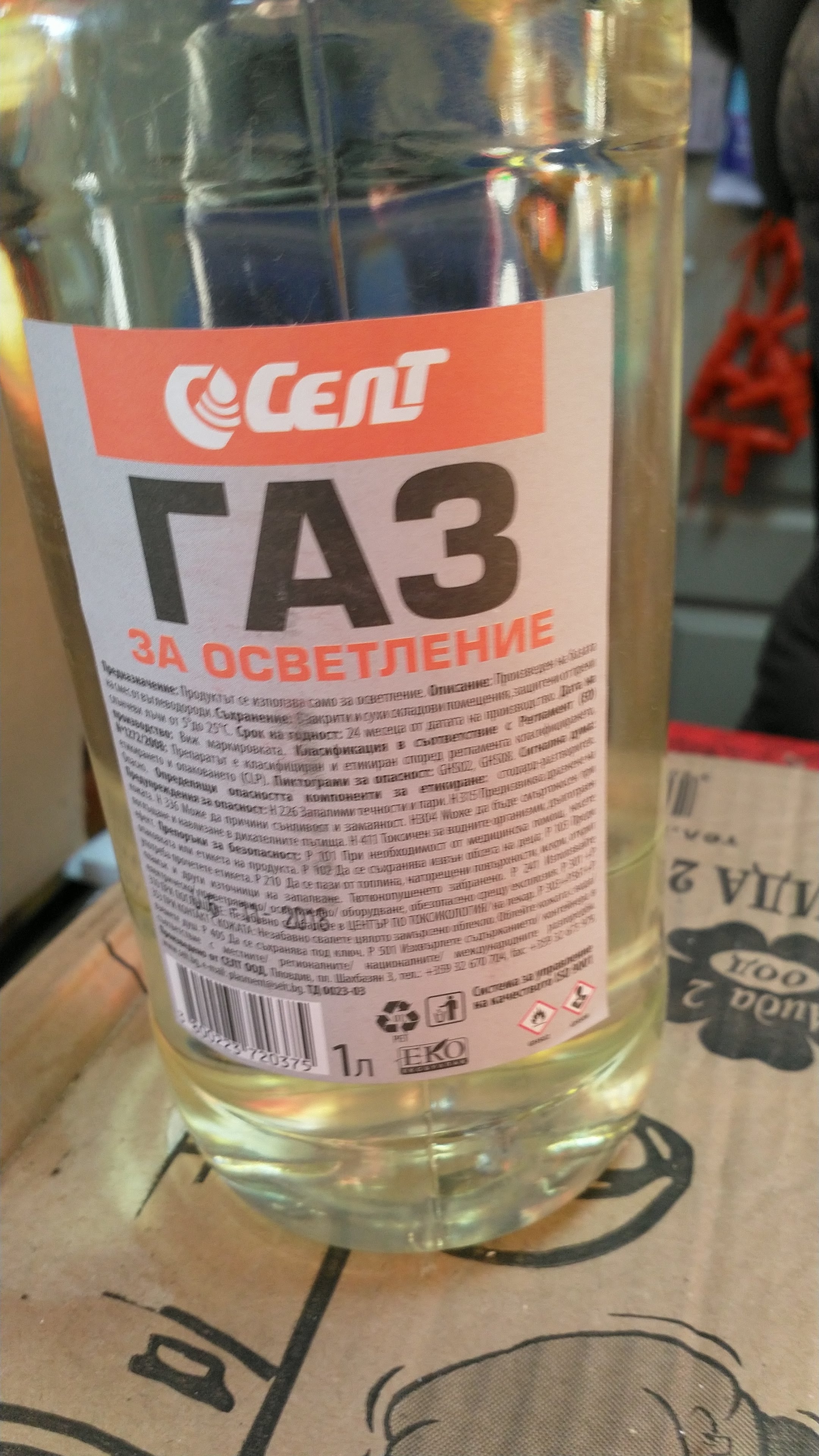

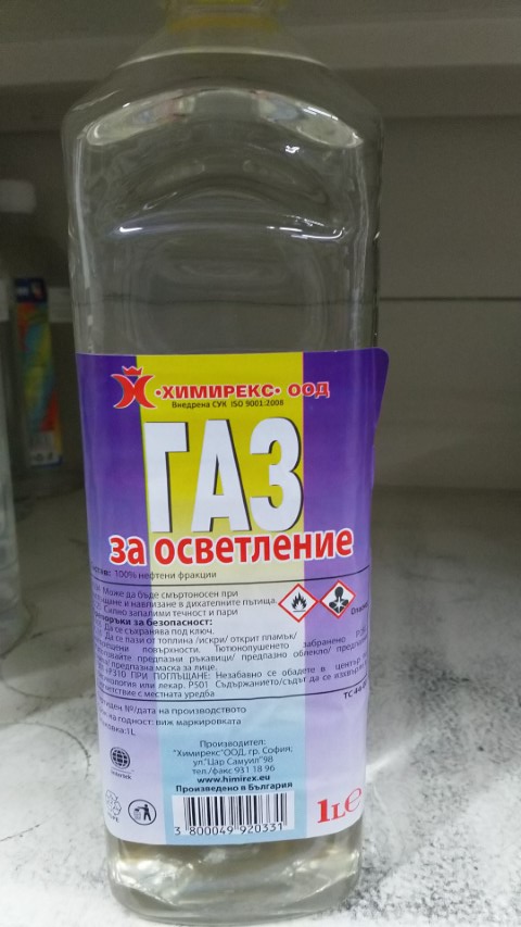

Днес търсих газ за горене, само тия 2 ми се видяха интерсни, понеже жълтеят:
IMG_20200107_153204 (Klein).jpg (97.19 KiB) Преглеждано 4224 пъти
На едната пише произведен на базата на въглеводороди, а на другата 100% нефтени фракции.
Има ли шанс някоя да е търсената за разкисване на сажди?

Довечера ще погледна в гаража за останала бутилка, и ще пусна снимка. По принцип ти трябва това с фракциите. Мисля че Акима беше пуснал снимка на коректната газ в темата за парафина.
"Селт"-а със сигурност не е твоята газ. Изкуствена е и си мирише на разредител по-скоро, отколкото на газ. Пробвана е лично.

ОК ръбестата бутилка е от Брикожал, ако става ще взема една. Защо им дават 2г срок на годност, като стои може ли да и стане нещо?
Ще взема да отворя една да видя как мирише. :whistle:
ПС: Като на Акима разфасовка не намерих.

На Акима съдържа натурален терпентин. Виж на Практикер какво има и какво пише на етикета. Много вероятно е да опреш до кварталната железария - на тях не им се налага на 100% да бият най - ниската цена.

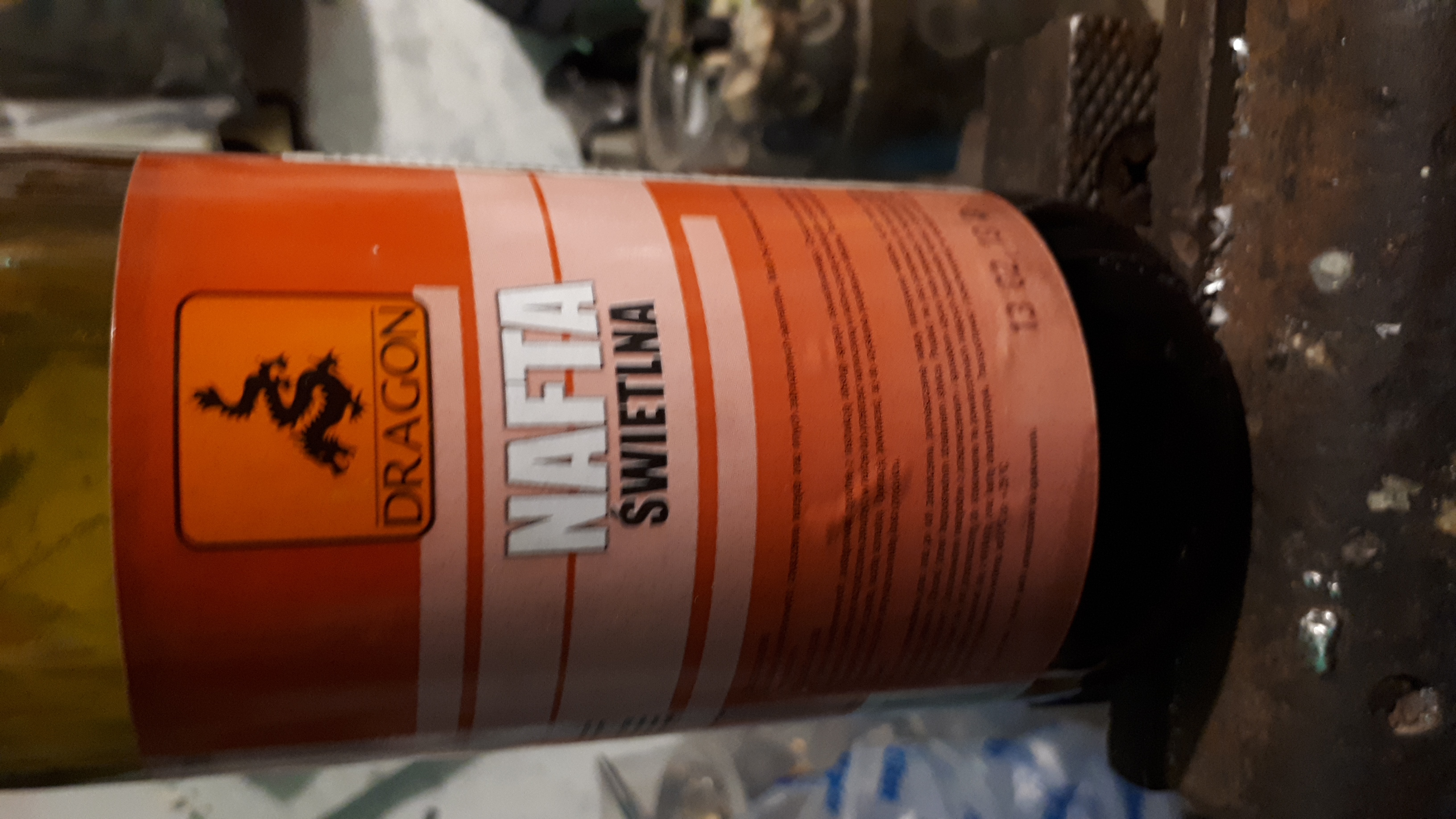

Само това намерих от "спомените" за Астрата. Не знам дали го има още на Паркетникер-а
