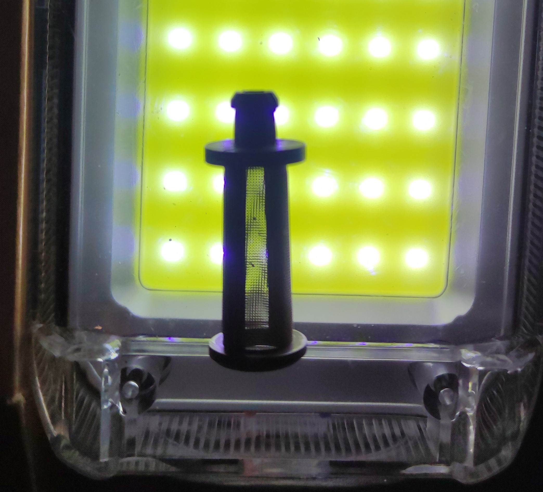

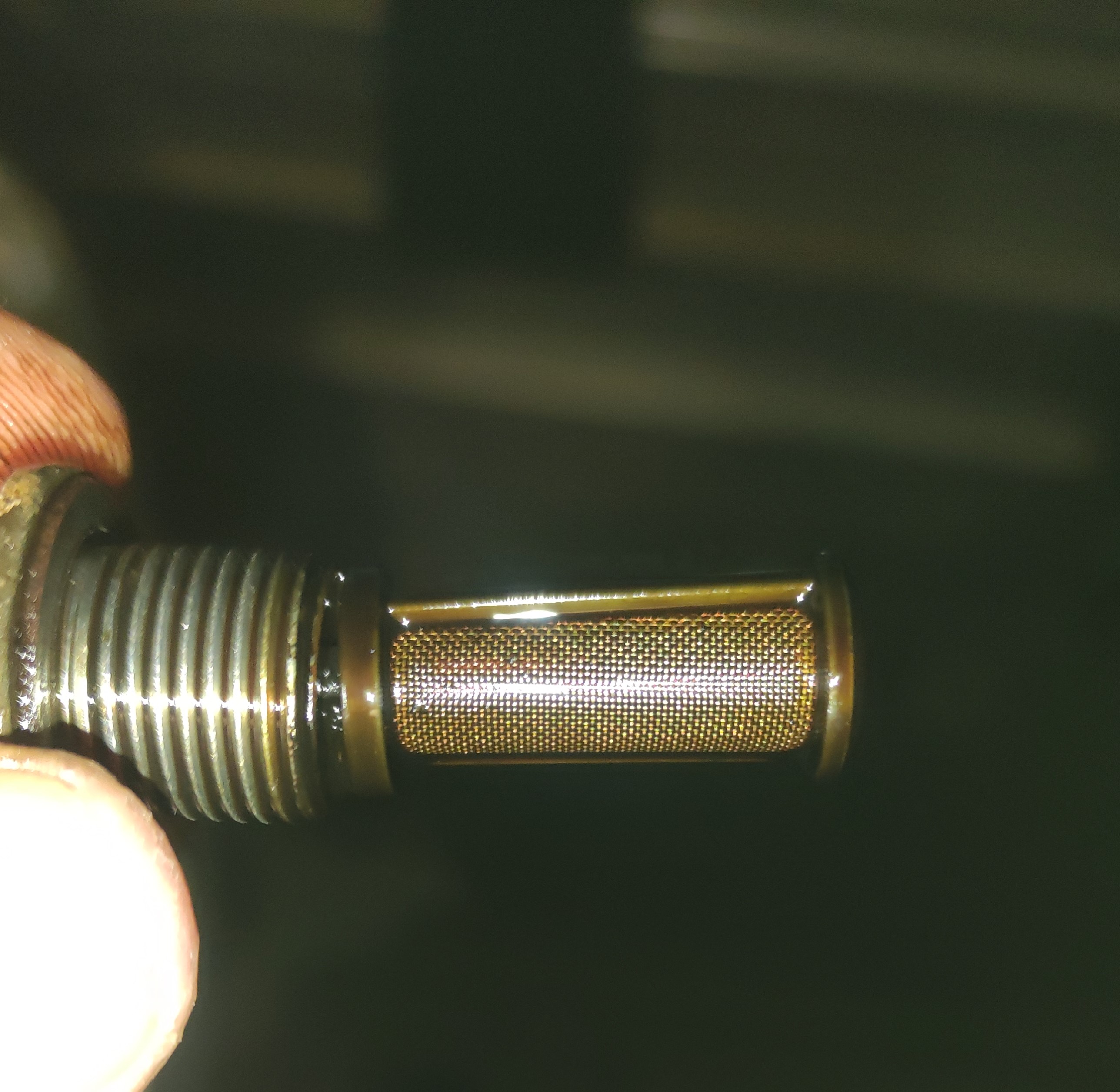

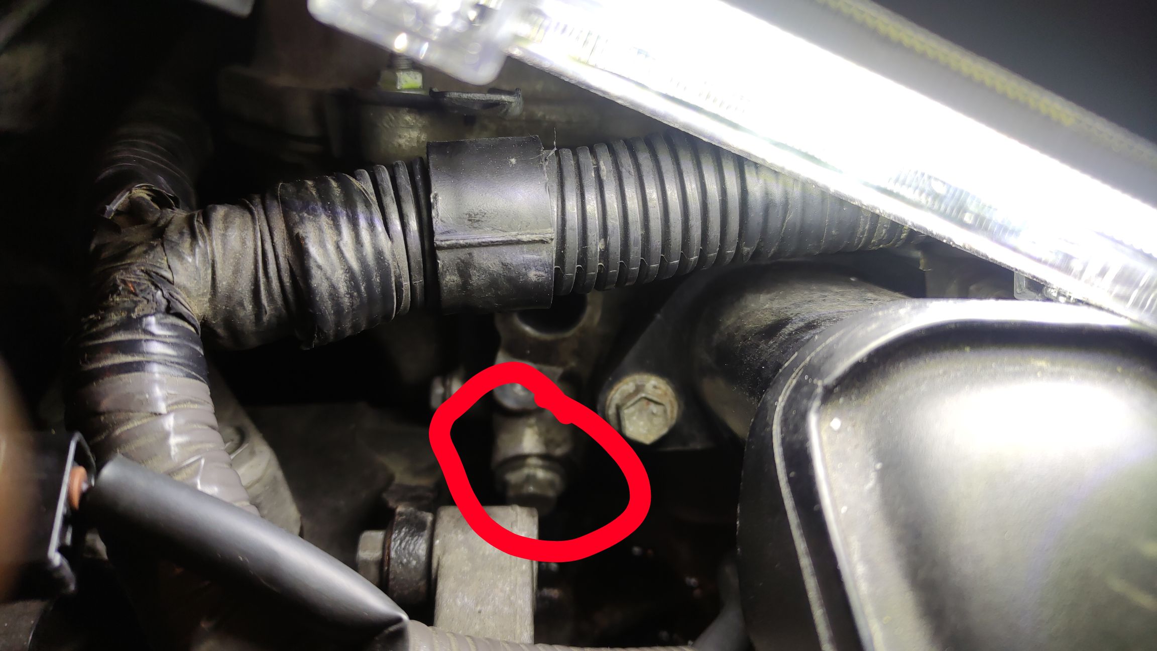

Изчисти му и филтъра/цедката, извади го тоя клапан и го измий ако е налепнал с маслен "лак" (клей). При мен беше бирено кафяв целия, цедката и тя.
Това в кръгчето е за Авенсис, огледай на королата къде е.

И на Королата е на същото място клапана както и при Авенсиса. Цедката сега не съм я чистил (трябва да се свали пистовия ремък и динамото, защото няма достъп до нея), но преди може би 2 години я свалях (сменявах четки на динамото и се възползвах от възможния достъп) да я почистя,.... ами беше си чиста (учудващо даже). Обаче при първа възможност ще демонтирам динамото за да почистя пак тази цедчица.
