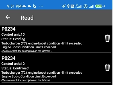

Мнение от PlamenPetrov » 22 Дек 2023 18:37
Ами то тука един мой човек ми вика - "аз на тея грешки не им обръщам внимание, оставям ги и те си изчезват като покараш". Иначе се оказа, че съм скрийншотнал какво ми е излязло последния път като код - два пъти един и същи код ми е излязъл - P0234

Мнение от VladimirK » 22 Дек 2023 20:07
Очевидно е проблем свързан с турбото, както се вижда.

Мнение от slowtraveler » 23 Дек 2023 08:42
Да, колата рапортува такъв проблем... За съвета на приятеля ти - ами има разни хора... Някои не ходят на лекар като счупят зъб, щото 'болката ще премине'... Нищо, че отлагането не решава проблема (или пък колата реши да изгуби мощност в момент, в който наистина ти трябва) :)
Обикновено такава грешка изисква 'оцапване на ръцете' - оглеждане тръбите от/към турбото и към управлението му, филтри, пътища... И самото турбо...

Мнение от WoLF » 23 Дек 2023 11:10
Този проблем, мисля, не е свързан с основния на темата. Пренадува турбото и иска оглед на множество неща около него и самото турбо. Изчезват сами и се появяват непостоянно, защото още е в зародиш. Отдели време да се огледа поне състоянието на тези възли. През това време дебни мокрото време за другите грешки :thumbsup:
