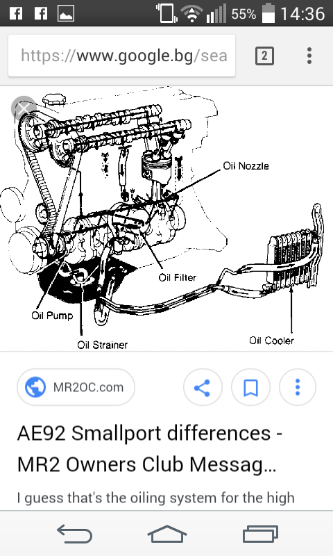

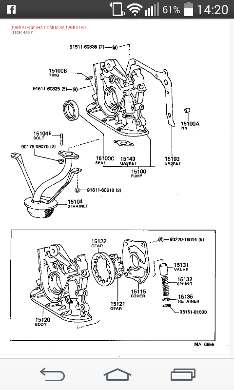

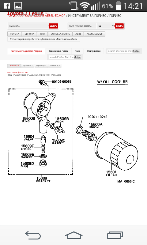

http://www.billzilla.org/4agstock3.htm .Тук прочетох за трите вида помпи, които монтират на тази серия двигатели
За да има два клапана значи и двата са нужни.
До колкото аз мога да си го представя маслото след помпата минава паралелно през двигателя и радиатора. Така ли е?
Втория клапан до филтъра не е ли монтиран за да не се дренира радиаторчето?
Първия клапан е сложен да не се дренира помпата.
Напълно възможно е проблема да е и в двата клапана.
Клапан филтър
Клапан филтър
Клапан помпа
Клапан помпа
Така ли изглежда маслената система?

Двата клапана поддържат различно налягане в двата отделни кръга. Налягането необходимо за смазване на вала ще спука радиатора ако не се редуцира по някакъв начин. Това не са възвратни клапани (one way valve) , това са разтоварващи клапани, при превишаване на налягането преодолява пружината и това е. Звука от клипчето прилича на шума от скапан стартер, бендикс .
