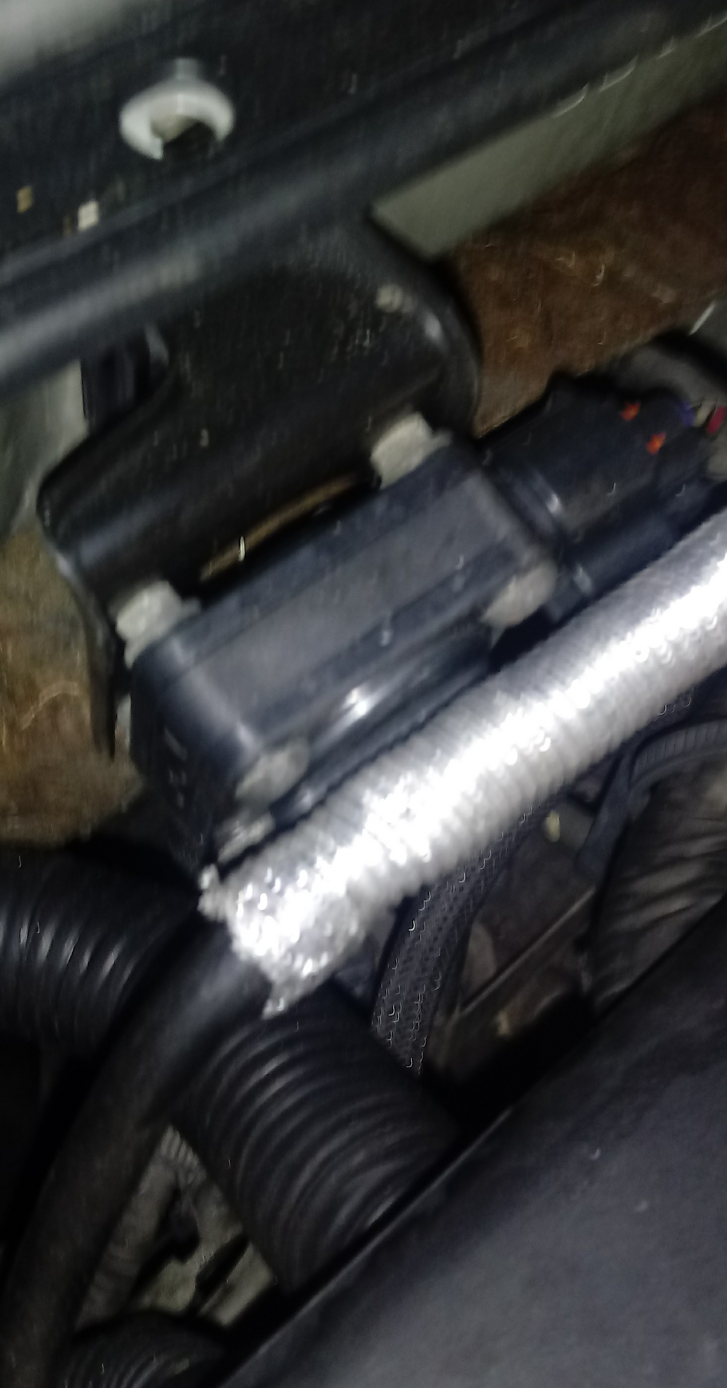

Колеги между другото колата има дпф.Добавям снимка.Но не е той проблема

Това е датчика
Това е датчика

Какво имаш предвид

Шегичка. На снимката не виждам дпф
