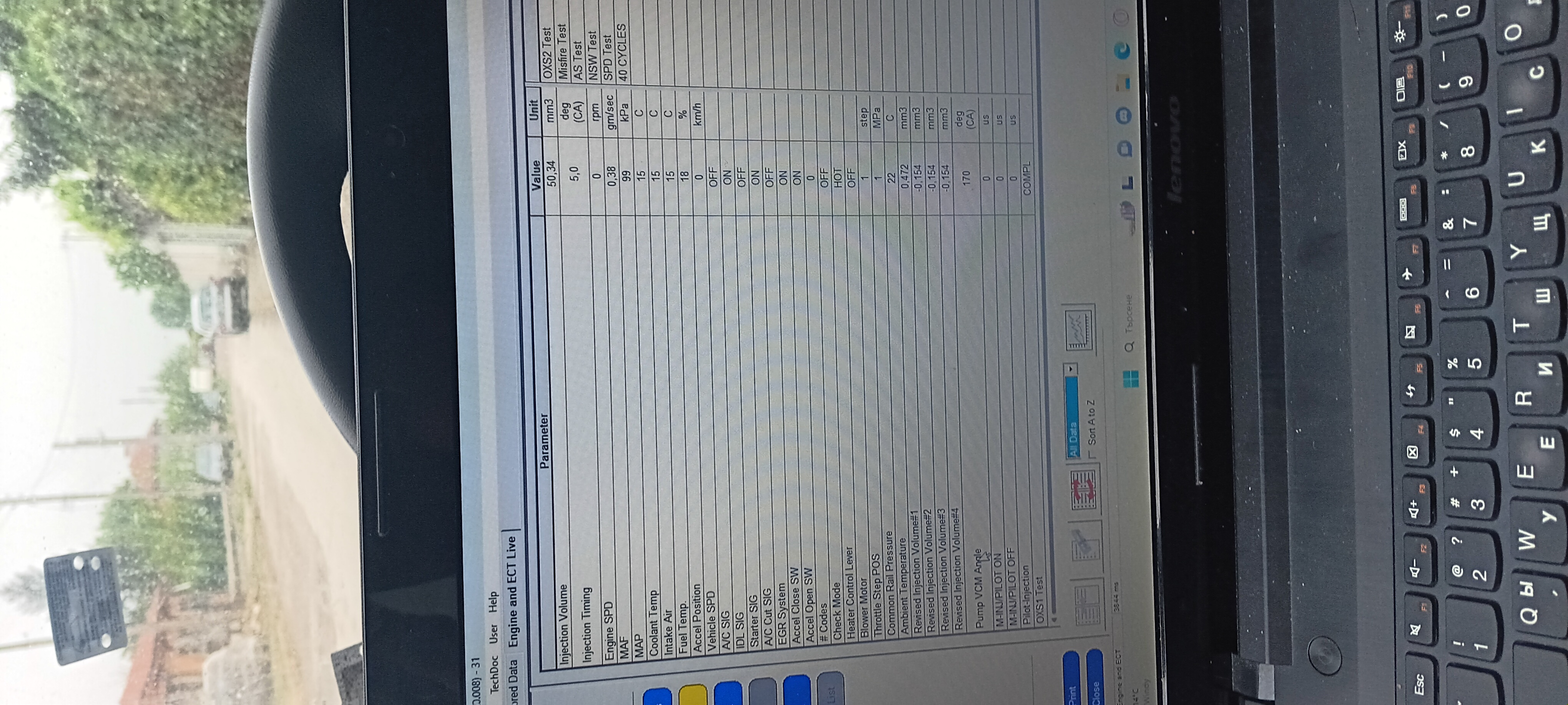

След ревизия на стартера всичко се оправи. Колата върти много добре и пали от 1/4. Досега никога не е въртяло толкова силно. Искам да благодаря на всички Колеги които се включиха в темата толкова бързо. Не знаех, че има толкова много опитни Колеги тука. punk.gif :thumbsup: Благодаря!
За десерт качвам стойности на дюзите. Държат ли добре? Ако изкажете още няколко мнения и за тях ще съм ви още много благодарен worthy.gif
veso_hds
Мнения: 1476
Благодарил/а: 51 пъти
D4D не пали
Мнение от veso_hds » 21 Ное 2017 21:04
Дюзите ти са идеални.Изобщо не ги мисли! :thumbsup:
