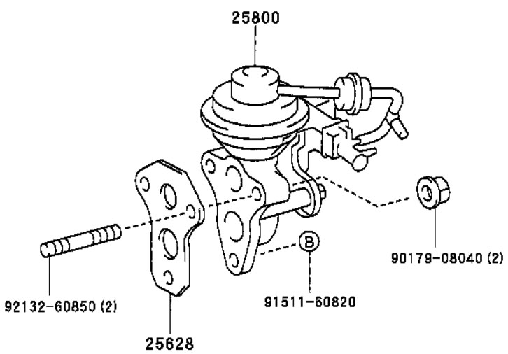

slowtraveler написа: Е нали точно това е ЕГР :whistle: boxed.gif
Не мога да твърдя на 100%, но на схемите дават за ЕГР това:

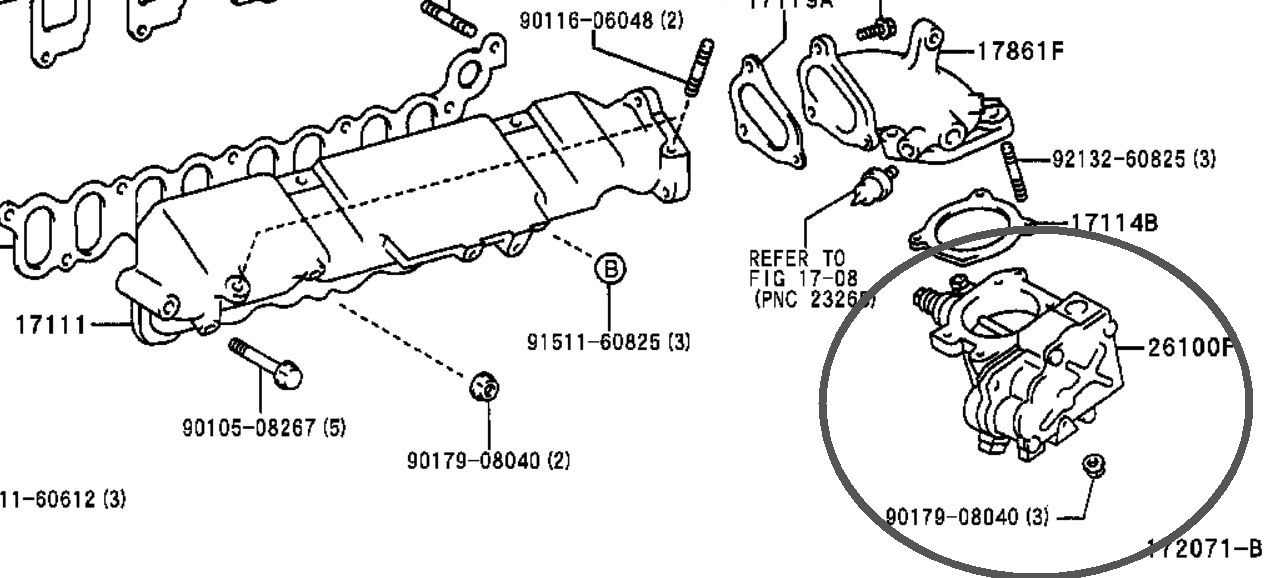

А иначе имах предвид тази клапа (оградената в кръг):
2001 Avensis D-4D, 2004 Avensis Verso D-4D
Мнения: 7732
Благодарил/а: 534 пъти
Проблем с егр клапан
Мнение от slowtraveler » 29 Сеп 2017 14:20
Да де - горното (EGR) регулира колко газове да върне от изпускателния колектор към всмукателния (т.е. съотношението свеж/мръсен въздух :) )....
Другото си е ISV (Intake Shutter Valve) - дросел на всмукателния колектор...

Най-вероятно съм се изразил лаишки, но предположих, че и от него зависи съотношението, регулирайки количеството "свеж" въздух.
