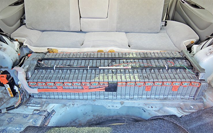

ВВБ СЪС СВАЛЕН ГОРЕН КАПАК НА PRIUS 11

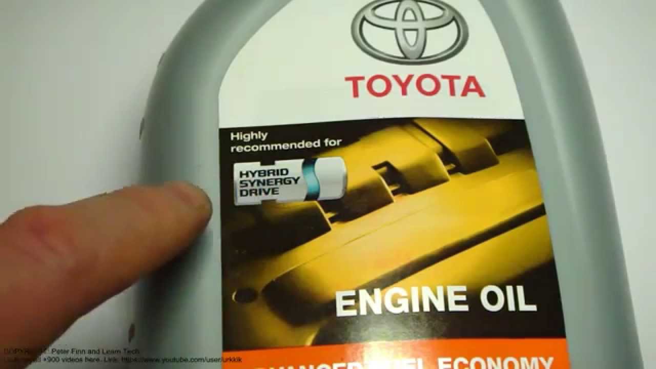

Масло за трансмисията
OIL Sinergy.jpg (50.22 KiB) Преглеждано 21795 пъти
Ремонт и обслужване на хибридни автомобили - ЛЕКЦИИ
Публикувано на: 21 Сеп 2017 09:39
от biro
Пламене, показал си снимка на масло с надпис Engine Oil (двигателно масло), а твърдиш, че е "Масло за трансмисията" boo.gif
Публикувано на: 22 Сеп 2017 00:18
от plamsav
biro написа: надпис Engine Oil (двигателно масло), а твърдиш, че е "Масло за трансмисията"
Браво колега. Радвам се че има и хора, които не спят и питат, когато нещо не е ясно.
За трансмисията ЗАДЪЛЖИТЕЛНО трябва да пише, че маслото е WS за Приус 20, 30, 35 и т.н., а за Приус 10 и 11 маслото е Т-4.
Маслото WS поже да се използва за Приус 10 и 11, но обратното е НЕВЪЗМОЖНО.
