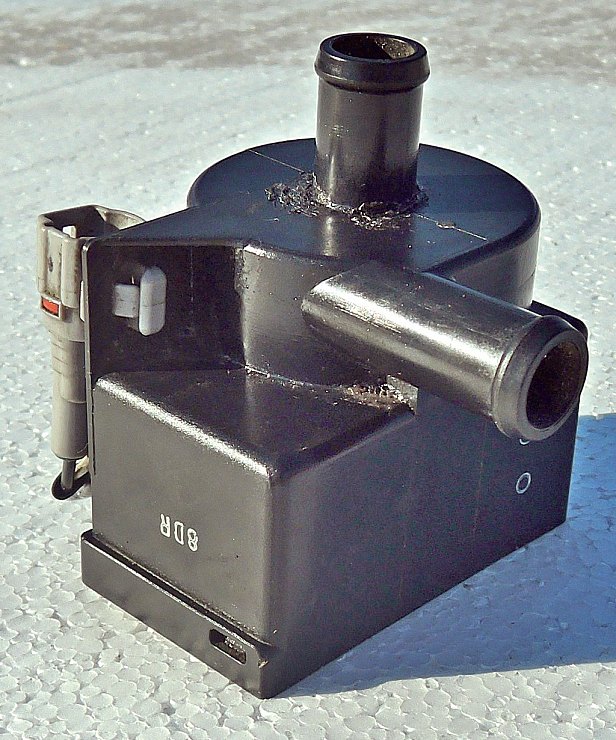

Водна помпа на хибрида (хибридната система).
Инверторите, както и мотор/генераторите, се охлаждат с помощта на автономна система. И да, за охлаждането на мотор/генераторите и инвертора в автомобила е направен отделен независим охлаждащ контур. Той работи благодарение на електрическа помпа.
Ако на Приус 10 тази помпа се включва при достигане на температура около 48 °С, то на Приус 11 и Приус 20 е
TOYOTA Prius 20 е възприет друг алгоритъм на работа. В тези два хибрида помпата започва да работи още при включване на запалването.
Водна помпа
Водна помпа
[attachment=1]
Предимства и недостатъци на водните помпи.
Инженерите на Тойота са усъвършенствали помпата на Приус 20. За съжаление това не е добавило кой знае колко. Нейният ресурс е нараснал само до 40-50 хил км. Тогава Тойота провежда сервизна кампания по замяната на помпата на хибридната система на Приус 20 по целия свят. Затова препоръчваме на механиците, които ремонтират хибридни автомобили, да дават на своите клиенти, собственици на Приус 11 и Приус 20, следния практически съвет: Те трябва да приемат като правило минимум 2 пъти седмично да вдигат предния капак на автомобила и да проверят има ли движение на охлаждащата течност. Това се прави при включено запалване. Ако има движение значе всичко е нормално, но ако течността е спокойна автомобилът не трябва да се движи

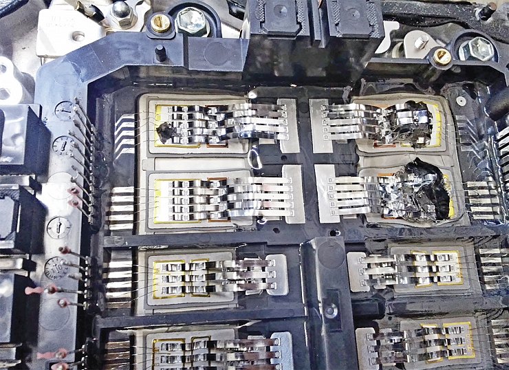

Взривени транзистори в Инвертора

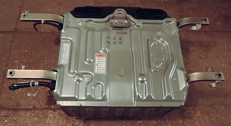

ВИСОКОВОЛТОВА БАТЕРИЯ (ВВБ) НА HONDA INSIGHT HYBRID
ВИСОКОВОЛТОВА БАТЕРИЯ НА HONDA INSIGHT
Общото номинално напрежение на ВВБ е 288 В. Работното напрежение в режем на празен ход е в границите от 320 В до 340 В. При спадане на напрежението под 288 В стартирането на ДВГ става невъзможно. Едновремено с това на екрана светва символа с батерийка с надпис 288. За да се стартира двигателя в този случай Японците са вградили в автомобила зарядно устройство. Достъпът до него се осъществява през багажника на автомобила.

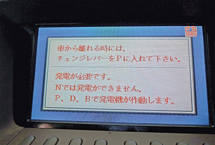

Акумулатор с надпис 288V
НАДПИС 288V. САМО В ТОЗИ СЛУЧАЙ КОМПЮТЪРЪТ АКТИВИРАВЪЗМОЖНОСТТА ДА СЕ ВКЛЮЧИ ВГРАДЕНОТО ЗАРЯДНО УСТРОЙСТВО ЗА ВВБ.

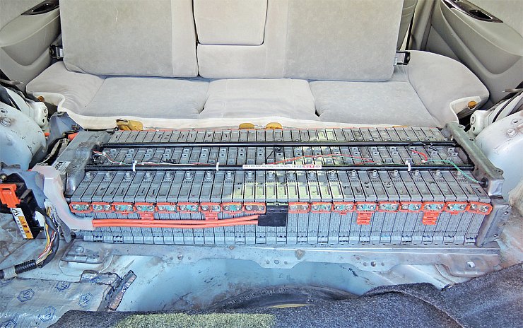

ВВБ СЪС СВАЛЕН ГОРЕН КАПАК НА PRIUS 11

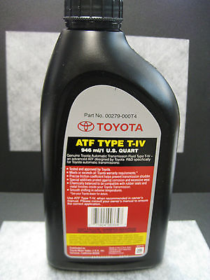

Най – често задавания въпрос по кутията на автомобила Приус е: Какво масло да наливаме, колко е необходимо и колко често трябва да го сменяме? Много често в средите на работниците битува такова заблуждение: Щом на кутията няма сонда значи маслото не трябва да се сменя изобщо. Това заблуждение е довело до смъртта на не една кутия.
Затова съобщаваме, че смяна на маслото в скоростната кутия на Приус е необходимо да се прави. За различните модификации се употребява различно масло както следва:
Приус 10 – масло Т-4/(3.8 л),
Приус 11 – масло Т-4/(4.6л),
Приус 20, 30 – масло WS/(3.8л),

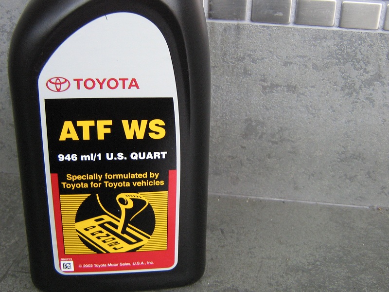

Масло за трансмисията
OIL Sinergy.jpg (50.22 KiB) Преглеждано 21776 пъти

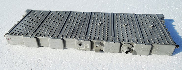

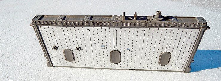

ЕЛЕМЕНТ ОТ ВВБ НА PRIUS 20
ЕЛЕМЕНТ ОТ ВВБ НА PRIUS 11

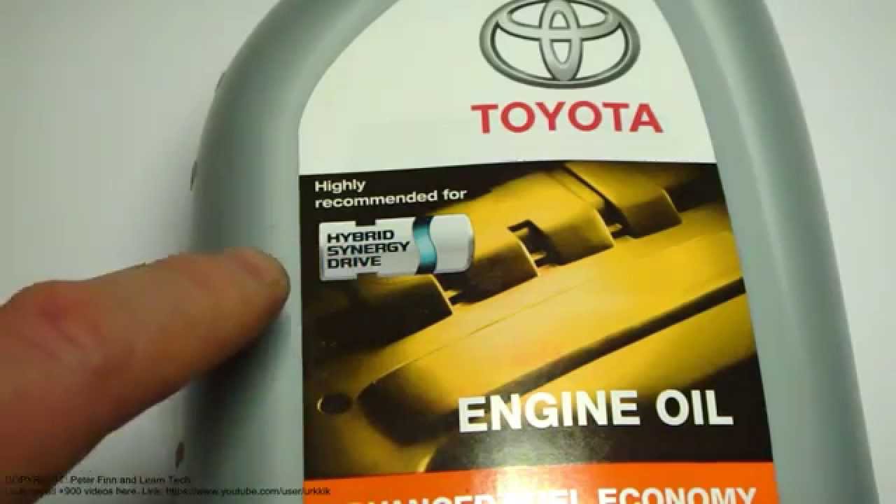

Пламене, показал си снимка на масло с надпис Engine Oil (двигателно масло), а твърдиш, че е "Масло за трансмисията" boo.gif
plamsav
Мнения: 111
Регистриран на: 04 Апр 2017 18:38
Ремонт и обслужване на хибридни автомобили - ЛЕКЦИИ
Мнение от plamsav » 22 Сеп 2017 00:18
biro написа: надпис Engine Oil (двигателно масло), а твърдиш, че е "Масло за трансмисията"
Браво колега. Радвам се че има и хора, които не спят и питат, когато нещо не е ясно.
За трансмисията ЗАДЪЛЖИТЕЛНО трябва да пише, че маслото е WS за Приус 20, 30, 35 и т.н., а за Приус 10 и 11 маслото е Т-4.
Маслото WS поже да се използва за Приус 10 и 11, но обратното е НЕВЪЗМОЖНО.

Специализирано за автосервизите

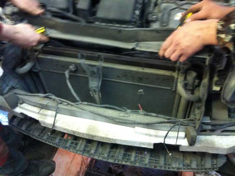

PRIUS 30 – Технология на ремонт

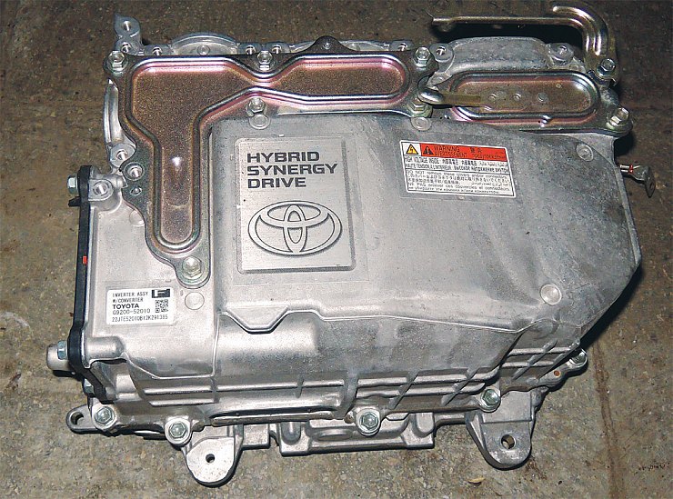

Изгорял инвертор
На монитора свети ЧЕРВЕН триъгълник и надпис „проверете хибридната система“.
1. Правим диагностика и установяваме изгорял силов модул в инвертора. Ако просто заменим инвертора с изправен то той отново ще изгори в 99% от случаите. Затова нашата първа и основна задача е да намерим ОСНОВНАТА ПРИЧИНА за изгарянето на инвертора.
2. Проверявяме намотките на мотор/генератора за пробив . Процедурата се извършва с Мегаомметър. Ако резултатите покажат изправност значи че намотката е наред.
3. Проверяваме системата за охлаждане на хибридната устанвка. Сваляме помпата и я проверяваме. Ако всичко е наред и работи проверяваме съпротивлението на намотката на помпата с омметър.

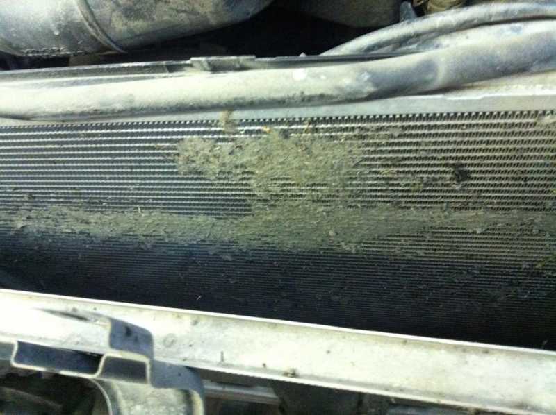

4. Следва следващия елемент от системата за охлаждане – радиатора. Да се доберем до него е малко по – трудно. Сваля се предната броня. Сваля се системата на Активния круиз контрол, ако има такъв. И какво да видим целия радиатор е задръстен с мухи и засъхнала кал.
5. Следва почистване на радиаторите и смяна на инвертора. И готово. Елементарно Уотсън!!!

Още малко практика
Изгорял инвертор
Описаните по горе причини за изгарянето на инвертора обхващат 75 % от случаите с Приус 30 и приблизително 50 % от случаите с Приус 20.
Останалите 25 % от случаите с Приус 30 и 50 % от случаите с Приус 20 ще научите САМО в предстоящите курсове за ОБУЧЕНИЕ на механици на хибридни автомобили.
