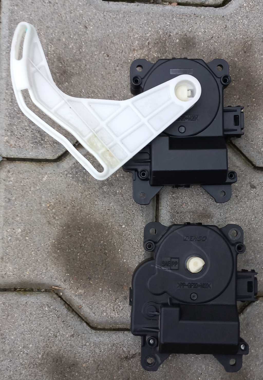

Пиша, защото явно е често срещан проблем и може и моя опит да е от полза някому. След първото сваляне на моторчето, вече може и насън
Изпълних стъпките на mapamop и мисля, че се получи. Още веднъж, благодаря! В позиция най-топло след откачване и закачване на захранването, крачето се позиционира нагоре или по друг начин казано точно в средата на най-късата страна на машинката. При тест продължава да дава грешка 46, но пък днес го пробвах и на 23 градуса духа топло, а при включване на климатика студено, и от двете страни с видимо еднаква температура. Не съм сменял градусите, защото вече ми писна да клеча по паркингите на супермаркетите с краката отвън и глава под педалите
На третото сваляне и монтиране на моторчето изпуснах винтчетата и не ги намерих. Нацелих размерът и им на око 4.2х16, ако на някого му се наложи.

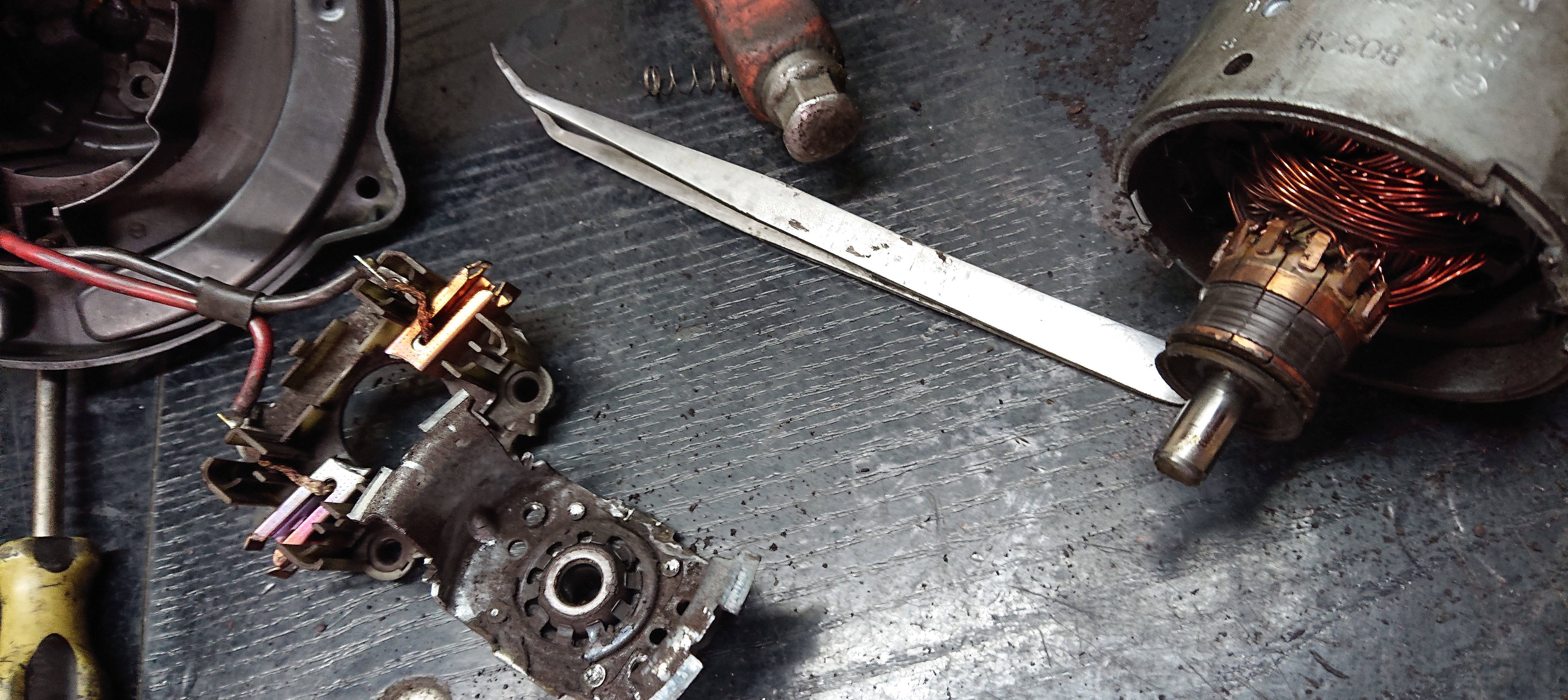

[Corolla E12][Фото-отчет]"Объркано" сервомоторче и шумен вентилатор на автоматичен климатик
16 години и 210 000 км общо и моторът на климатика с марка Bosch се предаде - четкодържачите се вкопаха в колектора: Беше подменен с вентилатор-заместител.

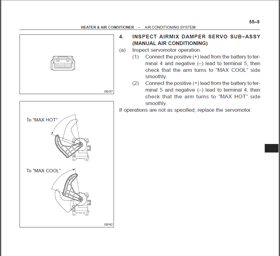

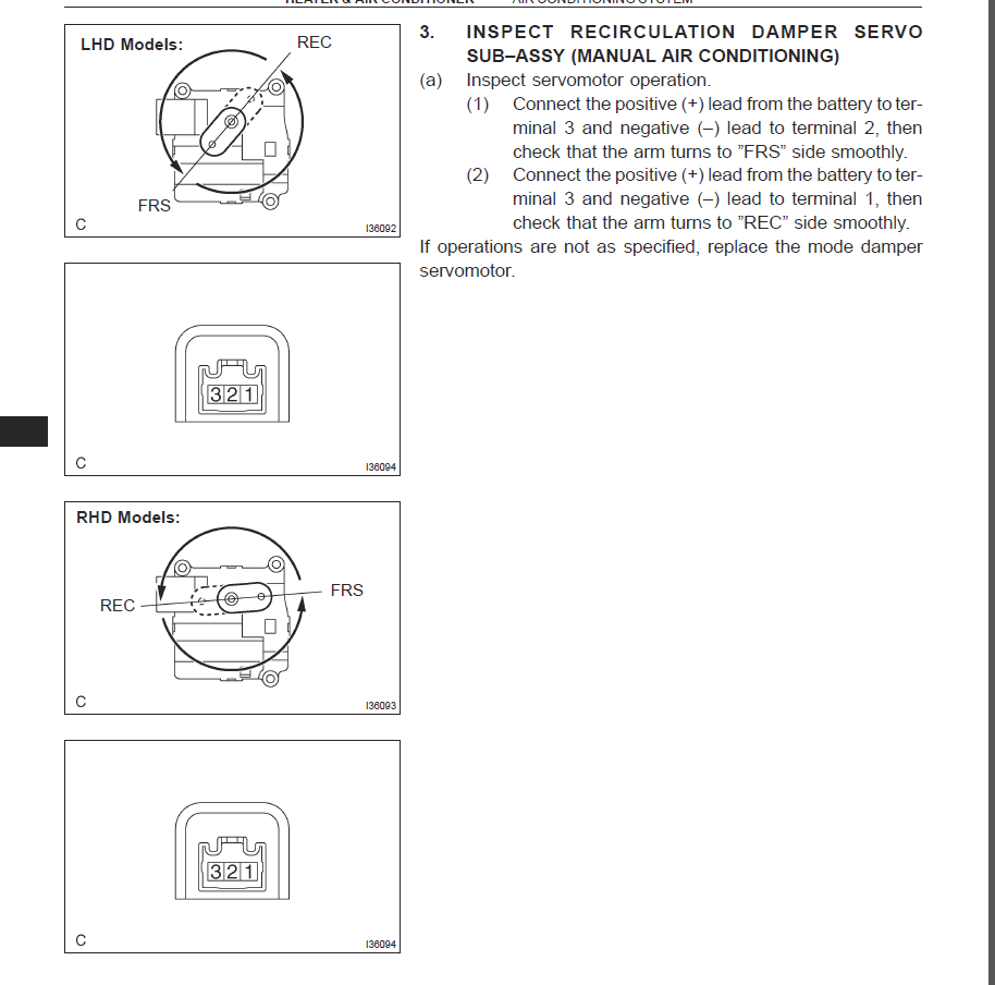

Отбелязахте ли позицията на оста на зъбното колело спрямо корпуса преди да го разкостите това моторче?
Това са процедурите за тестване на клапите на Авенсис. Адаптирайте ги по снимките от форума и вашите.

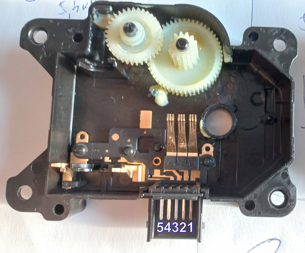

Благодаря за схемите моето е от втория вариант с 5 извода.
Редактирах си номерата на схемата и описанието да отговарят на истинската схема.
Не си отбелязах позицията защото има зъб и няма как да се постави по друг начин извития накрайник към оста.
А както и да се зацепи позицията трябва да се управлява от стойностите на потенциометъра.
На схемата е описано как да се провери дали правилно е поставено моторчето (дали не са обърнати изводите)
Тествах и върти в описаните посоки.
При закачане на буксата в колата не мърда или отива в крайно положение (по спомен към топло) утре пак ще пробвам...
Незнам дали имам проблем с управлението или трябва с диагностика на тойота да се изчисти грешката и тогава да заработи правилно?
При теста описан в темата ми дава грешка на екрана 41.
Проблем със студеното не съм усетил преди това защото явно позицията на която е било заседнало е близка до тази на охлаждане а като се качих на Белмекен и стана студено реших да пусна топло и разбрах че не работи
Може и да е съвпадение и скоро да е заседнало в тази позиция...

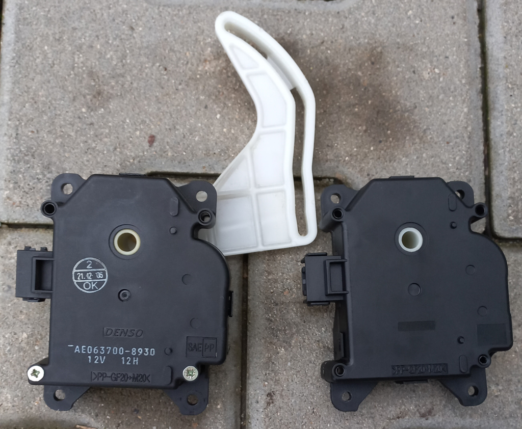

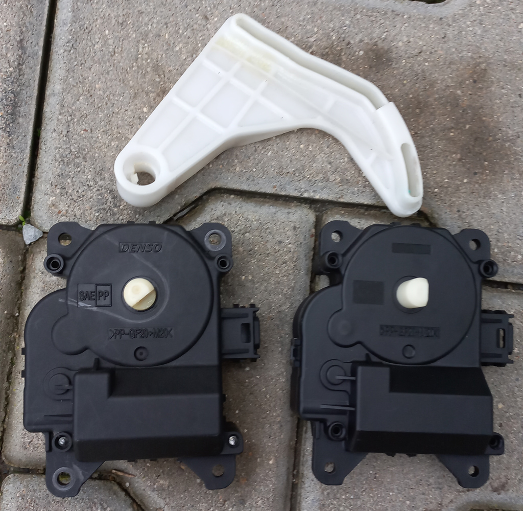

След като мина известно време се оказа, че моторчето пак е блокирало.
Забелязах, че когато му подам 12 волта за да се размърда в началото се движи доста по-бавно.
Това вероятно е причината за грешка 41 (отчита, че не се движи и спира да го управлява)
Разглобих го и извадих електромоторчето. Пуснах продължително 12 волта за да се развърти в двете посоки.
След това го сложих на мястото му и работи доста по-дълго време, но един ден пак спря.
Проблема мисля, че е в самото електромоторче. Не съм се опитвал да го отварям.
Предполагам пластинките които опират в колектора са замърсени или захабени.
След няколко неуспешни опита да си купя втора употреба поръчах от китайски сайт.
Намерих моторче с номер 87106-35120 без накрайник. Цената му е доста ниска и реших да рискувам.
На външен вид са еднакви. Накрайника от старото пасна идеално.
Сега съм с него и няма проблем.
Докладвайте и колко ще изкара китайчето, че аз имам лош опит с тестове на такива...
Lwerewolf
- Мнения: 536
- Регистриран на: 09 Юли 2018 04:07
- Автомобил: gws191l 08, zze121 03, aw11 86
Оригиналното е скъпо, но разглобяваш един път (ако нещо друго не замине, де). Лично мое мнение, колкото и да са отвратителни цените.
Понеже съм разглобявал и моторчето в "моторчето" - в момента, в който се поизносят контактните пластини /"четките"/, заминава и колектора.
Всичко вътре в моторчето е на пределния минимум от гледна точка на размер...
