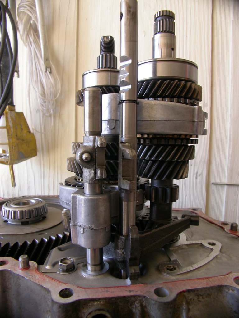

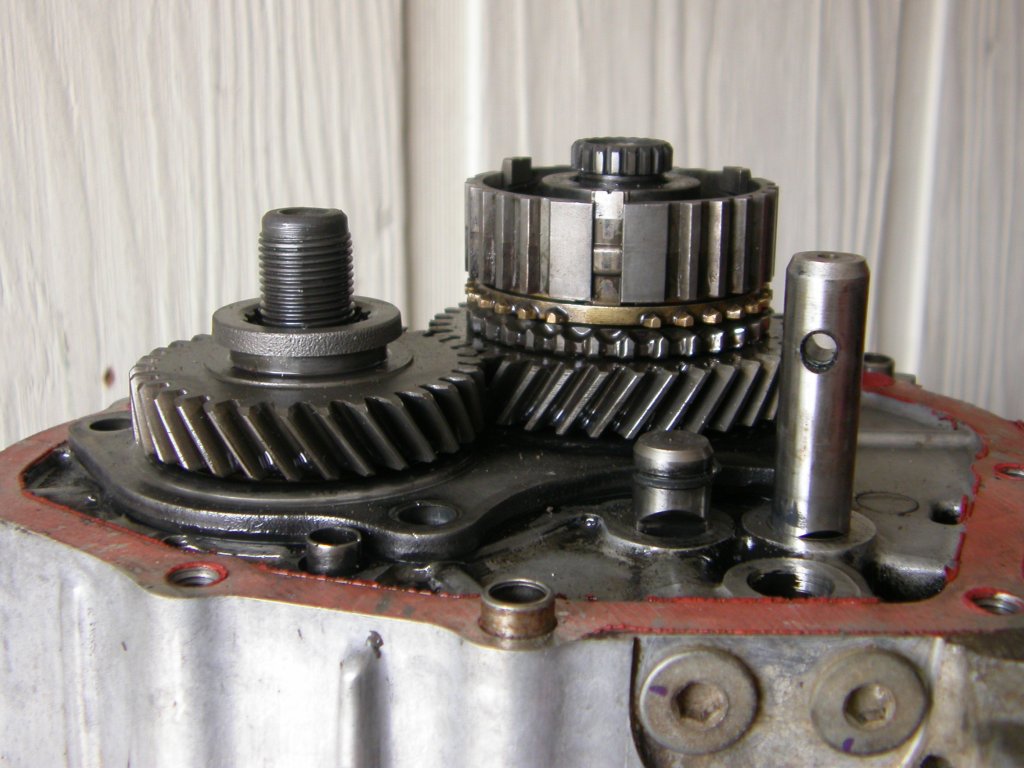

Здравейте! И в нашето семейство вече една от колите е рав 4 д4д 2005. Естествено, че и на нея се появиха всички типични проблеми- вибрация на 5та скорост, светна чека за ЕГР, сенник, централно и т.н. Въпросът ми е, при някой след смяната на зъбното, муфата и лагера останали ли са вибрациите или проблема се решава без проблем с този ремонт?
ufer
Мнения: 2885
Автомобил: MR2 AW11 (MK1a)
Благодарил/а: 31 пъти
Вибрации на скоростния лост на пета скорост на рав 4
Мнение от ufer » 15 Юни 2020 14:23
Освен тях е редно да се смени синхринизатора, вилката (която е алуминиева и се износва) и подходяща дистанционна шайба. А за лагера - зависи кой е и къде е. Ако е достъпен откъм 5-та - добре, но ако е вътре, трябва да се цепи цялата кутия. Някои модели имат дистанционен пръстен и едно малко лагерче под зъбното колело, което обикновено е от 2 половинки и е с пластмасови сепаратори. Не е зле и те да се сменят, както и да се провери зъбното колело на вторичния вал. Има още много дреболии - пружинки и щипки, но всяка може да те закопае. Аз смених всичко това и нямам проблеми. Имах късмет, че основният лагер на вала, който е зад една планка на кутията, се оказа наред и смяната стана на място. Иначе трябваше да се сваля кутията. Тази кутия е примерна... При твоята може да има различия! :thumbsup:

Мнение от vfr800 » 09 Апр 2021 17:31
