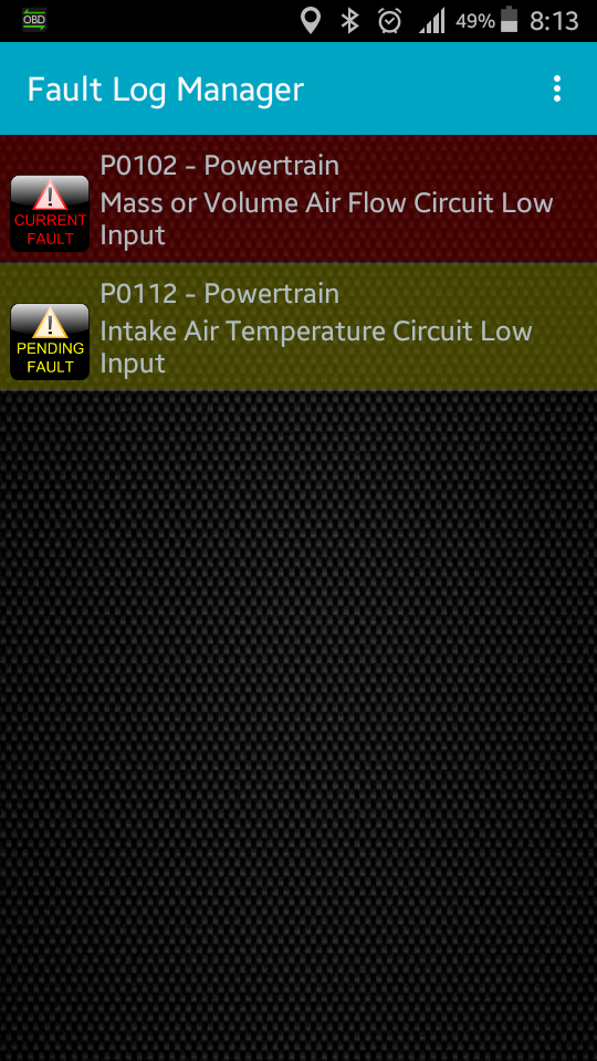

Защо си мисля, че след като ти е светнал чека и си закачил дебитомера не си откачил акумулатора за 15-тина минути акумулатора за да ресетнеш временните грешки?
Ако след ресет-а пак ти излизат тези грешки значи имаш проблем с дебитомера или връзките(инсталацията). В нета можеш да откриеш как се тества дебитомер и връзките му с обикновен мултимер. Може би дебитомера ти си е тръгнал щом не си усетил разлика. Но за по сигурно го пробва на загрял мотор и в целиа оборотен диапазон. Преди това задължително разкачаш акумулатора за да ресетнеш.

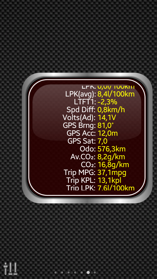

Здравей. Аз веднага изтрих тези грешки и повече не се появиха ,по ясна вече причина. Затова ме навежда на мисълта че работи. Друг е въпроса дали работи коректно. Не случайно съсредоточих вниманието върху тези живи данни от двете картинки по горе. Чета си и трия грешките на предната кола /Нисан/ и на тази с LM 327 . Вчера пътувах до Казанлък и през цялото време следих тези живи данни но ще бъда щастлив ако някой знае повече и подскаже какви са нормалните стойности и кое извън норми. Това са по време на движение на колата: Искаше ми се да си кажат мнението повече хора за този проблем. Никой не е застрахован от него и вероятно няма желание да му се случи. Но ще има тук готово решение от какво се получава, за да не се лутаме всички.
- Screenshot_2016-11-05-15-33-17[1].png (425.68 KiB) Преглеждано 5138 пъти

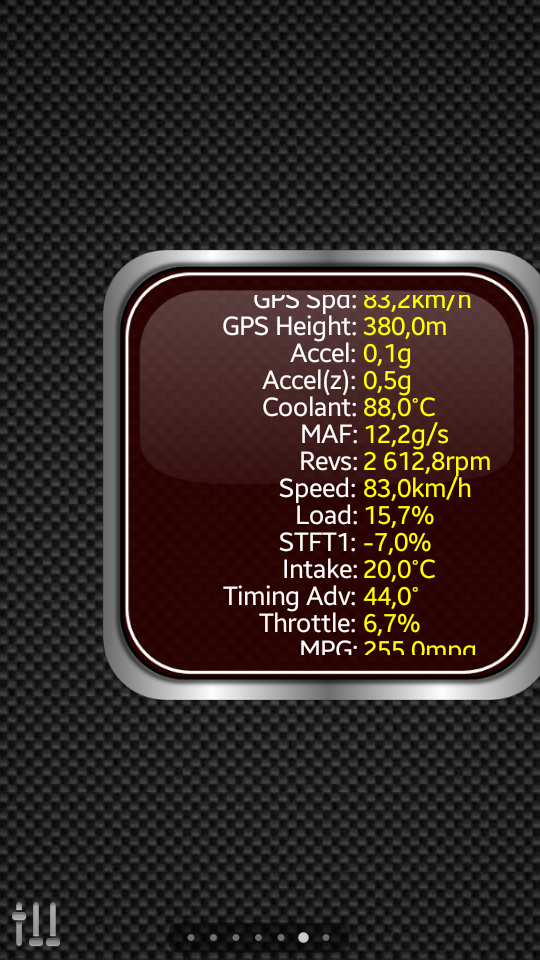

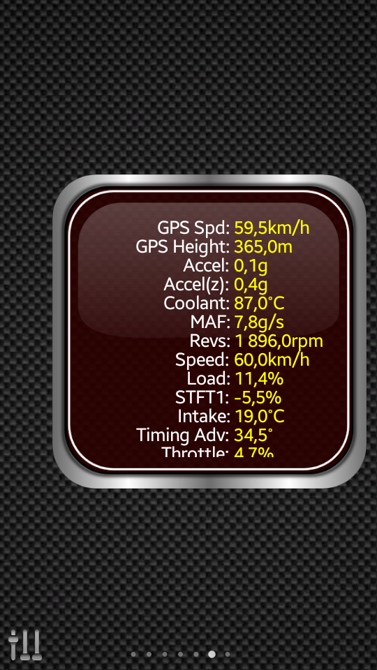

Здравей. Дебитомера е почистен , проверен и работи както трябва. Проблема не е от него. Друга идея?
- Screenshot_2016-11-05-15-28-48[1].png (430.74 KiB) Преглеждано 5071 пъти
- Screenshot_2016-11-05-15-33-17[1].png (425.68 KiB) Преглеждано 5071 пъти

Здравей. Не свети чека и не подава информация за грешки. Сондата е с четири кабела което значи че има подгряване - което според мен е важно и работи / мерих го и е около 9.5 ома/. За проблем с инжекторите не знам как бих установил. За заглъхване при тръгване на студен двигател мисля че няма такъв ефект, но ще проверя с повишено внимание. Ако го има какъв е проблема и защо би могло да се случва. Кое е VVTi сензора. Този дето следи разпределителния вал и ако е той може ли да се мери и какво трябва да показва ако е изправен. Мисля че колата няма друг проблем освен това че след като престой , на студен двигател не иска да запали от първия път. И това става винаги когато е студен двигателя независимо от това кога е палена колата. Вчера разглобих и почистих дроселовата клапа , моторчето на нея но този проблем си остана.
- Screenshot_2016-11-05-15-35-11[1].png (428.59 KiB) Преглеждано 5033 пъти
- Screenshot_2016-11-05-15-30-08[1].png (390.32 KiB) Преглеждано 5033 пъти
