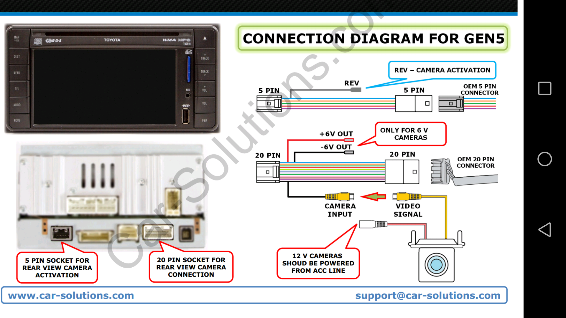

С твоите кабели не трябва нищо да свързваш,те са plug n play и с тях трябва да тръгне директно. Увери се ,че си изпълнил това - "Power of the additional rear view camera should be taken from the ACC line (first key turn), otherwise the camera input will not be active. " . Също така камерата ти трябва задължително да е NTSC стандарт.

Прочетох ти пак постовете и не разбрах къде връзваш сигнала от камерата, който да казва на дисплея че е включена задна? /сивия кабел от малкия преходник/. Той е за 5-пиновата букса.
Avensis T25 - Камера за задно виждане - навигация B9010 ?
Публикувано на: 29 Дек 2017 15:37
от bobi1kenobi1
Точно там. При мен на тази пет пинова букса имам три проводника. Мисля че червено и... бяло ли беше кабела към който свързах сигнала за включена камера.

Ето и схема на свързването:
Сега като помисля, аз свързах захранването за камерата от светлините за заден ход в багажника и от там водя и сигнала за активиране.
Утре ще съм при познат в автоел. сервиз и ще видим дали ще се преборим с тая медия и камерата.
