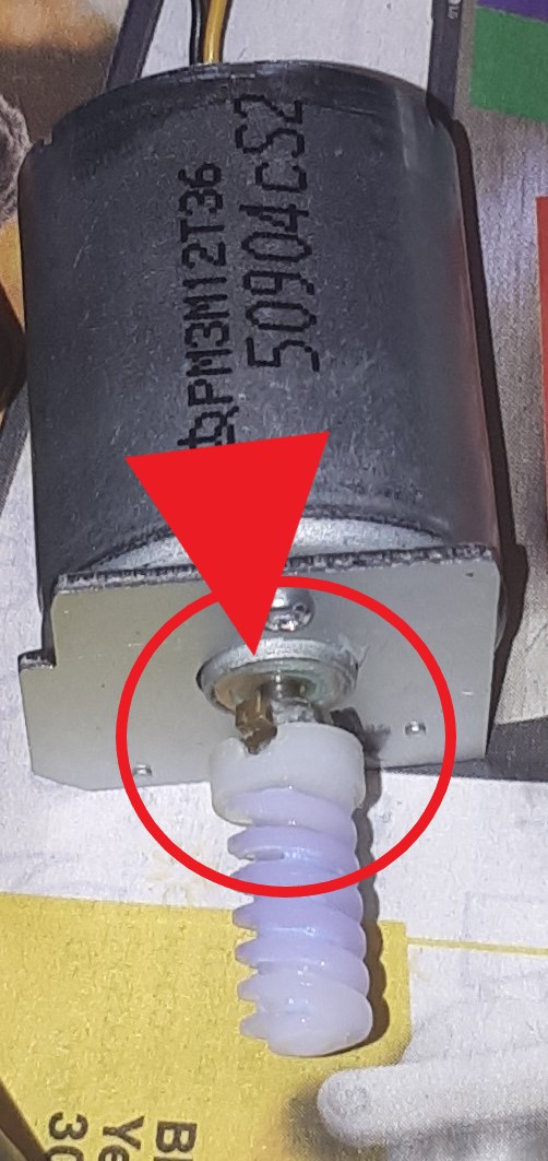

Червяците вътре в моторчето на клапата имат канали които влизат на шлиц във оста на самото двигателче. Извадили са се и не може да захапят. Ако са брутално превъртели си мисля че и капка цианоакрилат би ти свършила работа. Поне по звук, на това го правя, освен ако не е изронено зъбно колело, което по-невероятното. Виж какво съм ти закачил....
Другото съм го описал, писано е и преди мен как се вадят тези моторчета. Стискам ти палци, да не е за вътрешна/външна циркулация и централното за температурата, че ще вадиш вентилатора.

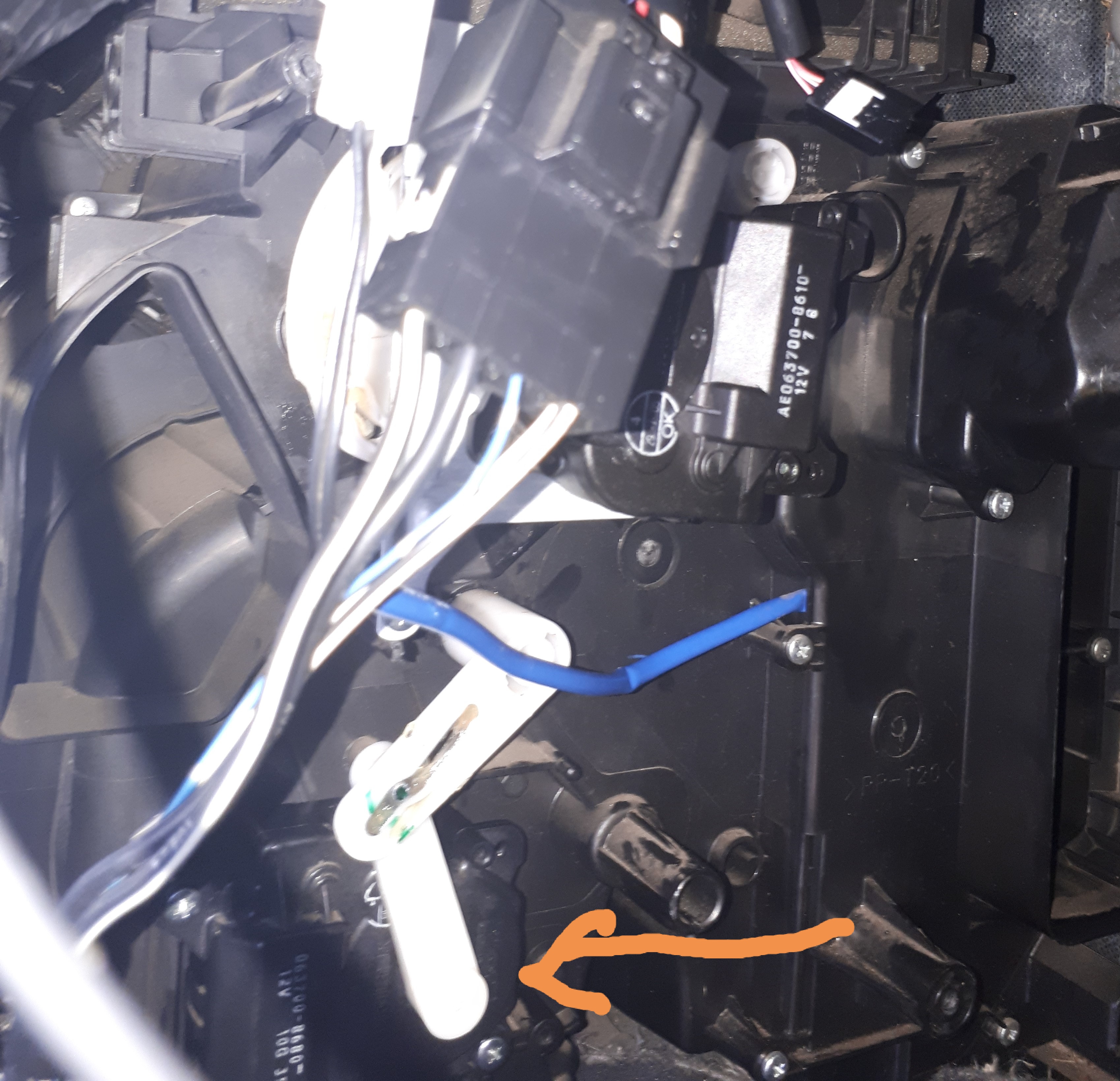

Привет, това моторче трябва да сменя, въпроса ми е може ли да се свали без да разколачвам цялото табло. Пробвах се днес, но горния винт е на много тясно и скрито място и не успях да го сваля.
Точно пред него стои нещо като пластмасова греда, която не разбрах за какво е, но не можах да я сваля, въпреки че отвих три от винтовете с които е закрепена.

Това е средната клапа? Прати снимка?
Мисля че там трябва да ти е крепежа отляво на вентилатора на купето. Дори и да го развиеш тоя винт, отзад на върха на оранжевата ти стрелка има още един, който няма да го стигнеш без да извадиш вентилатора.
Какво му има на моторчето че ще го сменяш?
В почти всички случаи се чисти, смазва се с грес и не го сменяш. Ако стигнеш до ново боли много джоба. Втора употреба ако намериш е спорно дали няма да е със същият проблем.

Мнение от velmoja » 27 Ное 2020 15:49
Да, аз за горния винт гояоря че е много забит, долния се вижда добре.
Моторче взех втора ръка за 20 кинта, закачих го на буксата и върти нормално. Обаче няма сменяне сега.

Има три монтажни винта - погледни снимките.
един отпред почти до ръба на жабката, отдолу до клапата за краката - той е лесно достижим и се развива лесно.
един горе до ръба на жабката над този до клапата, вертикално над първия - с малко псувни и дълга отвертка мисля че се стигаше. Или с тресчотка.
Х*йнята е да махнеш задния, който се пада отстрани, зад леглото на въздушния филтър. Заради него ще се наложи да извадиш вентилатора на купето. Пречи ти леглото за кабинния филтър, а пластмасата му е захваната с 3 видии откъм ламарината между мотора и краката на предния пътник. Съответно не може да го свалиш тоя детайл без да изкормиш вентилатора на купето.
На снимката този винт се намира посредата в дъното на снимката, почти до долния ръб, върха на оранжевата ти стрелка. На моята снимка се вижда защото го няма вентилатора на купето, когато е правена снимката.
И още - дори и да го развиеш тоя винт, няма да имаш място да разкачиш моторчето и да го извадиш, пак заради вентилатора на купето.
Олей че съм заблеян - това е долната клапа. Тя излиза елементарно - разкопчаваш горната половина от въздуховода, развиваш двата винта, и я вадиш напред по посока на стената на двигателя и настрани към пасажера. Не помня да има лайсна там. Имаше клипче на турски език как се вади това моторче.
