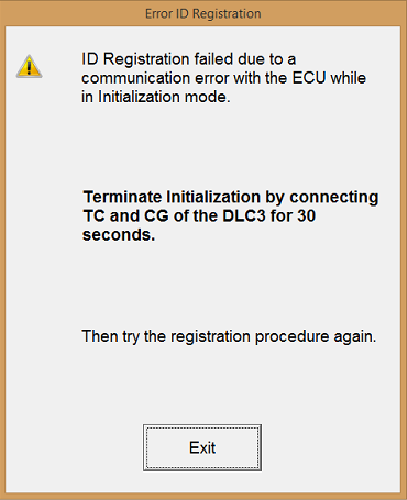

Мнение от Рошко » 09 Дек 2015 21:26
Такаааа... Драмата продължава!
Днес пристигнаха нови оригинални датчици за Тойота, които закупих от ebay продавач в UK. Опитах се да ги програмирам като втори комплект, но удрям греда... :help: След въвеждането на 4-те ID-та, на последния Next, когато трябва да се запишат в ECU-то, ми гърми следната грешка:
Започнах да ровя и да търся решение в мрежата и оставам с убеждението, че проблемът е кабелът, който е китайско "менте" на оригинала, версия 1.4.1, за който видях, че четенето не е проблем, но писането при новите автомобили (след 2012) е проблем и също така не може да се ползва за Customization функциите (проверено). Въпросът е... дали наистина проблемът е в евтиния кабел и дали тези проблеми биха се избегнали с по-скъп кабел (и какъв)? Чета из нета, че версия 2.0.4 били "истинските" ментета, които можели да се използват за Customize-ациите и евентуално и за TPMS датчиците... Някой сблъсквал ли се е с такива проблеми, има ли решение и има ли някой от по-скъпите кабели, които бих могъл да тествам, преди да си купувам нов (склонен съм да платя и куриерската услуга в двете посоки, ако човекът не е от Пловдив).
Благодаря на отзовалите се.

Re: [TPMS]Система за следене на налягането в гумите - Reset
Мнение от Рошко » 10 Дек 2015 22:26
Би ли пробвал дали ти работят Customize функциите с този кабел...? При мен не работи и според този аукцион, както и някои западни Lexus форуми, причината е именно 1.4.1 кабелът, който бил "дървеното менте", докато 2.0.4 бил "оригиналът"... В крайна сметка и двата са ментета, но докато 1.4.1 е достатъчно добър за по-старите модели (преди 2012), за по-новите си трябвал 2.0.4... Вече го поръчах, че то ще си трябва... Тази вечер в Toyota ми обявиха 26 лв за регистриране на нов комплект датчици... При 2 регистрации годишно, кабелът се избива за 1 година...

Мнение от Рошко » 12 Дек 2015 23:33
Б@си... Вече ще си прережа вените с тези датчици... :tfrag: Намерих официален бюлетин на Тойота, според който това с кламера е официална процедура за обучаване на датчиците... Ебаси и процедурата! bash.gif Уж системи за улесняване живота на потребителя, а всъщност е издевателство и pain in the ass! :tfrag: Ta както и да е... Изпълних процедурата с кламера, таблото се размига като коледна елха, рекънектнах пак кабела и... Отново греда! Добре бе, м@йка му малоумна... Може ли регистрирането на някакви пикливи датчици за налягането в гумите, което евентуално трябва да се изпълнява на всеки 5-6К км, да е толкова осукано и скапано?! icon_n_bann

Мнение от BOz » 13 Дек 2015 00:53
Ами може да не е сложно при теб с новия кабел. Просто трябва да пробваш.
До колкото виждам проблема е при по-старите системи и по този начин рестартират шините за комуникация.
