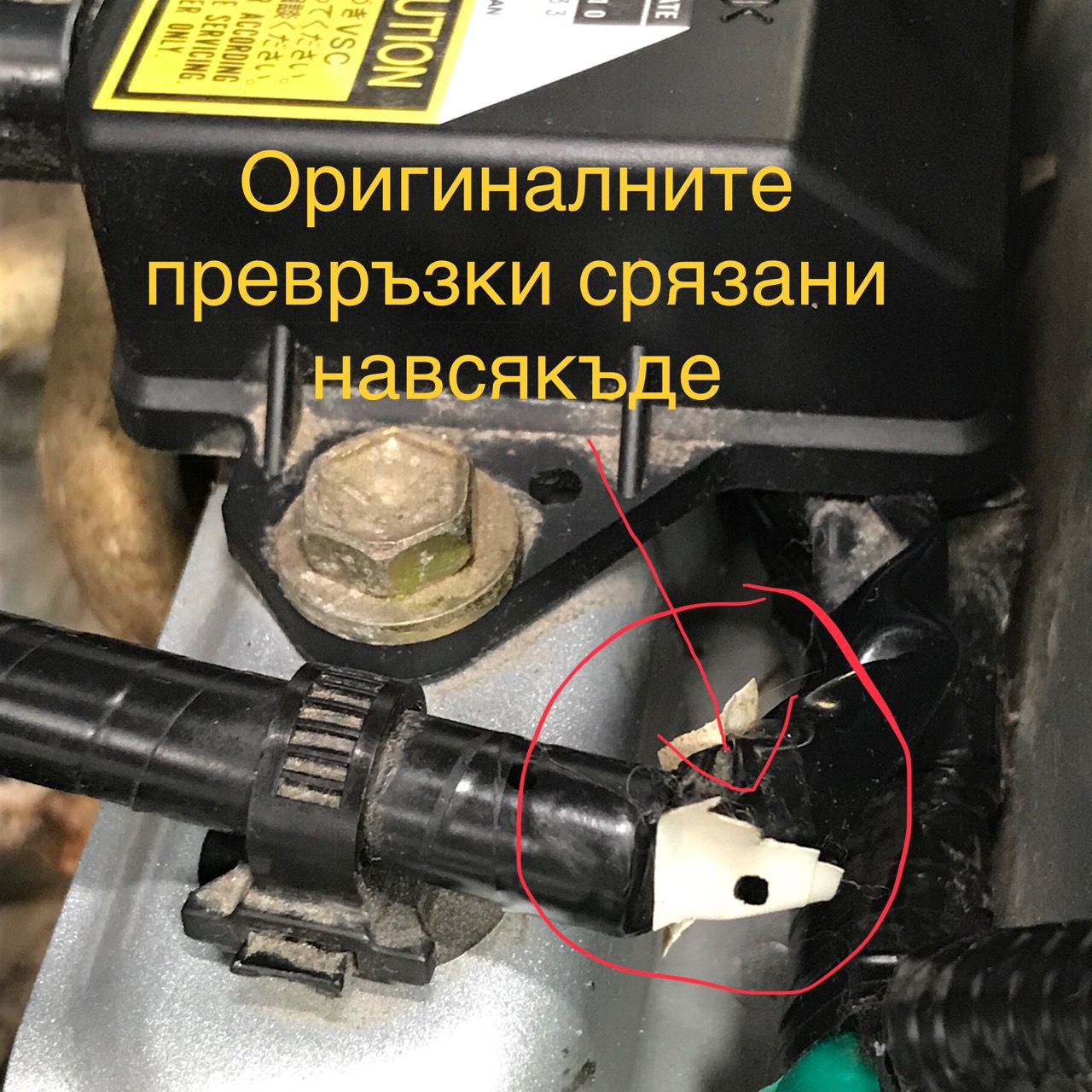

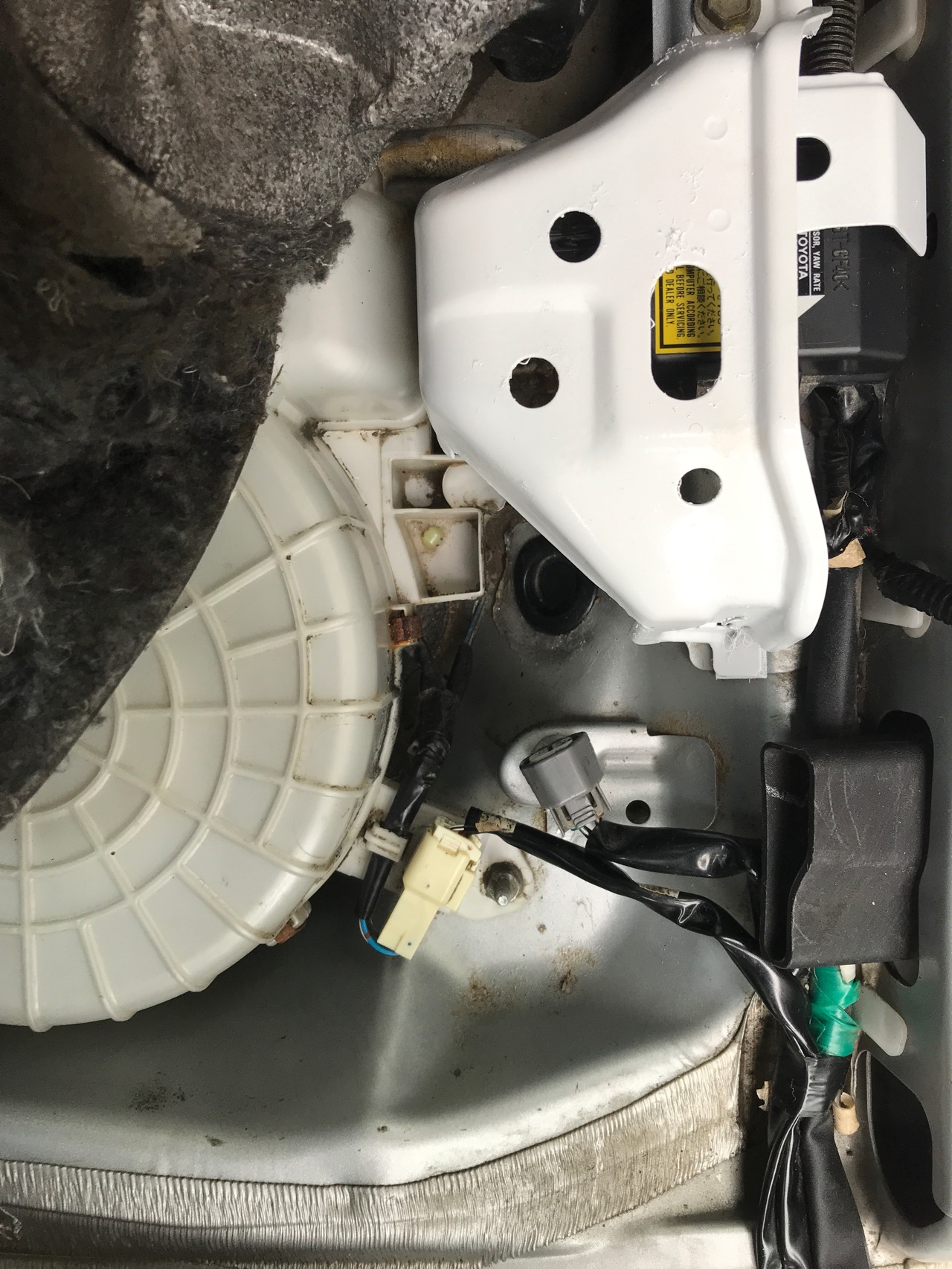

И още две снимки. :thumbsup:

Според вас, дали има мръсотия от вътрешната страна и струва ли си да го отварям за проверка? Гледам в ebay има доста сензори от £15 до £75 втора употреба.

Не разбрах кое възнамеряваш да отваряш отвътре?!?Аз бих промил всички букси с контактен спрей и проверил кабелите .Ако самия сензор е дефектирал от наводняването бих си купил нов.Никога употребяван.Като гледам цените особено.

Извинявам се за хауса. Буксите ги напръсках със спрей. Кабелите ме е страх да преглеждам защото са много в снопове. А попитах за самия Yaw rate, дали да отворя и изчистя? Понеже виждам по други снимки в нета, че се отваря от долната страна, а точно там най-много вода и прах е влизало заради махнатата тапа. wink.gif

Като цяло показва, че е жив няма никакви DTC в системата.

Сензора е фабрично капсулован,херметичесси изолиран и фабрикуван да изкара докато автомобила е автомобил.

Екстра, тогава няма да го пипам. :thumbsup:
