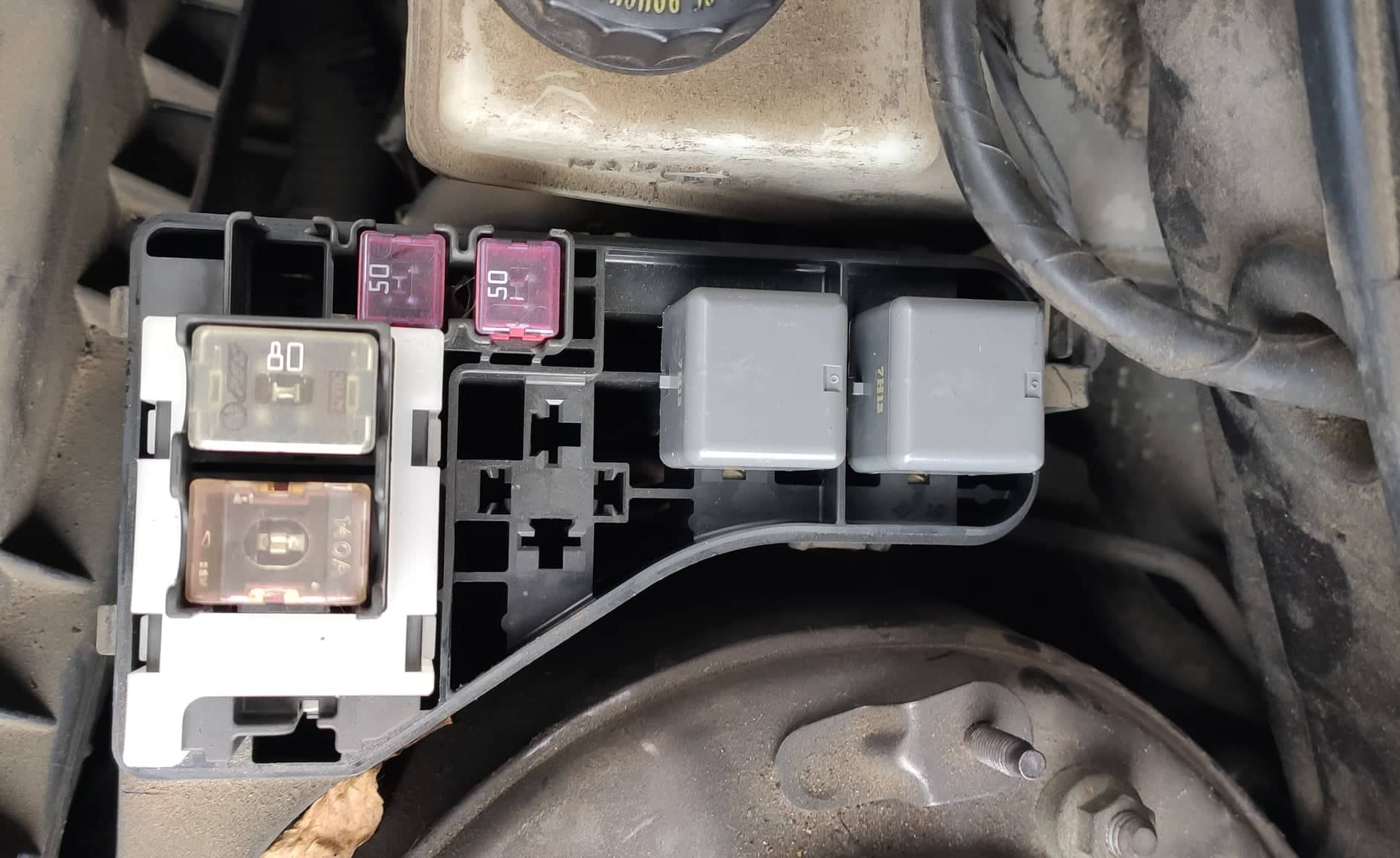

Колега, или колеги, аз ли гледам на друго място или кутията с бушоните при мен е различна (спрямо приложените снимки от колегата Ruderford)? При мен липсва такъв бушон. Прикачам снимка за по-голяма яснота. Иска ми се да спра автоматичното измиване на фаровете и да си запазя функцията с натискане на копчето.

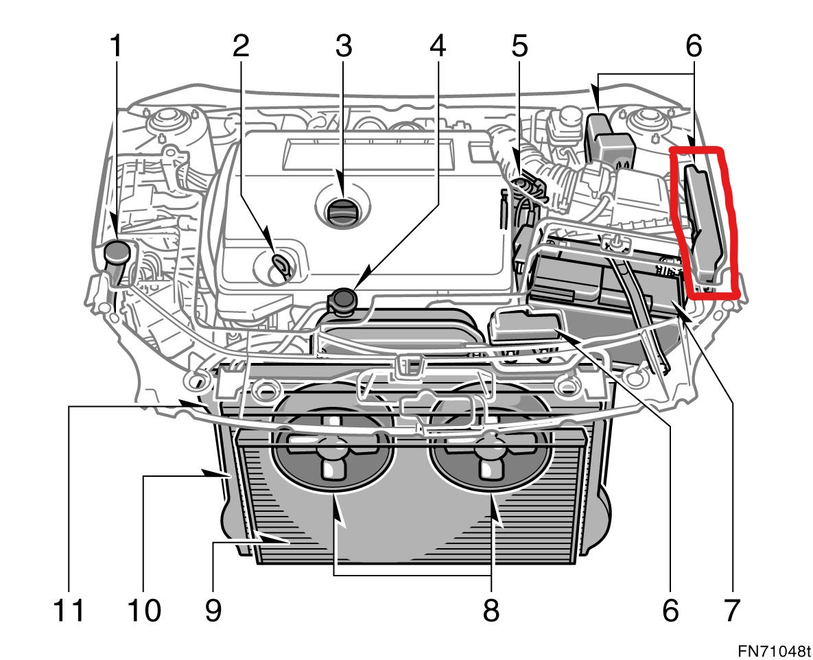

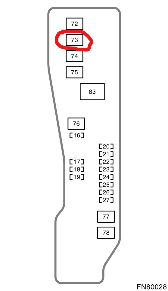

Отвори другата кутия, която е до калника. При дизелите е различно.
Не става ясно какво точно искаш. Ако извадиш предпазителя няма да имаш изобщо измиване на фаровете. За премахване само на автоматичното измиване не трябва да махаш предпазителя.

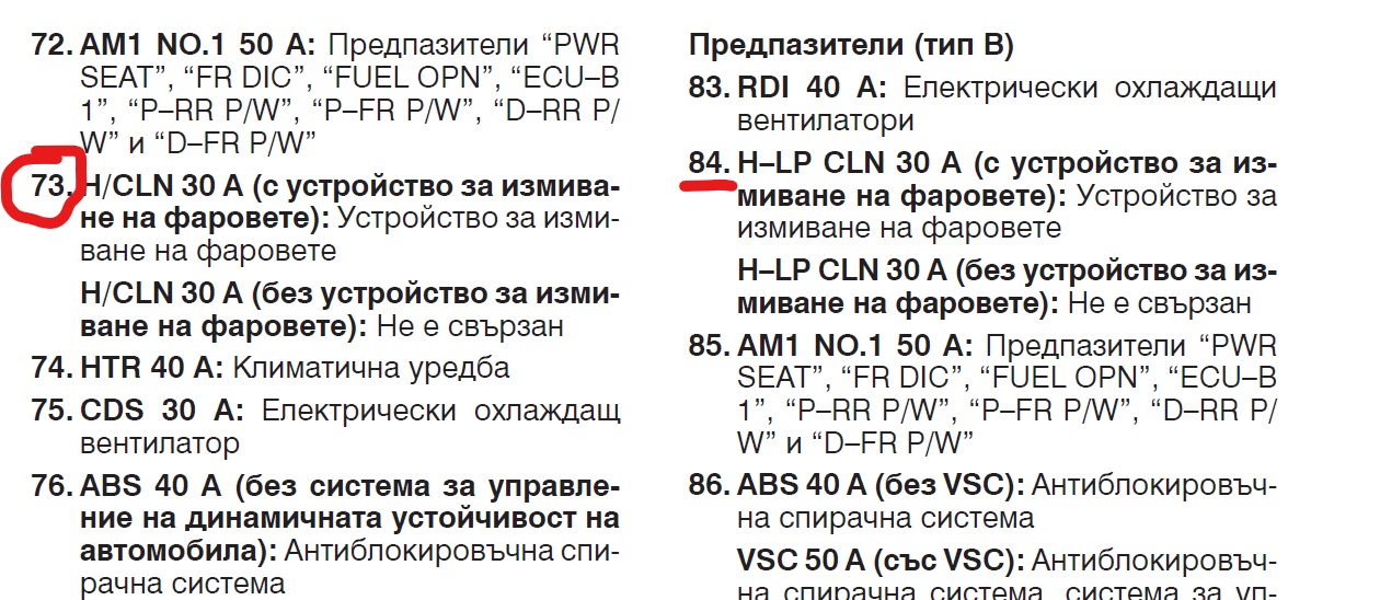

Здравей колега radev. На дизеловия Avensis, не е в тази кутийка в която гледаш...както ти е написал по-горе колегата Freedom, ще го извадиш от кутията, която ти е до десния калник. Номера на предпазителя по картинките е №73 и е, с наименование: H/CLN 30 A...ето и картинки за ориентир smile.gif rolleyes.gif rolleyes.gif Би трябвало да се ориентираш от първия път...нямам познат с Дизел да ти направя истинска снимка...но предполагам , че и това ще свърши работа...пиши какви си ги надробил после... :) :) :) :thumbsup:
