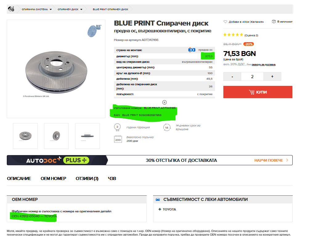

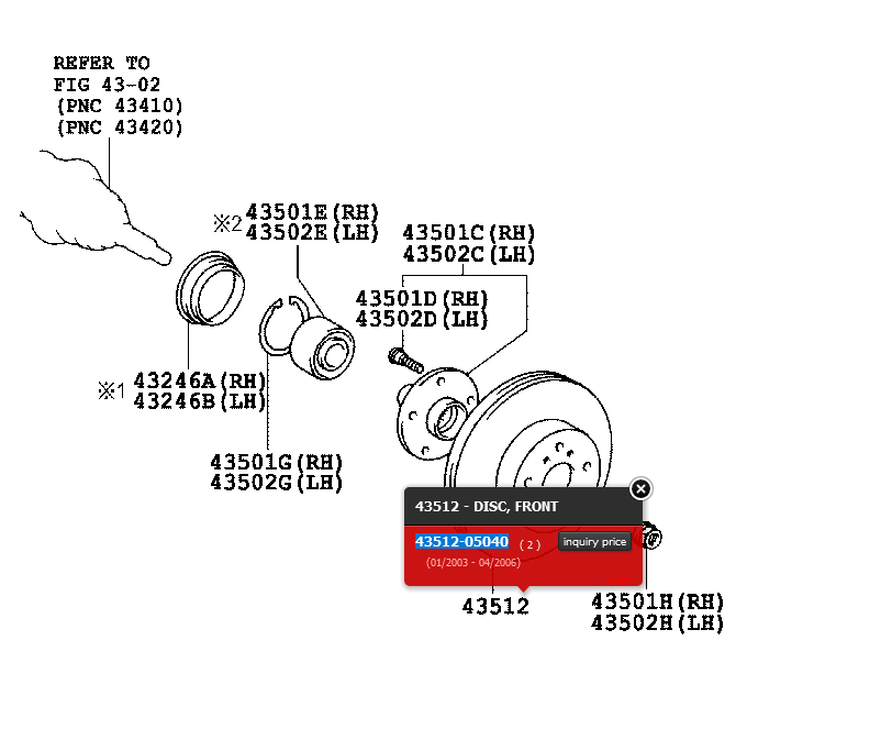

В japan-pats.eu, toyota.epc-data.com, toyota.7zap.com, toyodiy.com нищо ли не излиза за дисковете?!

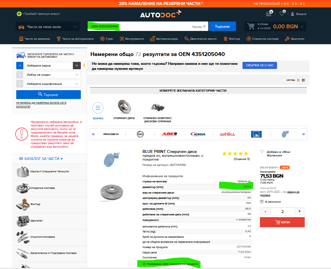

В Аутодок ги търсиш по номер във формат OEN Toyota_number без тире.
Пример за моята рама:
Powertrain/chasis -> FRONT AXLE HUB -> 43512 - DISC, FRONT ( 43512-05040 )
Картинка:
В аутодок търсиш за "OEN 4351205040" (без кавичките), и получаваш резултатите от следващите 2 картинки. Обърни внимание на електриково зелените надписи които съм ти маркирал.
После ти е ясно - отиваш в любимият магазин и поръчваш конкретна марка и модел. Или им даваш каталожния номер. Или си плащаш в Аутодок ако ти изнася.
Блупринта не бих си го купил - просто беше първият резултат на първата картинка, и го снимах на втората за да хванеш връзката между двете.
