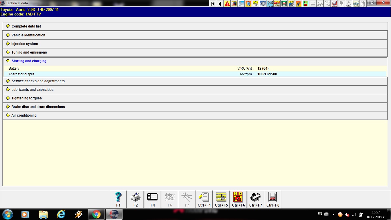

Мисля че има общо с акумулатора, но аз след като смених сцв клапана не съм имал повече проблеми. Акумулатора ми на пет години 72 амперчаса и е еас ( турски) някой знае ли по принцип 2.0 д4д за какъв акумулатор е, защото този мисля че и е малък

Най-добре е между 80 и 100 ач.Ако имаш време може да се поразровиш из официалните сайтове на производителите на акумулатори и там ще видиш какво препоръчват за твоята кола.Орлин Върбанов написа: ....някой знае ли по принцип 2.0 д4д за какъв акумулатор е, защото този мисля че и е малък

по каталог излезе 77Ач. Но Весо е прав, има къде да влезе и по - голям. Аз лично взех такъв и се наложи да подложа отдолу, защото е нормалния вариант, а трябваше да е азиатски. Но bosch S5 нямат такива изгъзици, а акумулатора ми беше на бясна промоция.

Егати 64 ah щом са достатъчни със 72 ще мина и този път
