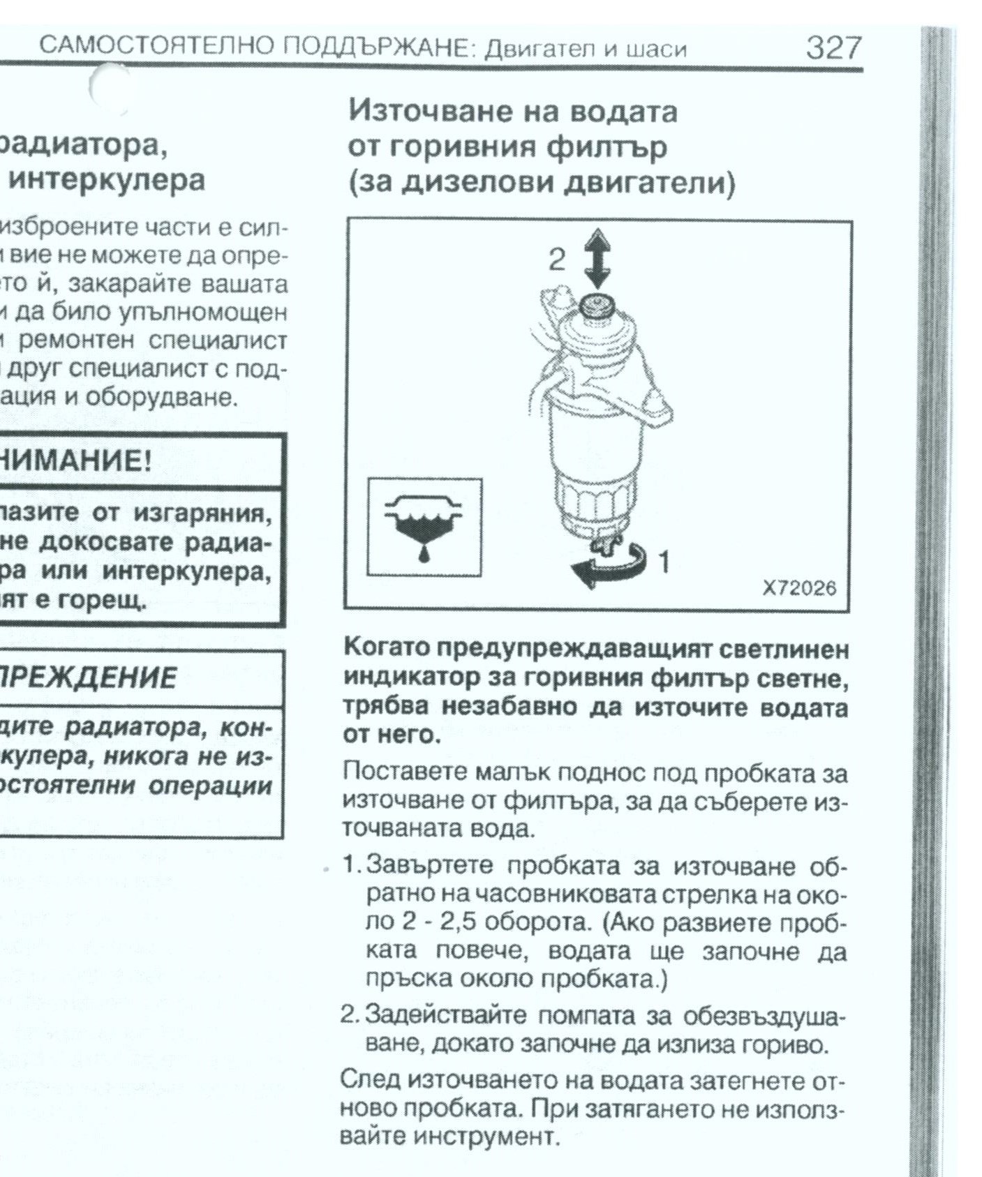

Малко прибързано реагира за източването на водата.Ще си позволя да ти дам страница от оригиналното упътване на Рав4 II.Може просто да източиш водата,все пак производителя така съветва.[img][img][/img][/img]
- goriven 001.jpg (376.4 KiB) Преглеждано 5182 пъти

Да, моля да изясним дали при останалите колеги като дадат на контакт и лампата светва, а след това угасва, че май само си пишем. Разбрах, че източването на горивото е доста тегава операция, така че ако се отърва само с наливане на скъпа нафта и смяна на горивния филтър ще е песен. Все пак не ми се сменят дюзи

Да, на контакт свети и след запалване изгасва, ако всичко е наред.
Ако светне в движение значи има вода или боклуци във филтъра.
