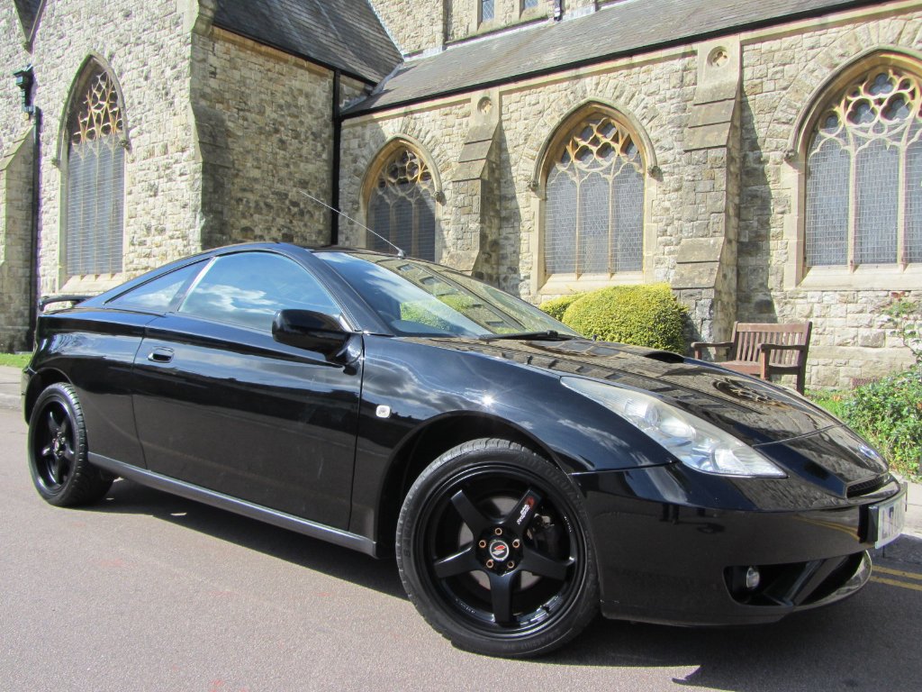

Re: Проблем ГОЛЯМ грешка p0420
Публикувано на: 26 Апр 2014 10:22
от Black-VVT-i Celica
2003 но не мога да преценя точно колко около 1л на 2хил но като я настъпя и яко син пушек.Джантите са 17 страшни са да затъмнил съм стъклата и стоповете.Сега ще я сваля малко,но се чудя дали с окачване или да я клъцна с една навивка.

Публикувано на: 27 Апр 2014 14:24
от KiLLeR
