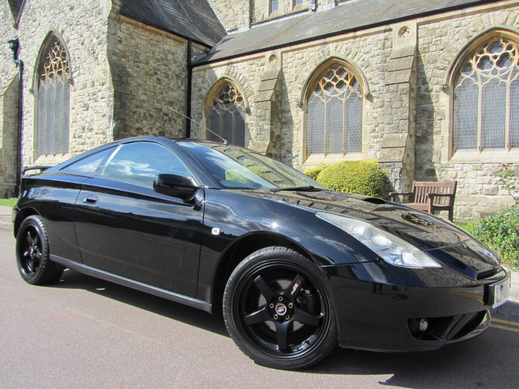

Коя година е колата ти и колко масло гори?
Иначе имаш много яко джанти, харесват ми!
- Black-VVT-i Celica
- Мнения: 95
- Регистриран на: 05 Мар 2014 11:24
- Местоположение: Елхово
Re: Проблем ГОЛЯМ грешка p0420
2003 но не мога да преценя точно колко около 1л на 2хил но като я настъпя и яко син пушек.Джантите са 17 страшни са да затъмнил съм стъклата и стоповете.Сега ще я сваля малко,но се чудя дали с окачване или да я клъцна с една навивка.
