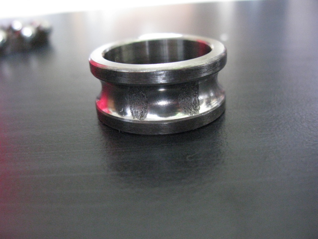

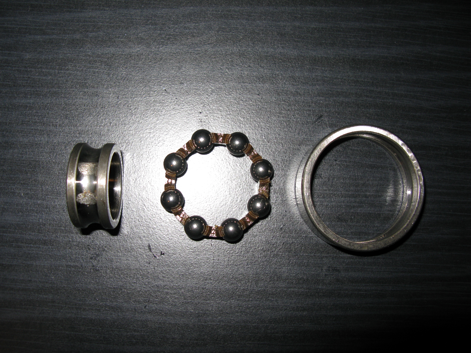

Приятелю, моите уважения към твоето обучение по селско-стопанска техника. Не разбрах дали имаш диплома, обаче, но и не ме интересува. Котетата четат книжки, защото могат, а ти можеш ли да четеш книжки или само форуми?nowyaris написа: Ти сигурно и деца не си правил,ама знаеш как стават.Знаеш че има само няколко тънкостти и другото е рутинна работа.Голяма философИя ?!? Ей заради такива майстори дето разсъждават като тебе почнах да си купувам двигатели от моргата."Чело коте книжки,как да яде мишки.Събрали се мишките и му изяли книжките".И после......
Нека да ти споделя моят опит. Аз съм бивш музикан, завършил съм училището на Евгени Димитров, Слави и Годжи - средното музикално у-ще в Плевен. След това учих малко в Софийския - Музикална педагогика. Сега съм графичен и уеб дизайнер. До тук добре, сега следва по интересното!
Преди две години си отворих трансмисията на Сивика само с четене на форуми, за да сменя лагра на входящия вал. Един приятел ми помогна също така, той е завършил "Хенри Форд" в София и си изкарва допълнително пари като прави ремонти в гаража си, но не работи монтьор. Лагерът беше заминал (приложил съм снимка на разглобения от мен лагер), защото японците са му сложили полимерен сепаратор, който се разяжда от по-новия вид масло. Отворих трансмисията, смених лагера, затворих я. През това време моят приятел смени съединителя (целия комплект + аксиалния лагер). Колата я карам вече над 50 000 км и няма проблем. Значи може да стане от мен майстор, а? Иначе работя цял ден на компютър. Всичко до знание, но най-вече до желание и мерак!
Ти кога си отварял транмисия на някоя кола, а отделно сивирш ли на някой инструмент. Не ми отговаряй, риторичен въпрос.
Значи в БГ няма един читав майстор да направи елементарен основен ремонт на 4 цил. двигател, така ли? Няма или ти само ходиш по евтини майтори и после ги хулиш, че не разбират?
Извинявам се за офтопика, просто е смешно да се обсъждат качествата на майсторите общо. Ето аз не съм майстор, но цепя трансмисия и я сглабям. Има много хора от форума, които без да са механици са си отваряли двигателя и после ходят по писти да се състезават. Те сигурно са Богове в очите на Яриса.
- IMG_2986.JPG (1.24 MiB) Преглеждано 5243 пъти
- IMG_2994.JPG (146.71 KiB) Преглеждано 5243 пъти
