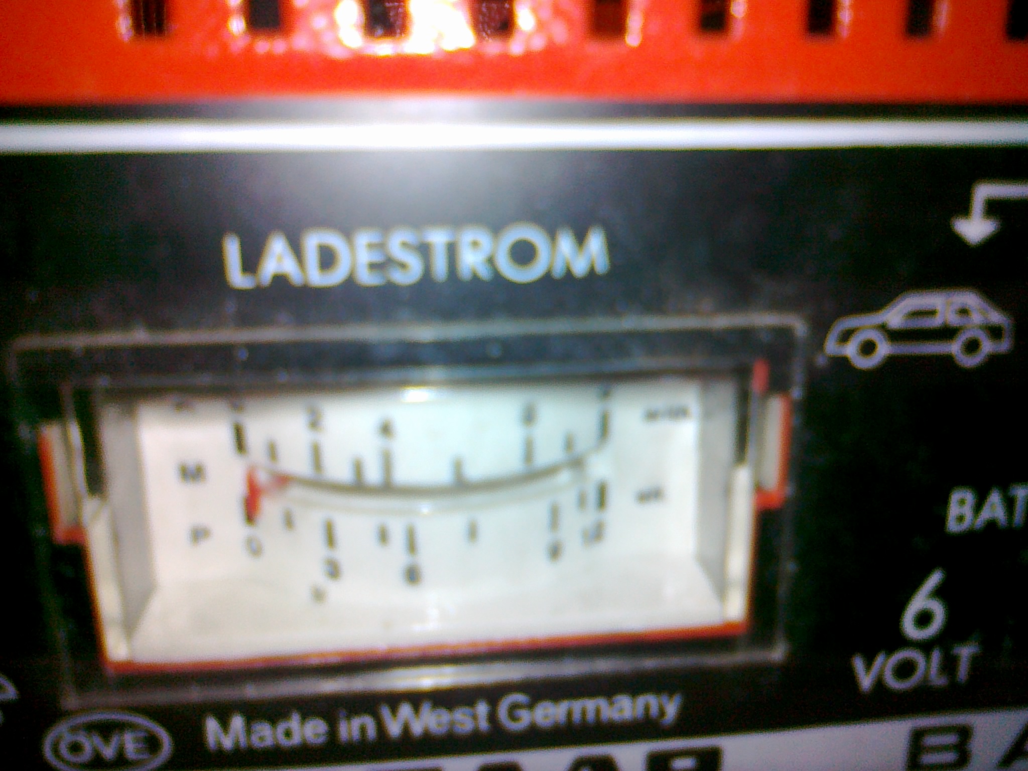

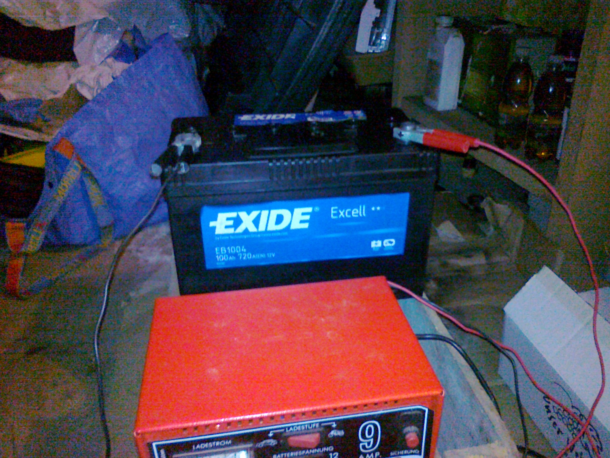

свалих акумулатора и го вкл. да се зарежда,обаче голяма изненада-според показанието на уреда тока е някакъв съвсем минимален.ще рече акумулаторът е напълно зареден,направо като нов. tooth.gif
сега умувам по какъв начин са направили ментето,като че ли тогава капацитета вместо да е 100Аh,както би трябвало да е според лепенката сигурно е на 50%.и поради това сутрин прави проблеми.
какво ще кажете по въпроса?

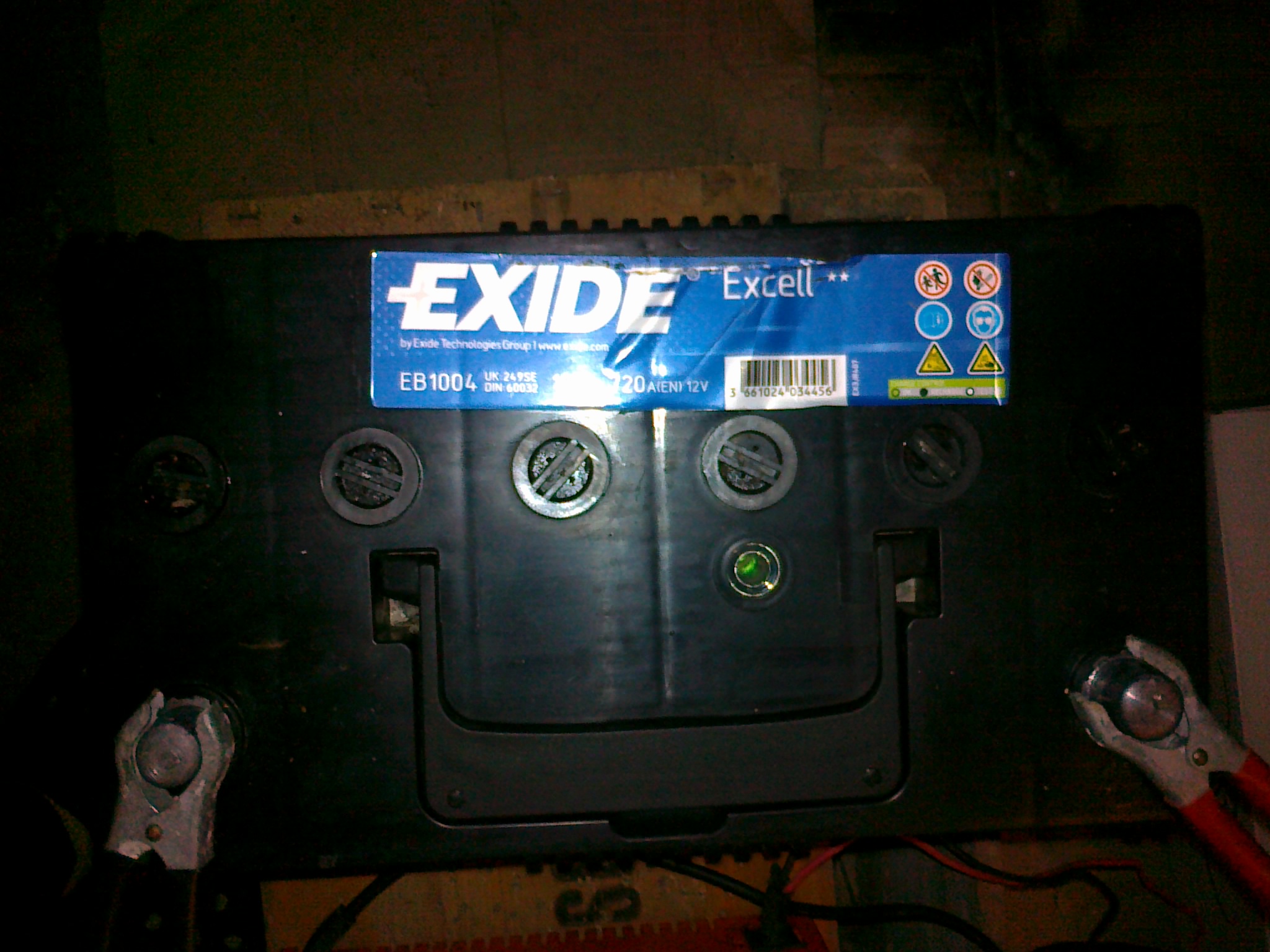

освен това отидох на страницата им и като разгледах снимките,че то моя не е баш като техния,че и лепенките не са 100% същите...
ето оригиналът:
http://www.exide.com/de/de/product-solu ... range.aspx
ще пробвам да кача снимки от моя>

jim_beam написа:свалих акумулатора и го вкл. да се зарежда,обаче голяма изненада-според показанието на уреда тока е някакъв съвсем минимален.ще рече акумулаторът е напълно зареден,направо като нов.
Зависи какъв ти е уреда. По простите се правят да зареждат на постоянно напрежение, т.е. напрежението на клемите на уреда винаги е 14.5V и когато включиш разреден акумулатор, първоначално токът е голям и постепенно с доближаване на заряда до 14.5, токът постепенно спада и накрая ще стане съвсем малък, теоретично 0V.
При автоматичните уреди обикновено заряда е с постоянен ток (може регулируем) и независимо от състоянието на акумулатора винаги зарежда със зададения ток докато стигне 14.5V и заряда изключва или оставя съвсем малък ток да компенсира саморазряда.
Теоретично малък капацитет се зарежда бързо, а ако е нов, с добър капацитет, се зарежда бавно (ако зареждаме с еднакъв постоянен ток) докато стигне пълен заряд 14.5V. Същото и при разряда.
100Ah означава, че ако разреждате с номиналния за този тип ток, примерно 10А, ще се разреди за 10ч (10Аx10ч), ако разреждате с 1А, ще изкара 100ч. В същото време , не значи, че ако разреждате със 100А, ще изкара 1ч, за това се дава и стартов ток...
Когато акумулаторът остарее, освен, че намалява капацитета му (бързо се разрежда), увеличава се и вътрешното му съпротивление (не може да даде голям стартов ток).
Горните разсъждения дават само груба представа за акумулаторите по принцип....и са за случай, че всички клетки са еднакви. Ако само една клетка е кофти, тогава целият акумулатор е кофти, защото са свързани последователно.

зарядното ми е от старите,както се вижда на него пише 9А.зареждал съм многократно с него и точно така се получава-в началото тока е голям и постепенно намалява.0 баш не става,но милиампери.затова се изненадах като включих тоя,зарядния ток още отначало си беше минимален,което ще рече всичко е ок.както си спомням ориг. акумулатор на около 5 год. така палеше зимата и в последствие лятото тотално умря,оказа се прекъсната клетка.та и тук ми намирисва на нещо,ама след 1,5год.но защо уреда не го хваща дефекта ми е чудно.има ли уред за измерване на капацитет на акумулатор?

jim_beam написа:...освен това отидох на страницата им и като разгледах снимките,че то моя не е баш като техния,че и лепенките не са 100% същите...
ето оригиналът:
Така е Jim, ама ако обърнеш внимание твоя е с код EB1004 което според представителя http://www.didi94.com/price/price_exide.pdf е Exide Excell 100Ah R+ Japan , и което не оправдава проблемите ти с него... no.gif
