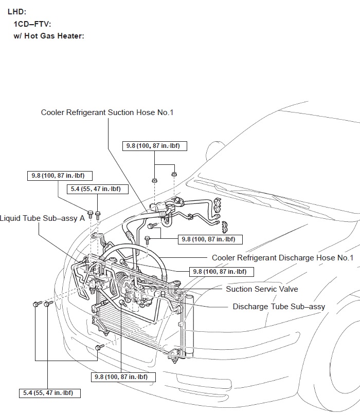

Заблуди ме поста от предната страница. Намерих малко информация за Авенсис Т25: има два вида подгряване - със стандартна "печка" и с горещ газ:
