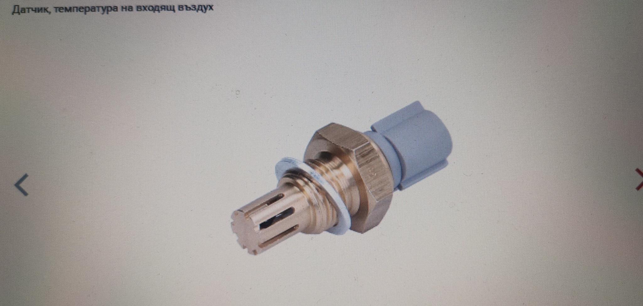

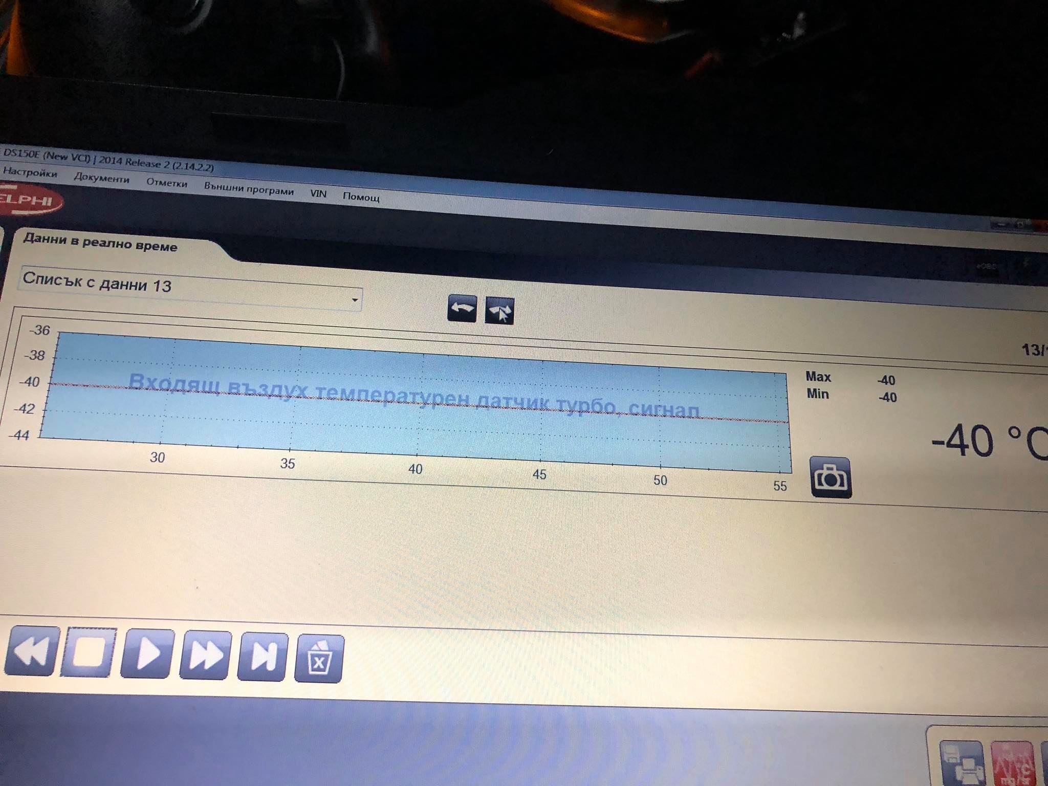

Ще бъда благодарен на мнения,евентуално някой със сходен проблем да ме насочи,инак другата седмица ще се наложи да я оставя на специалистите в Тойота.
(Аз съм си правил диагностика доста пъти и никога до сега не съм виждал "компа" да пази стари грешки.Какво са трили не знам...Иначе разхода ми с КК с 145км/ч.~2600об./мин. е 6.5-7.5л/100км.)
Тоя текст е мнение по съща тема от 2014г.,където в нея човека има същия проблем като моя,но не е споделил до къде е докарал проблема.
Slowtraveler,Вие сте участник в нея тема,където човека има същия проблем,като моя.Задълбочих се,защото автомобила доста ми допада.За модела си е с всички екстри,компактен и удобен.

3. Разходът Ви е 7.6л/100км. Да, малко височко, но не се знае какви са условията. Не е недостижим...
Да, проблемът с грешката трябва да се отстрани. Датчикът изправен ли е?
