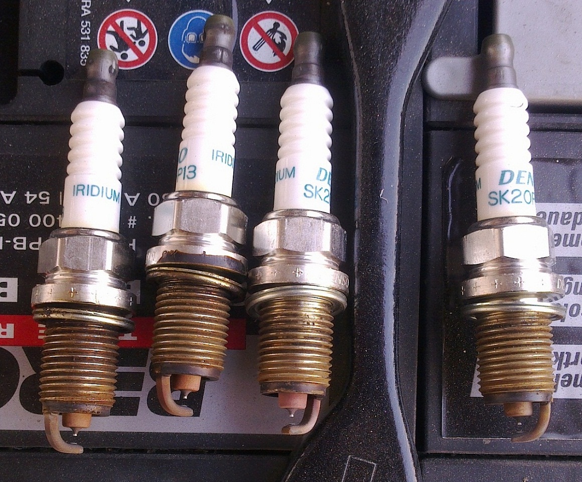

Ех, къде бях пуснал тема със снимка на свещи от карина 4афе бензин след една седмица градско-красота, като по учебник. Около 40-60 км. Тогава карах малко, до работа и обратно 6-7 км. Тоест 10 км. на ден с 4-5 паления.
Смяна на свещи
Публикувано на: 08 Фев 2019 12:04
от batececo
Давай да видим
Като моите ли бяха черни?

viewtopic.php?f=29&t=19446&hilit=Свещи
Това е темата. Нещо ме ми се получава с екранните снимки.
- sveshti.jpg (492.65 KiB) Преглеждано 9508 пъти
Това са свещи карани градсмо зимата 2012. На 20 год. кола на бензин. Сега на газ предполагам са пак така, но вече не карам с иридиеви. Сменям обикновени на 15-30000. По-добре е с тях, откакто минах на газ.

И пак не са черни колкото моите, в същия ден смених и въздушен филтър, не знам дали има общо + последните 1500 км само градско, къси разстояния.
Смяна на свещи
Публикувано на: 09 Фев 2019 16:07
от max-2
За мен са идеални впредвид зимния сезон и късите градски разстояния.

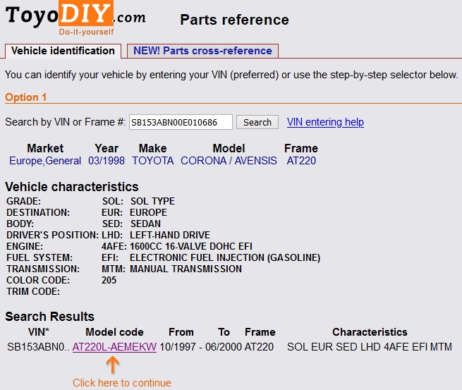

Ще събудя темата със свещите. Моля за съвет какви свещи да сложа на
Авенсис 1, 1.6, 110 кс, 4AFE, с газов инжекцион. Извинявайте за може би глупавия въпрос,
но това лийнбърн мотор ли е, по каталозите някъде излиза като такъв?
Смяна на свещи
Публикувано на: 21 Авг 2020 15:30
от devedeve
Някой от вас би ли дал мнение по въпроса със свещите и дали двигателя е лийн бърн?
Прилагам и рамата: SB153ABN00E010686
По каталог излизат свещи и за стандартен, и за лийн бърн двигател, а предполагам
е важно, срещал съм информация, че при л.б. трябват иридиеви свещи.

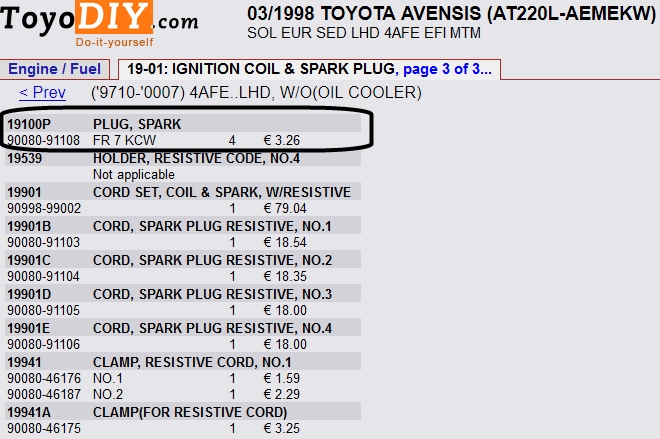

devedeve написа: ↑21 Авг 2020 15:30
Колега, вместо да нервничиш, че никой не ти отговаря, защо не прочетеш във форума, как се търсят части с VIN номера?
Ще стигнеш до нещо такова:
- ScreenShot011.jpg (212.12 KiB) Преглеждано 8963 пъти
- ScreenShot010.jpg (204.06 KiB) Преглеждано 8963 пъти
