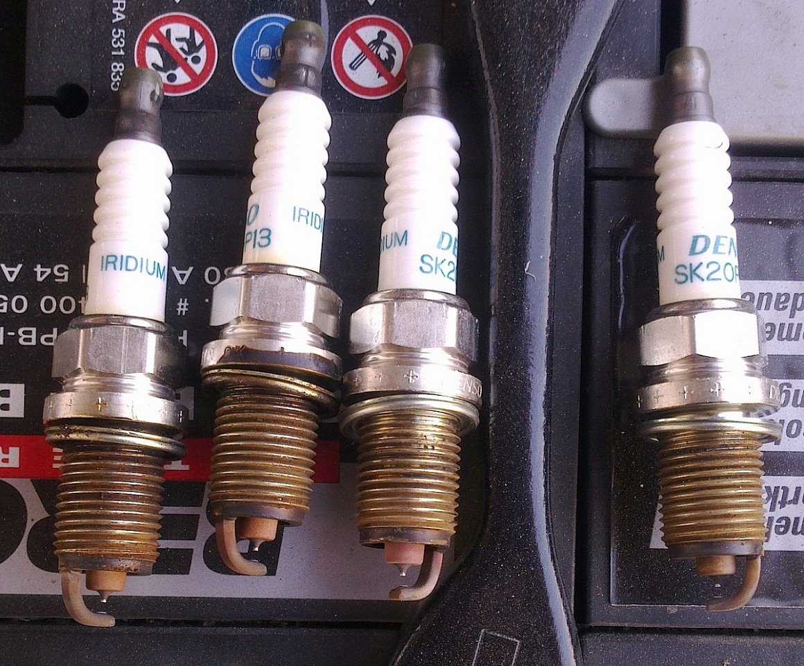

Ех, къде бях пуснал тема със снимка на свещи от карина 4афе бензин след една седмица градско-красота, като по учебник. Около 40-60 км. Тогава карах малко, до работа и обратно 6-7 км. Тоест 10 км. на ден с 4-5 паления.

Давай да видим smile.gif Като моите ли бяха черни?

viewtopic.php?f=29&t=19446&hilit=Свещи
Това е темата. Нещо ме ми се получава с екранните снимки.
Това са свещи карани градсмо зимата 2012. На 20 год. кола на бензин. Сега на газ предполагам са пак така, но вече не карам с иридиеви. Сменям обикновени на 15-30000. По-добре е с тях, откакто минах на газ.

Мнение от batececo » 08 Фев 2019 21:59
Благодаря! :thumbsup:
И пак не са черни колкото моите, в същия ден смених и въздушен филтър, не знам дали има общо + последните 1500 км само градско, къси разстояния.

Мнение от max-2 » 09 Фев 2019 16:07
За мен са идеални впредвид зимния сезон и късите градски разстояния.

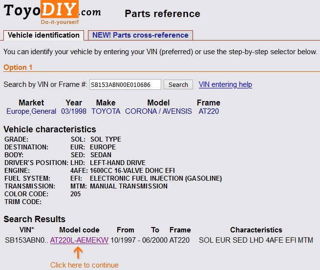

Някой от вас би ли дал мнение по въпроса със свещите и дали двигателя е лийн бърн?
Прилагам и рамата: SB153ABN00E010686
По каталог излизат свещи и за стандартен, и за лийн бърн двигател, а предполагам
е важно, срещал съм информация, че при л.б. трябват иридиеви свещи.

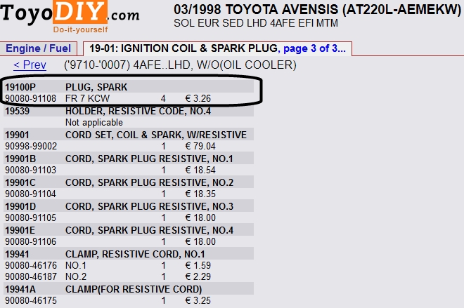

devedeve написа: 21 Авг 2020 15:30 Някой от вас би ли дал мнение по въпроса със свещите
Колега, вместо да нервничиш, че никой не ти отговаря, защо не прочетеш във форума, как се търсят части с VIN номера?
Ще стигнеш до нещо такова:
