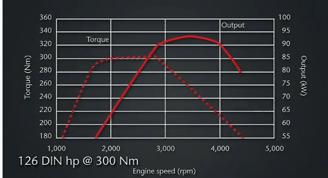

За можене - може, но трябва да го изпържиш в много високи обороти, че да ги събереш всичките 126 коня. Турбо-дизелът е много по-приятен за каране, защото имаш голям въртящ момент още в ниските обороти /1600-2200/ и получаваш пълната мощност на ДВГ в нормални обороти /около 3400-3500/ като това напълно удовлетворява потребностите на ежедневното шофиране.chukov написа:Аз няма да влизам в спора дизел бензин

Дизеловите ДВГ са за уравновесени улегнали водачи, а бензинките са за по-нервни и неуравновесени, освен ако не искат да се влачат като пенсионери. Виж турбо-бензинов ДВГ е друга приказка, но там и разходите са
Преди 6 месеца тествах новата Корола 1,6 бензин /такъв беше тестовия автомобил на ТМ Ауто/ и останах разочарован от динамиката, което го споделих с придружаващия служител, а той се усмихна и каза "Не можете да я сравнявате с вашата Корола 2,0 D4-D, този ДВГ се кара различно, но и в по-високите обороти гори много повече бензин от каталожните показатели."

Графиката показва, че наистина въртящия момент е добър още след 1700-1800 об, а максималната мощност м/у 3000 и 4000об.zi_zi_top написа:Турбо-дизелът е много по-приятен за каране, защото имаш голям въртящ момент още в ниските обороти /1600-2200/ и получаваш пълната мощност на ДВГ в нормални обороти /около 3400-3500/ като това напълно удовлетворява потребностите на ежедневното шофиране.
Казваш, че нормалните обороти са 3500, но може би заради 6 степенната ск. кутия никога не използвам тоя диапазон, за който вероятно трябва да бъда на 3-та на дълъг 3км баир...но моментния разход ще иде над 20л/100...За екстрено изпреварване -може би, но тук няма къде да се изпреварва-тесни пътища със завои и ограничение на скоростта. На магистралата на 5 или 6 с около 2000об...При нормално каране по мой усет, като погледна оборотомера е 1700- 2000 об, което значи с около 1/4 от макс. мощност. Въртящия момент е важен за "дърпането", а максималната мощност за скоростта...
- Torque Power.jpg.png (191.18 KiB) Преглеждано 2729 пъти
