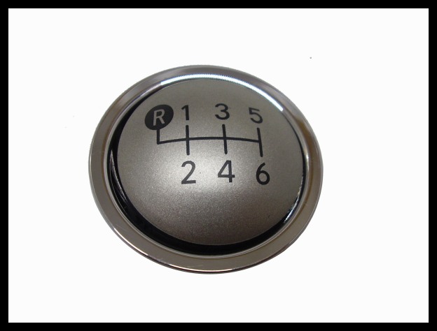

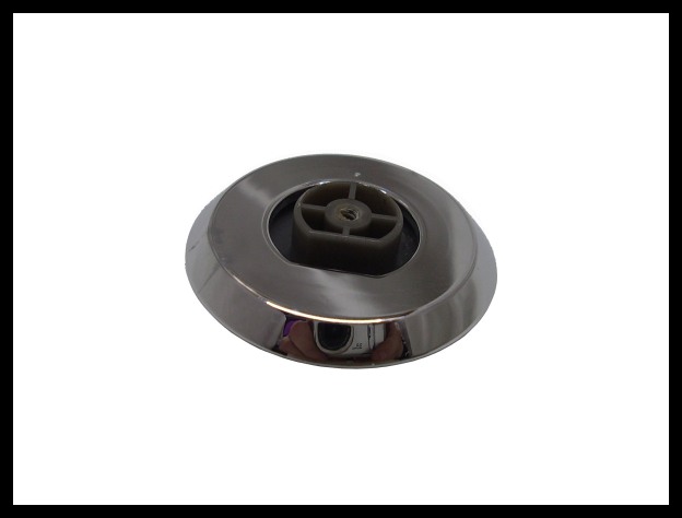

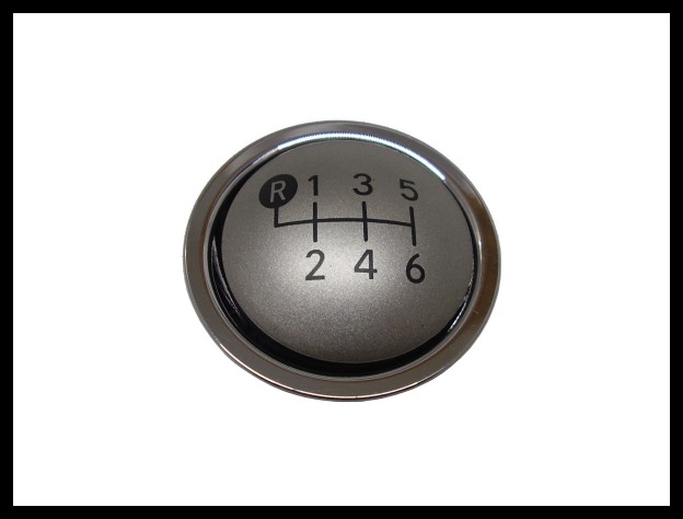

memorex написа: Последно мислех да го облепя със фолио но няма да се виждат означенията.
Ето алтернатива:
RAV4 Gear Knob 1.jpg (39.88 KiB) Преглеждано 5834 пъти
RAV4 Gear Knob 2.jpg (25.46 KiB) Преглеждано 5834 пъти
RAV4 Gear Knob 3.jpg (16.43 KiB) Преглеждано 5834 пъти
Същото ли беше фиксирането?

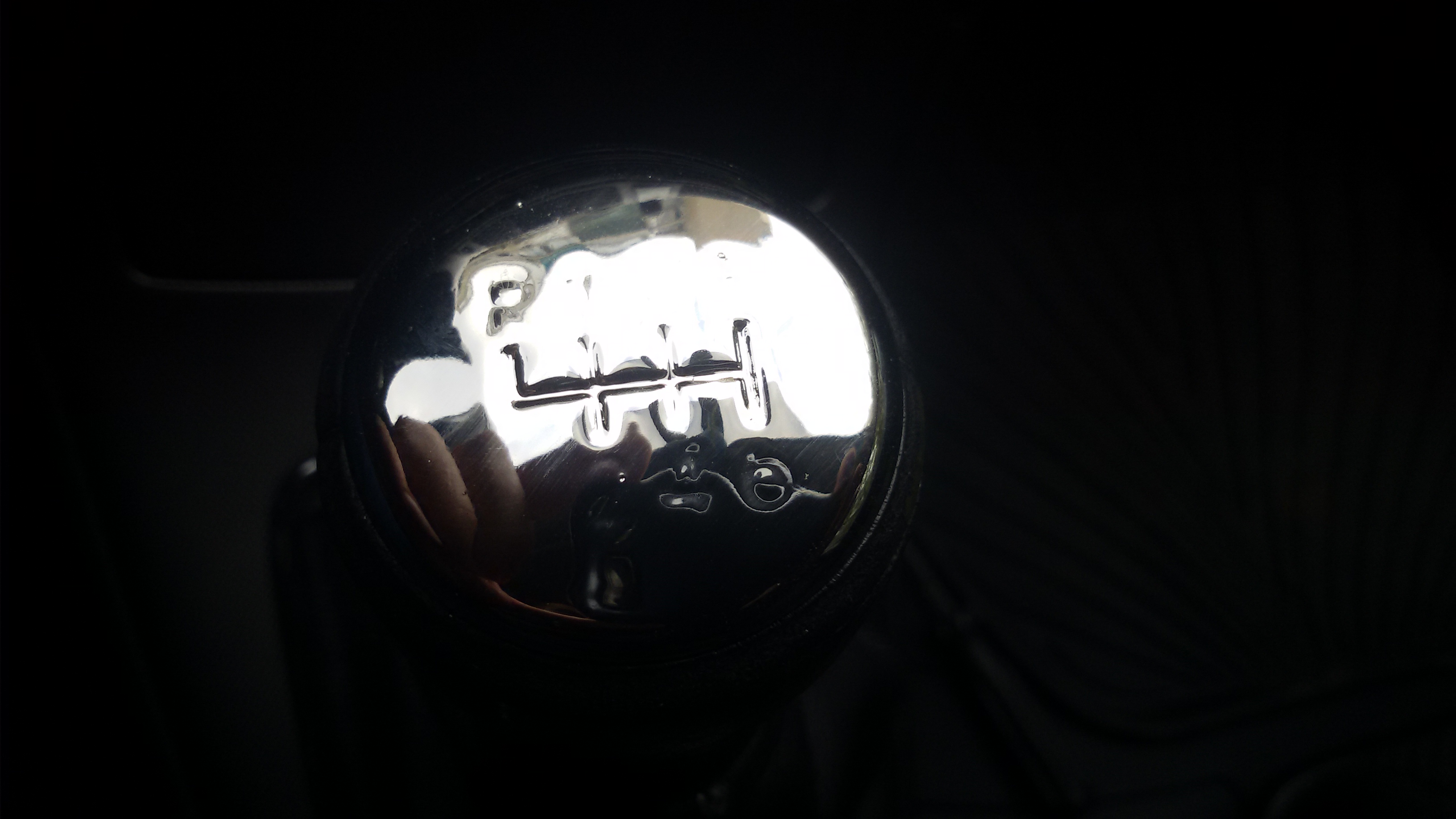

memorex написа: Все едно си заснел топката на мойта кола.Това капаче го свалях , шкурих ,чистих със спирт после грунд и лак(боя) и след няма месец и се обели.Последно мислех да го облепя със фолио но няма да се виждат означенията.
Интересно, аз пък никога не гледам моите, когато превключвам скоростите :cheers: !

memorex
Поправка на волан и кожух на скоростен лост - обща тема за всички модели
Мнение от memorex » 01 Авг 2016 19:30
Akima написа:
Ето алтернатива:
По-спомен е същото но и да не е ако намеря такива капачета ще го пригодя.Довечера ще потвърдя.

Като отвиеш топката има винтче от вътрешната страна което държи капачката.Три пъти съм го отвивал и завивал и вече не държи :) Умната защото кожата подпира отдолу и не може да се стегне здраво.В краен случай по–дебело както при мен. :)
Мнение от Kiki » 01 Авг 2016 22:23
memorex написа: Като отвиеш топката има винтче от вътрешната страна което държи капачката.Три пъти съм го отвивал и завивал и вече не държи :) Умната защото кожата подпира отдолу и не може да се стегне здраво.В краен случай по–дебело както при мен. :)
Кто се е разбил отвора на резбата, има начин да я поправиш.
Напълваш отвора с епоксидна смола. След като се втвърди пробиваш едно подхосящо отворче и завиваш винтчето.
Само внимаваш отворът да не излезе от другата страна. :D

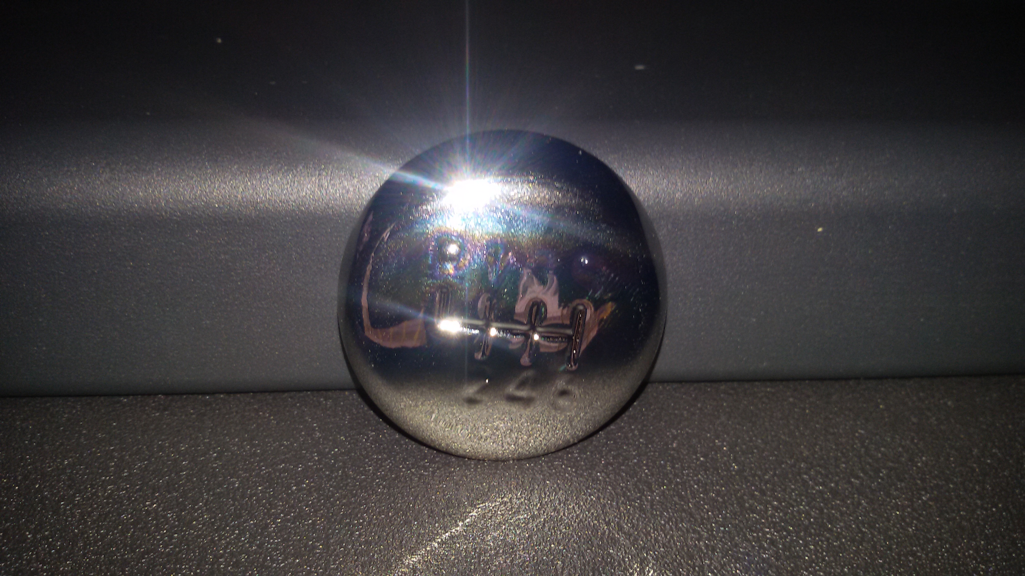

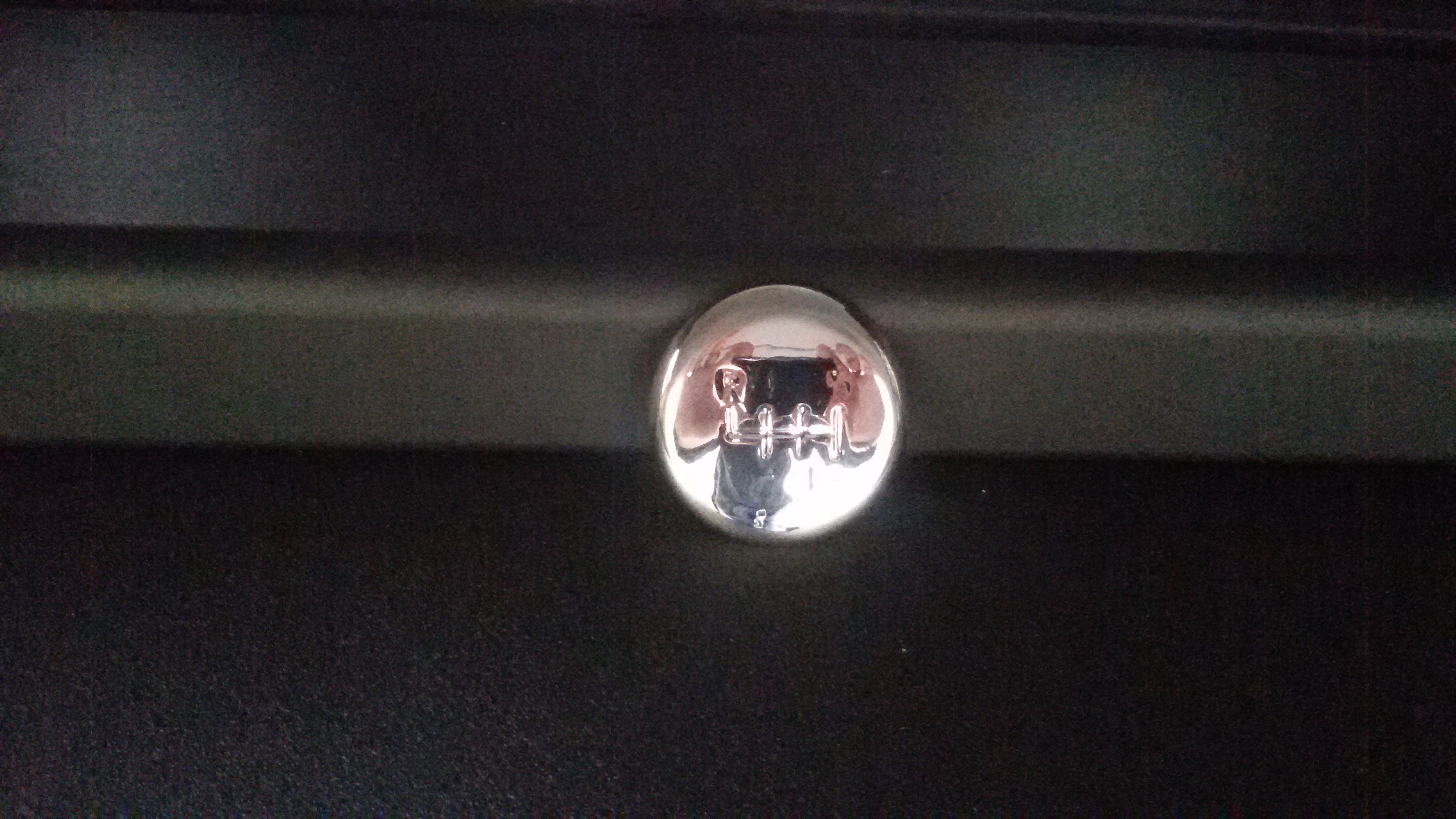

Здравейте отново.Искам да ви покажа какво се случи с капачето на скоростния лост след като послушах колегата Kiki малко по напред в темата,
Kiki написа: Сваляш пластината и я пращаш по Е-конт ето тук http://ewertlak.com/ Хората правят чудеса.
Ще ти излезе не повече от 20 лв.
Преди това се обади по телефона да уточниш нещата. Аз съм им ползвал услугите и съм много доволен.
Надявам се да издържи доста време.Благодаря!
