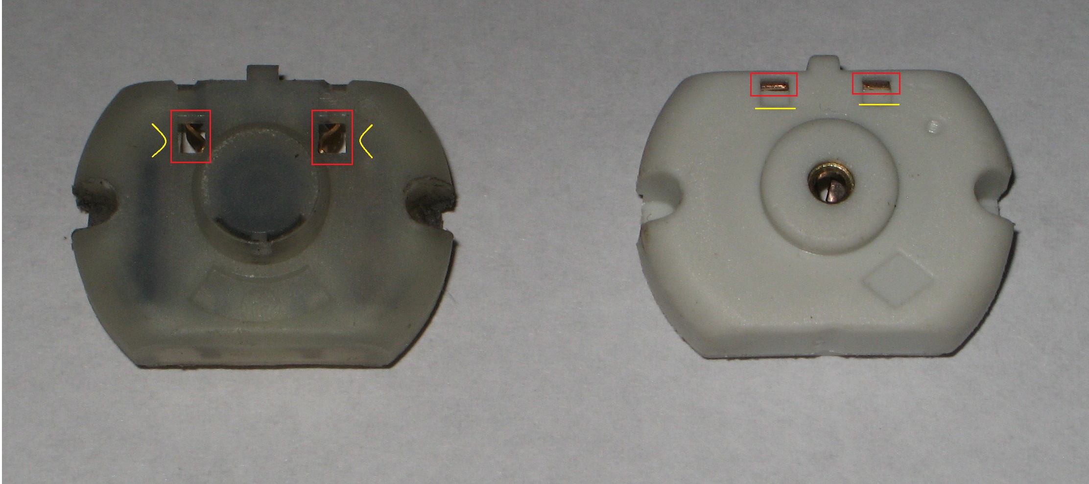

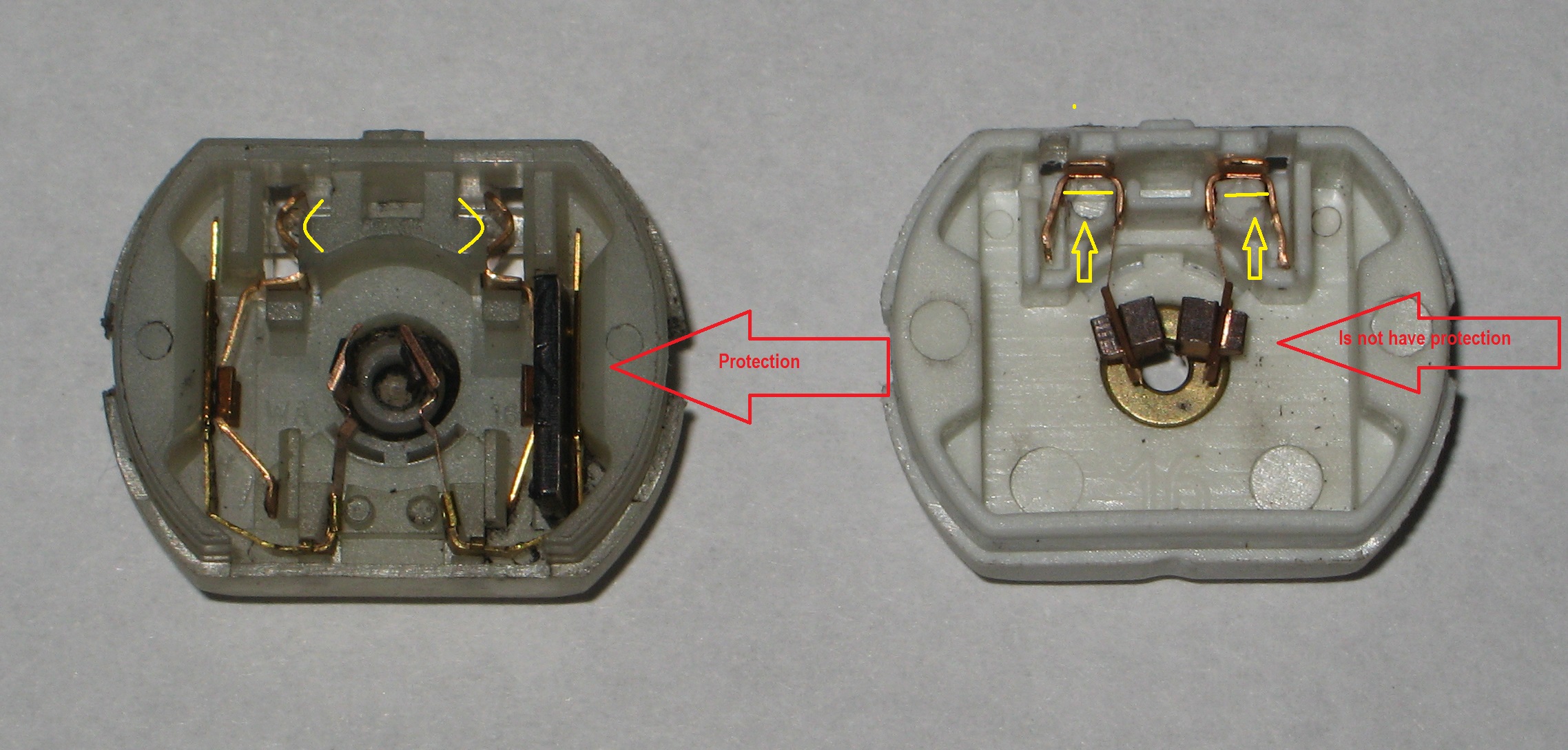

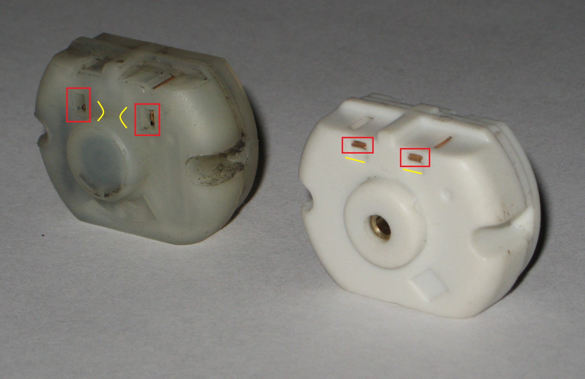

Няколко пъти купувах от ebay моторчета за централното заключване на цена от $2 до $5 за ремонт на машинката за която бях писал тук. В обявите моторчетата изглеждаха като оригиналното, c описание "за централно заключване на Тойота", но винаги получавах различен тип, след отваряне на диспут ми връщаха парите. Механически получените моторчета пасваха но в тях няма монтирана защита от претварване /позистор/.
Поради това, че моята машинка няма крайни изключватели не поех риска да сложа китайско моторче. Реших проблема като си купих оригинална машинка от колегата Toyota forever
Прилагам няколко снимки където се виждат разликите м/у оригиналното (отляво) и китайското моторче.
