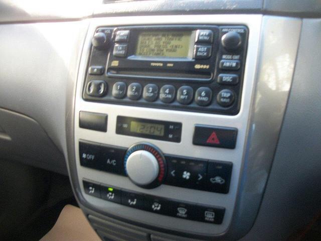

Re: Всичко за Avensis verso 2.0 d4d 116к.с 2001-2003
колеги някой знае ли как се изкарва това меню?
- image.jpg (65.23 KiB) Преглеждано 8001 пъти
