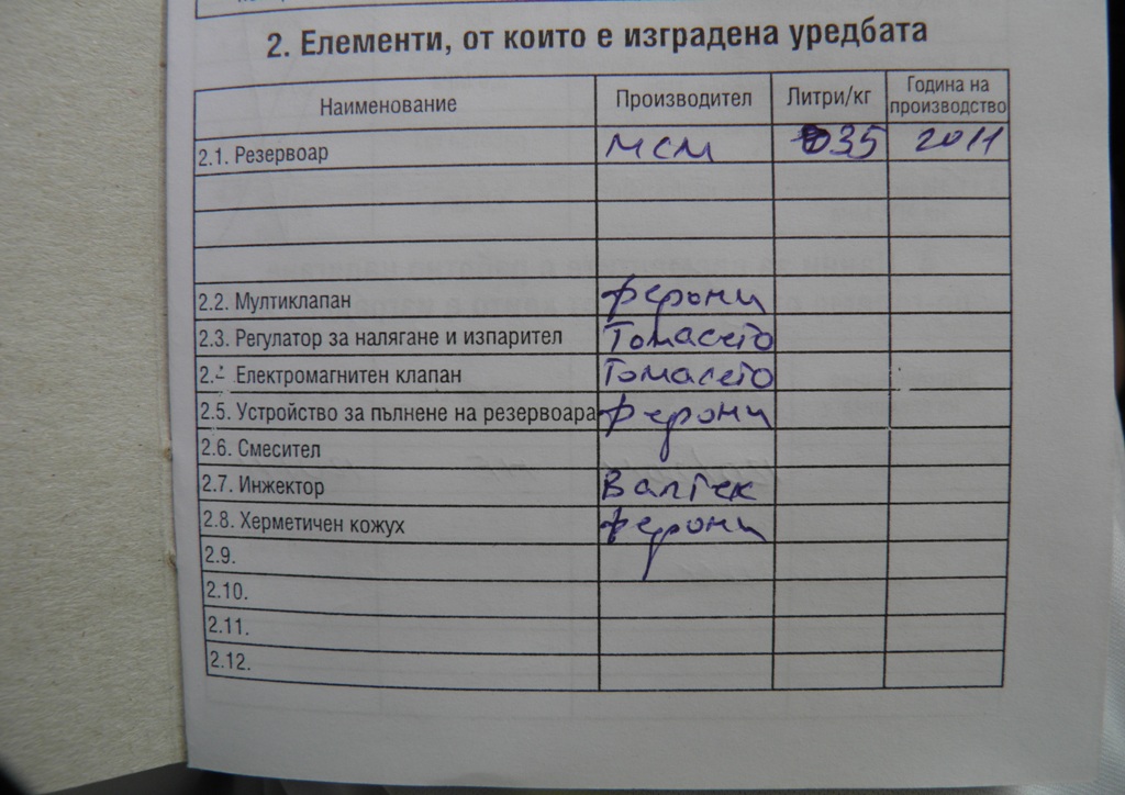

Незнаех баш какво да снимам. Сигурно съм пропуснал нещо. Сега разпознах единия филтър който е излишен... Компютъра е много заврян и малко трудно ще му снимам цифрите

като гледам снимките имам чувството,че тия джаджи са ги правили в някой гараж или в час по трудово.толкова ли няма някаква оригинална техника,че си монтирате подобни боклуци в колите? сигурен съм,че газовите уредби,които монтират в германия или холандия,изглеждат по по-различен начин.това тук са някакви ментета! wacko.gif
пс не разбирам от тия неща,ама как може такава немарливост не знам!

Жим бим, верно не разбираш :thumbsup:
1. Кое точно на снимките не ти хареса и е правено в час по трудово?
2. По какъв по-точно различен начин изглеждат газовите уредби монтирани в Холандия или Германия?
ПС: Не веднъж съм казвал, че едната ми кола е с ГИ монтиран в БГ, а другата с Холандски ГИ монтиран в Германия rolleyes.gif

Мнение от Bass_Man » 07 Авг 2011 23:16
Така да си дойдем на думата :whistle: :
- компютъра не е Томасето а AC : http://www.ac.com.pl/en/produkt/298/stag-4 - иначе казано не ти трябва софтуер и кабел за Томасето а за АЦ !!! АЦ не са лоши но май са малко по-скъпи от качеството , което предлагат ,
- рейката ти е бавна но пък е сравнително качествена ! И не мога да си представя другата колко бавна е била !?
- нивомера е най-евтиния на пазара ,
- изпарителя е монтиран неправилно ,
- Джими и Зизи са малко по-емоционални , което в случая им пречи да направят правилна преценка на нещата .
И те така !
ПС:
най-вероятно ето от тук идва объркването :
http://www.stargasvedrare.com/gas_ingek.html
Реално Томасето нямат ГИ :
http://www.tomasetto.com/a_ENG_2_1.html
