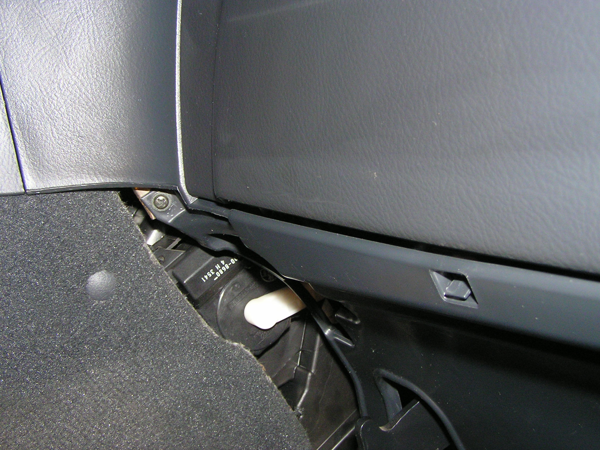

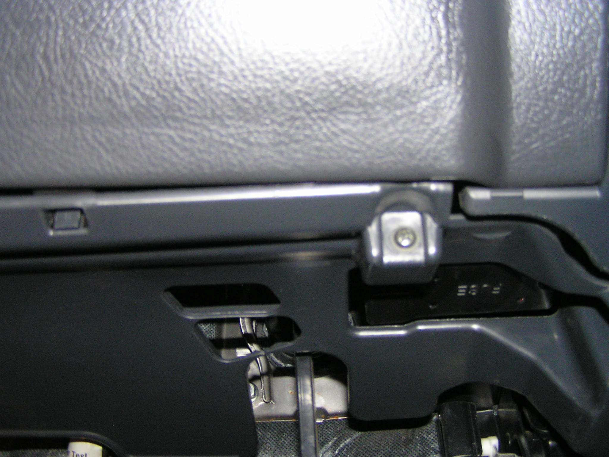

JapCar
Мнения: 968
Благодарил/а: 7 пъти
Re: Проблем с педал на съединител - Авенсис 2
Мнение от JapCar » 27 Яну 2013 18:18
Посока напред
Посока напред
Към конзолата
Към конзолата
alligator написа:Аз капака за Airbag-a не го пипам защото има голям риск да се прецака нещо. Само махам капака за педалите който се сваля с 2 болта.
Да, видях винтовете- единия е в посока на централната конзола, другият в посока на двг.(аз съм с десен волан)Снимах ги, но снимките станаха много големи... Sorry (Опитайте десен клик върху снимката/View image)
Ще видя кога ще се заема...много е тясно пред седалката, с килограмите съм добре, но ръста-185... biggrin.gif

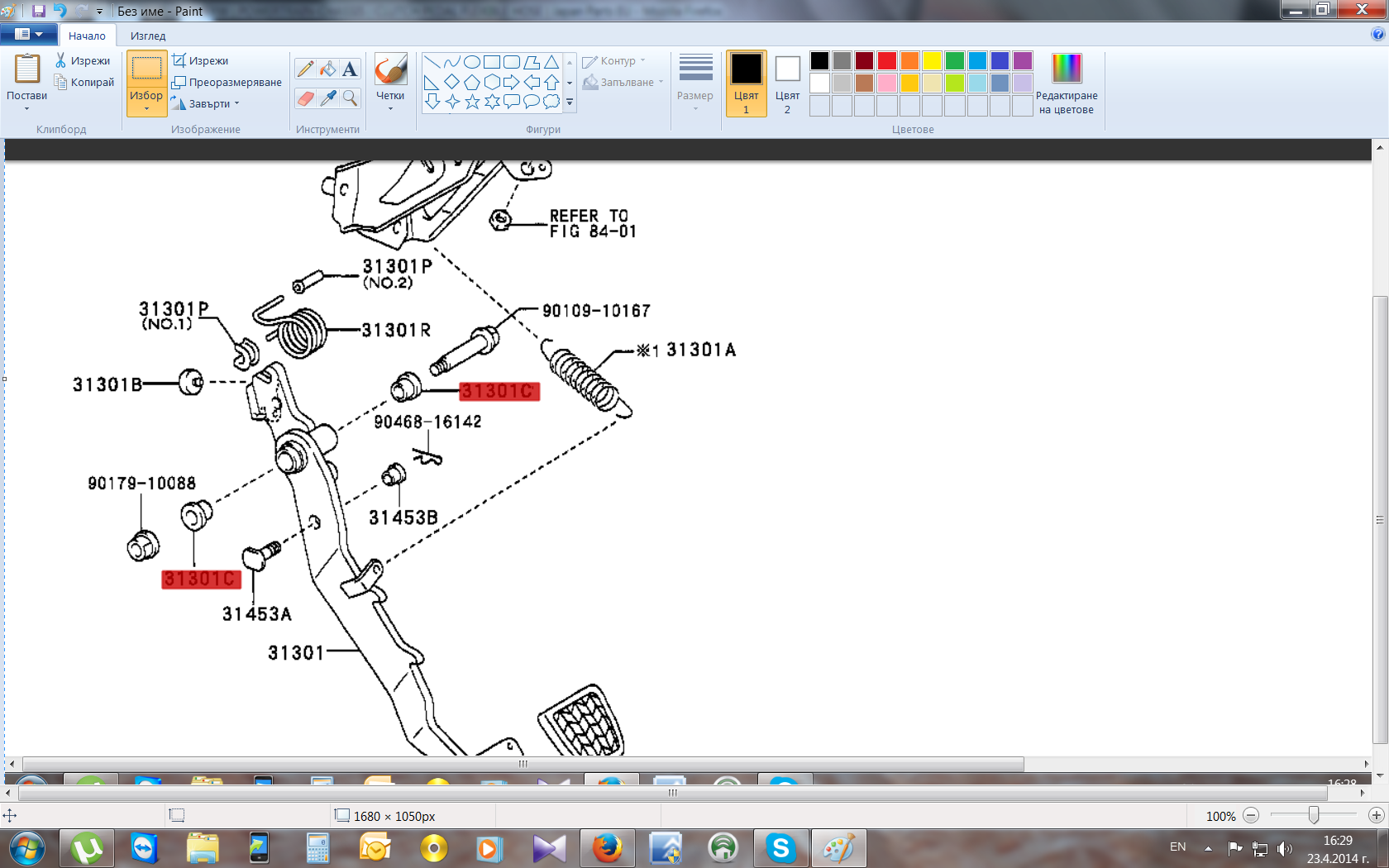

Мнение от dechobg » 23 Апр 2014 16:34
втулки педал съединител
Без име.png (385.01 KiB) Преглеждано 11153 пъти
здравей те!
Малко да подновя темичката :) Тези втулки на педала на съединителя от къде може да си ги поръчам?При мен ефекта е че педала седи по горе от педала на спирачката.Прегледаха я и казаха че трябва да се сменят 2 бр втули-90386-13015 .
Можели някой да помогне и да каже от къде мога да си ги поръчам?
Поздрави:Н.Н
Toyota Avensis 2.0 D4D Wagon CDT250L-AWMEYW 10/2005
TATI
Мнения: 3175
Благодарил/а: 27 пъти
Мнение от TATI » 23 Апр 2014 16:38
Педала на съединителя винаги седи малко по-високо от спирачката и не е повод за притеснение. Втулките се сменят ако са строшени или пък прекалено износени.

dechobg
Мнения: 105
Регистриран на: 13 Окт 2012 10:44
Местоположение: Шумен
Мнение от dechobg » 23 Апр 2014 16:47
TATI написа:Педала на съединителя винаги седи малко по-високо от спирачката и не е повод за притеснение. Втулките се сменят ако са строшени или пък прекалено износени.
Здравей!
Благодаря за бързия отговор! Да мисля че са износени защото има доста празен ход докато зацепи.Може и да си е така но колата я имам от скоро (1 год) и ми се струва че трябва да не е толкова издаден на горе.
