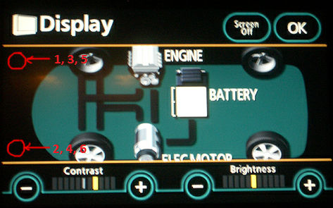

Мнение от Чо :) » 23 Фев 2012 21:36
Vesko написа:
djoni написа:На Приуса се влизаше там в някво скрито меню и показва реалната скорост. :)
Подробности?
Скрито меню на Pruis 2:
1. "INFO", за да покаже Trip info
2. "DISPLAY", за да покаже настройките за Contrast и Brightness
3. натиска се дисплея най-вляво срещу предната "дясна гума"
4. натиска се дисплея най-вляво срещу предната "лява гума"
5. 3 и 4 се правят още два пъти (т.е. общо 6 натискания)
6. появява се скритото меню
7. горе-вдясно "Menu"
8. "Display Check"
9. "Vehicle Signal Check"
10. дясната колонка най-горе показва "истинската скорост" (идентична +/- 1 км с GPSа).
П.П.
Недостатък е, че това меню спира "музиката" :(
П.П.2.
От скритото меню се излиза като се задържи "DISPLAY", за няколко секунди.
