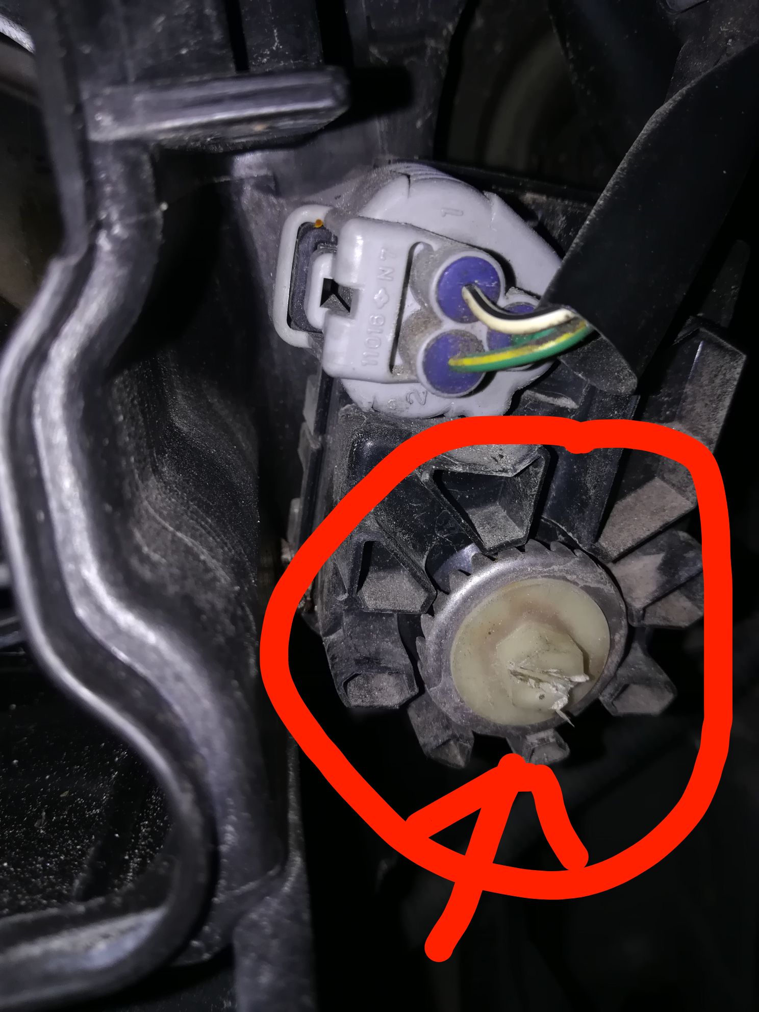

Аз също имах същия проблем. Но по време на черния петък си купих два фара по 100 лева и проблема отпадна. Сега прогледнах
Avensis T25 /2003-2008/ - Ръчно регулиране / настройване на фарове - къси и дълги светлини ?
- Нагоре и надоло
- IMG-28801794543ad7af4152c1fb8c47e9a0-V.jpg (279.83 KiB) Преглеждано 6040 пъти

Здравейте колеги,
И аз съм със много слаби вдигнати в небето къси светлини .Ходих на технически преглед на колата и там ми потвърдиха,че почти не светят ксеноните (с фото измервателните уреди).
Нещото което е бонус е светлинната индикация на таблото "повреда в системата за автоматично регулиране на фаровете" (едно фарче с пречупени светлини).
След като ви четох коментарите съм разтроен за проблема и вероятните причини:
1. Подмяна на фарове - ако приемем,че лупите са заминали и прецакват светлината.
2.Подмяна на сензора за регулиране на фаровете (трябва да е на задна дясна) - Ако приемем че заради него свети лампата на таблото.
3.Някаква друга електро причина да не светят силно светлините??? ( предпазителите са ок,,крушки сменях каквито ми дадоха на бензиностаницята..)
Някой да е имал същата индикация на таблото?
пс.Ръчното регулиране на фаровете е както снимката по-горе

Ксенони си вземал на бензиностанция? Да не би да са халогени?
1. Рециклират се ако не ти се вземат нови
2. Би трябвало да имаш поне два сензора - един на предно и един на задно колело - трябва да се проверят и двете
3. Диагностиката би показала... Силно/слабо е нещо много относително - доста народ смята, че фаровете им светят слабо заради това, че фаровете светят силно (т.е. - нормално), ама в неправилна посока..
Индикацията - 'едно фарче с пречупени светлини' може и да е за фаровете за мъгла... Дано сте разчели добре индикацията - ако е системата за автоматично нивелиране - би трябвало диагностиката да каже къде е проблема...

Колеги и при мен фаровете (ксенон) светеха много слабо, но след рециклиране на рефлекторите на лупите "прогледнах", както са се изразили колегите. Процедурата сам я извърших (с изключение на новото покритие за рефлекторите) и смятам че не е нищо сложно (има достатъчно видео и фото материал в нета). Един ден труд и около 120лв. бюджет, при положение че купих втори комплект повредени рефлектори, които изпратих за рециклиране, за да не съм без кола през това време. Много важно е да се вземе качествен силикон или битумна лента за запечатване на фаровете, защото иначе следващата тема която пишете ще е "конденз във фаровете"

На диагностика нищо не излиза,,лампата си свети и по книжката е точно това "проблем в системата за автоматично регулиране на фаровете".
Почвам да проверям датчици,рефлектори и какви точно "ксенони" имам,,,
Благодаря за съветите!
