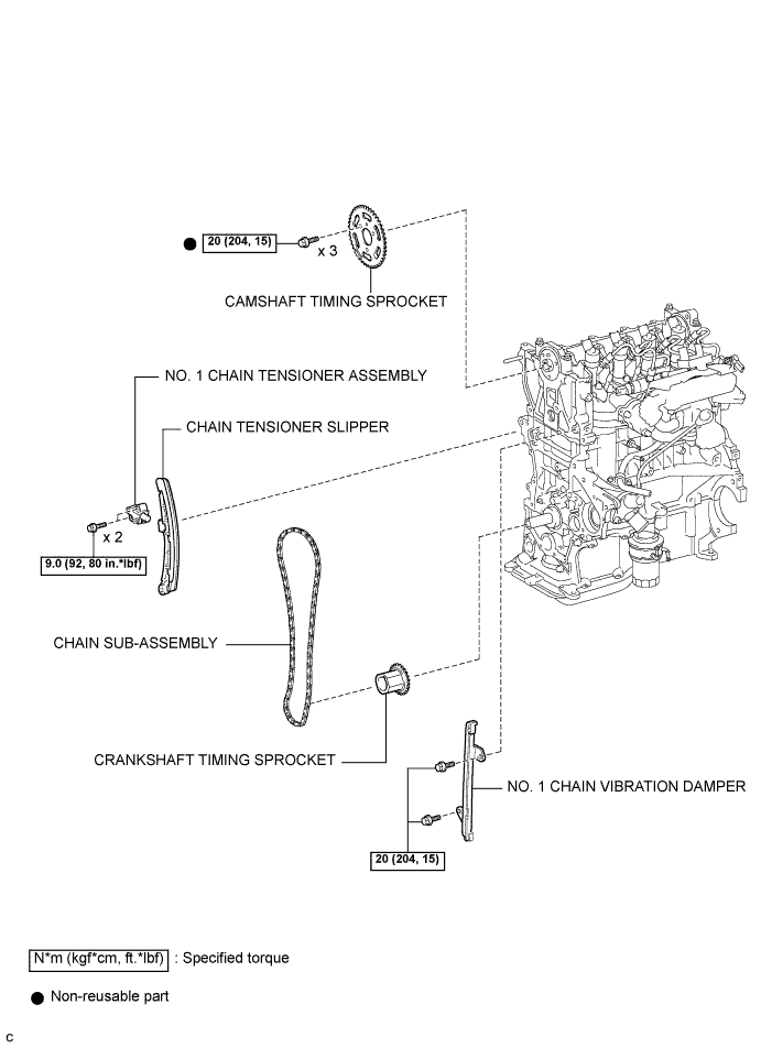

и аз така съм чувал,но мислех че само двулитровия е с верига

Dizzle написа:сори за офтопика някой знае ли 1.4 д4д с верига или ремък е ?
някой спомена,че бил с верига.
Точно така! :thumbsup:
Полезен линк благодарение отново на руснаците - Online manual Corolla, Auris:
http://www.toyota-corolla.ru/rm04f1ru/index2.html

С дизел съм оказа се,че е с верига. Тъй като съм съвсем пресен шофьор няма и две години предполагам и накладки ще трябва да сменям скоро щото отначало доста скачах на спирачките biggrin.gif по спомен в книжката пишеше за проверка по окачването ,дозавиване /затягане , проверка смяна масло на скоростната кутия и т.н. Тези неща на колко горе долу км се правят? За годинка му врътнах 25к на Ауриса,което не е много,но не е и малко според мен. Кога се налага смяна на по-сериозни части(без да чакам да заминат и тогава да му мисля)?
