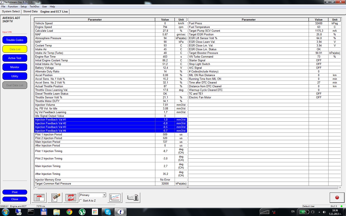

По темата - Направих теста, кабела и програмата се държаха прилично, с изключение на няколко прекъсвания, но нищо фатално. Очевидно няма проблем с Windows 7 x64.
И малко извън темата, прегледа на колата не показа нищо смущаващо (прилагам снимка на екрана с живите данни) и затова няма да отварям нова тема (за сега).
живи данни авенсис 2.2д4д
New Bitmap Image (2).jpg (279.35 KiB) Преглеждано 9324 пъти
И дюзите изглеждат добре (ако наистина допуска на компенсацията е +-3).
Re: Програма за диагностика на автомобили TOYOTA
Публикувано на: 05 Ное 2013 01:13
от JapCar
Прекъсвания наричаш сигурно когато загуби връзка и трябва отначало да правиш Connect. И при мен се случва, на Win7 32 бита.
Това за +/-3 за дюзите, навсякаде така го дават, но не му вярвам много, вероятно тогава е задължителна смяна...
Всеки път като меря, стойностите са различни, имал съм и като твоите, имал съм и всички 0, само 4-та -0.3. Те се променят и в рамките на една сесия, гледам, че при теб опресняването е около 7000ms, при мен е 5000, за това напоследък за да следя само дюзите, слагам в списъка (където е Primary) само тях и тогава опресняването става за 400ms. Правя и запис (30сек) с натискане на червения бутон в дясно и след тoва в къщи можеш да го пускаш от Open Scan Data File.
Там го пускам и виждам за 30 сек как се променят. Пускам го и в графичен вид и виждам максималните отклонения...
Тези неща научих от Helpa на програмата.
Другите ти данни са силно подобни на моите, разлики има само:
-при теб After Injection Timing e 35,2 deg, при мен е 0, не знам защо...винаги е било така.
-притеб при зададено налягане в рейла 32000 kPa, e 32400, при мен е 30800.
При други измервания ги наблюдавай винаги ли са така тези двете разлики.
