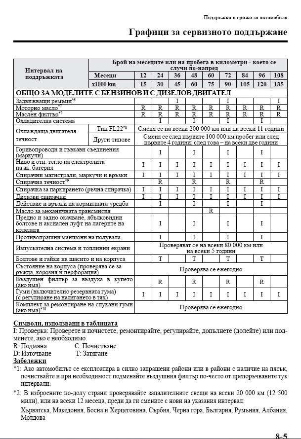

Недоразумението е изяснено...
Затова писах, че навярно не съм разбран правилно...
И в първия и последващите постове имах предвид само ОФИЦИАЛНИЯ сервиз на марката в БГ, който изпълнява разпорежданията на представителя на марката за БГ...
Снимката е от книжката на Маздата...
Ще снимам разпечатаното копие от електронната сервизна книжка, където се вижда разликата в 'предвидения от производителя пробег' и 'предвидения от производителя пробег в БГ" biggrin.gif
